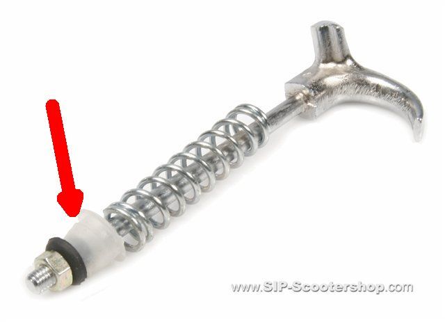

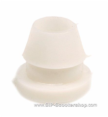

    wie kann ich diese Kunststoffbuchse tauschen?
    Siehe Bilder im Anhang.

    Der Hebel hat doch ein Gewinde , also Tank raus , Plastikdeckel unten im Rahmen raus (sofern der noch drin ist)
    Mutter lösen , Feder runter dann kannste den Hebel raus ziehen ... Somit kommst Du an die Buchse im Rahmen dran ... Zusammenbauen fertig
