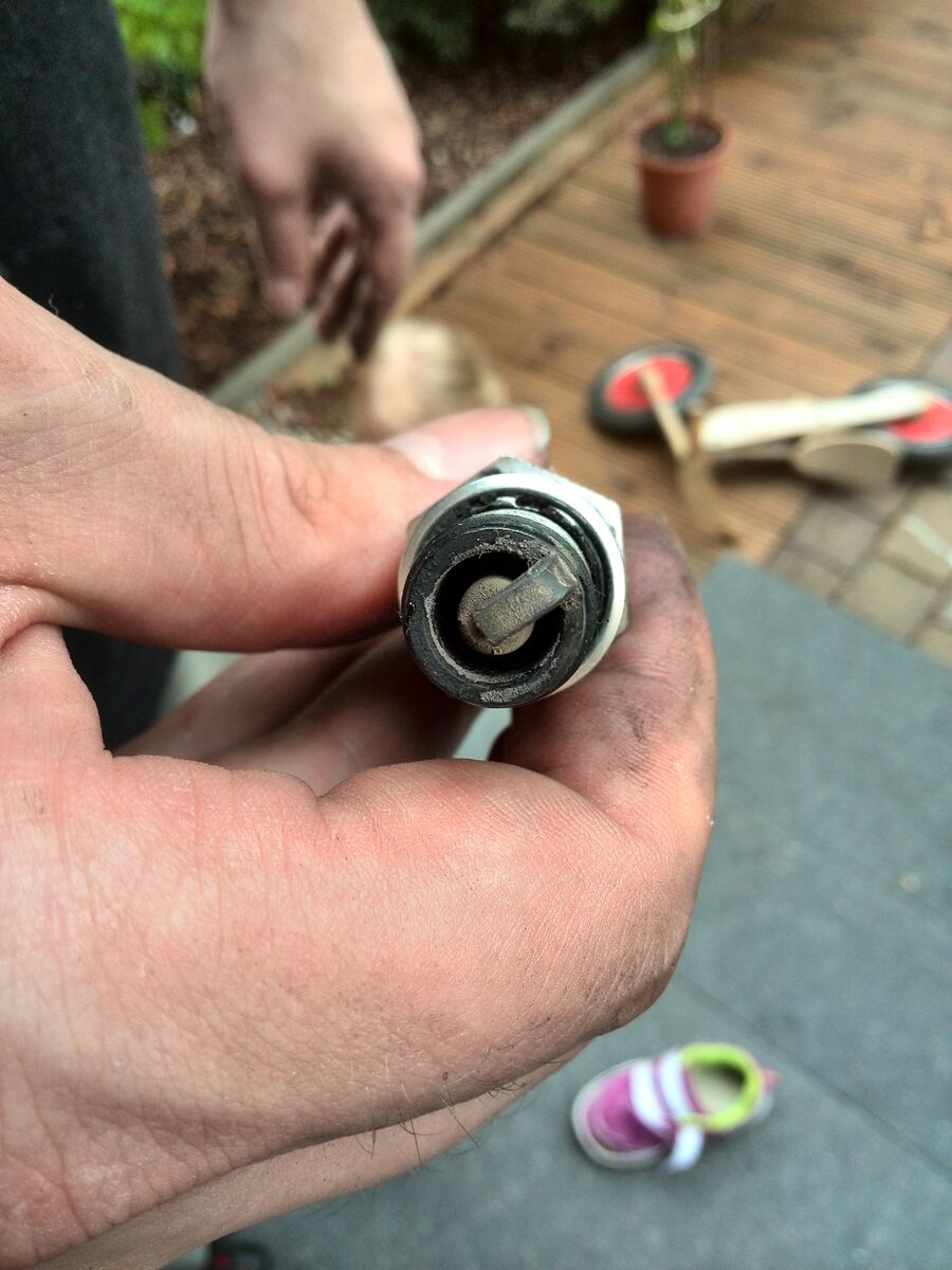

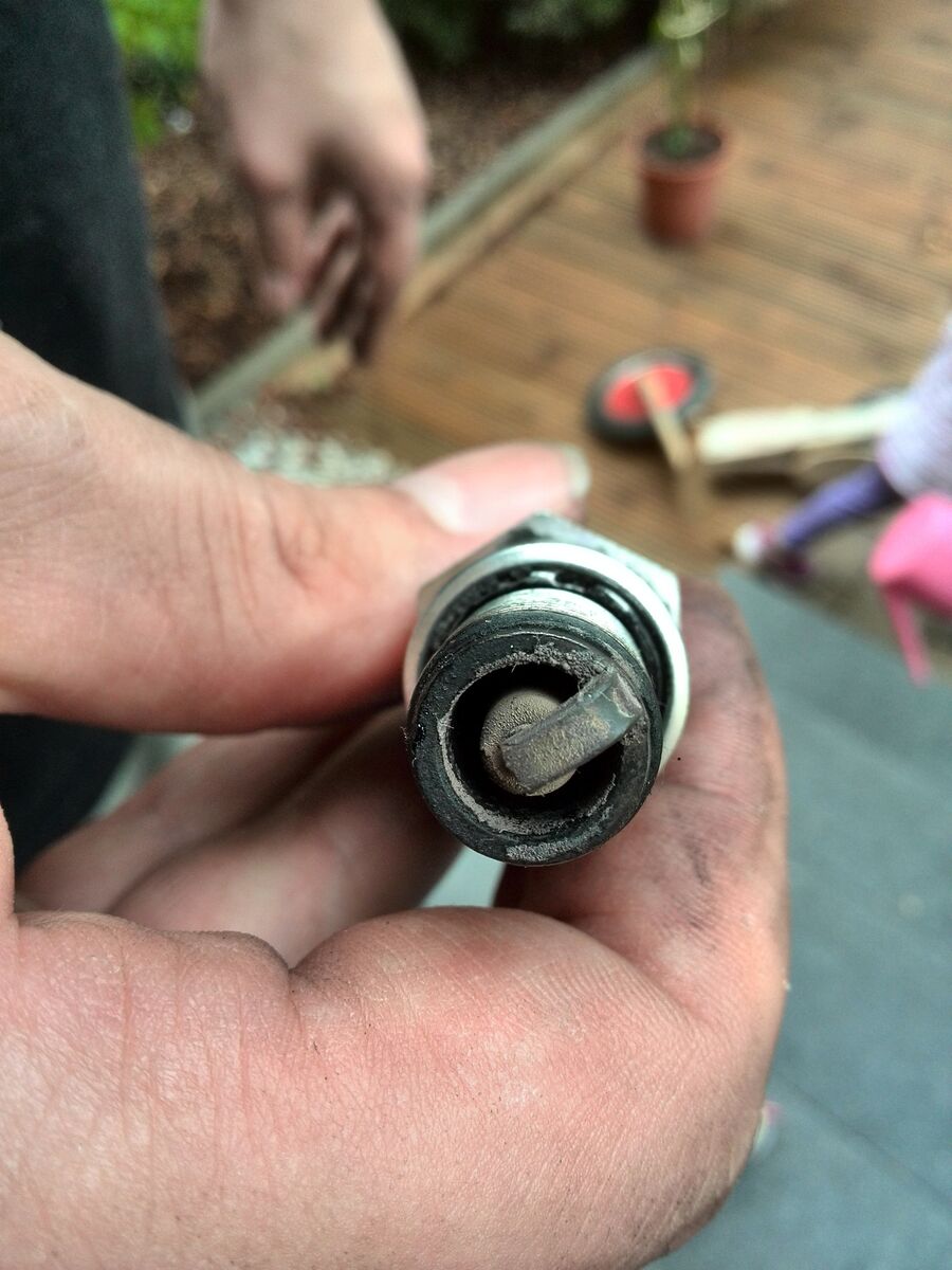

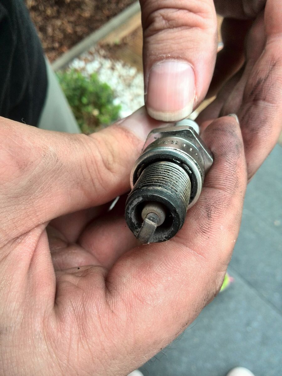

    Zu mager oder zu fett oder ok
    SI24, HD126, Siproad 2.0, Gemischschraube Feingewinde 2 Umdrehungen raus. Keine Löcher im Lufi.
    Läuft gut.

    Bist du vollgas gefahren und hast die Kiste ausgemacht?

    • September 13, 2015 at 16:11
    Ich bin in den Hof gefahren von einer 10 km Fahrt und habe dann ausgemacht. Dürften so 500 Meter 30er Zone noch sein vor zuhause der Rest Vollgas.

    • September 13, 2015 at 16:21
    Vollgas und während du Fährst Schlüssel drehen und ausrollen lassen.
    Dann ist es aussagekräftig.

    • September 13, 2015 at 16:36
    Ok mach ich dann.
