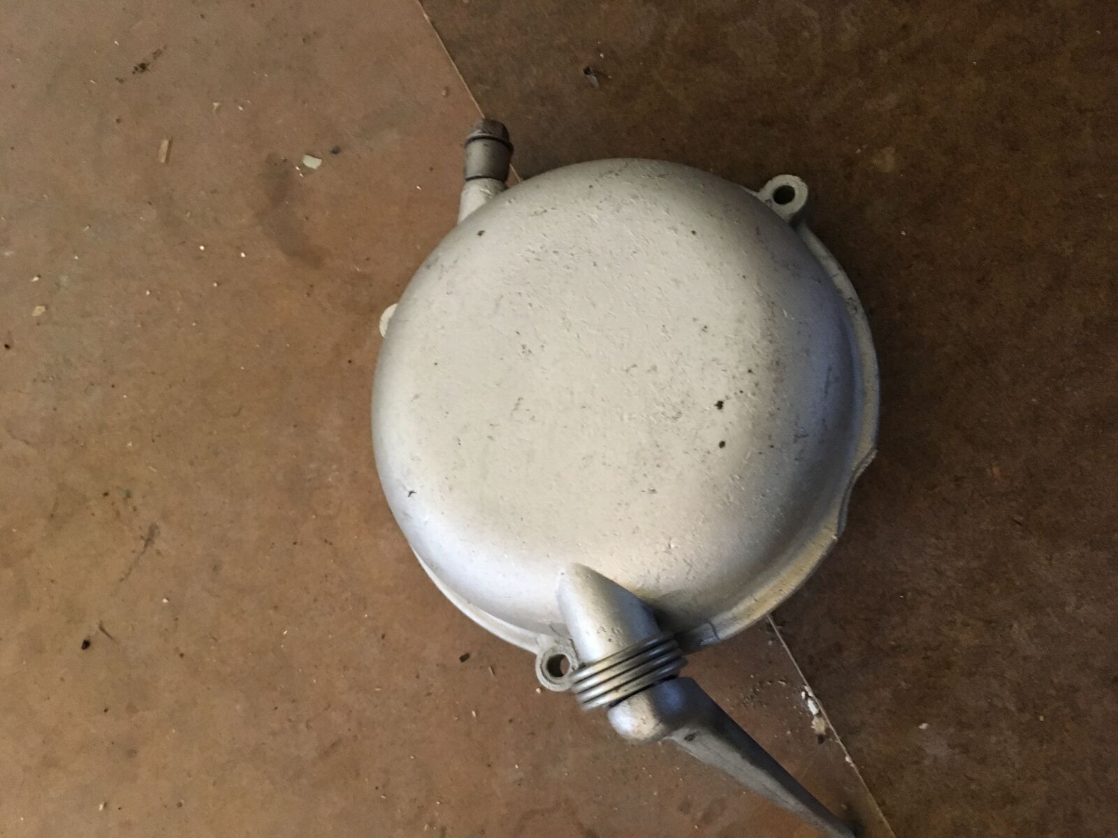

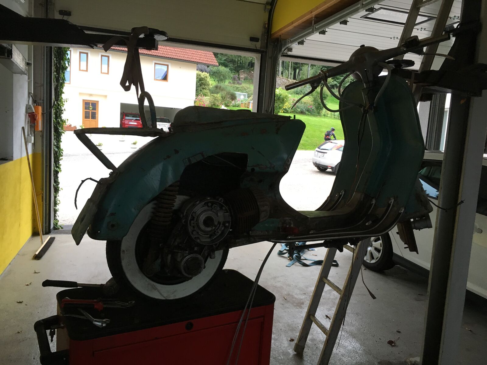

  • Ronny06
    • September 16, 2017 at 12:06
    Hallo Leute
    Weiß jemand ob eine andere Zündspule bei der Vjatka passt?
    :D
    Hab keinen Ersatz mehr.
    Habe jedoch 4 Motoren usw.
    Das mein Projekt fertig wird :P
    Danke :thumbup::thumbup::thumbup::thumbup:

    • September 16, 2017 at 13:09
    Ja da passen ein paar andere mit Veränderungen . Das Problem hatte ich auch. Bin aber nach 3 Versuchen auf die Flytech Zündung umgestiegen. Diese Läuft ohne Probleme. Gibt es bei Bollag zum unschlagbaren Preis. Die Unterbrecher Zündung nervt , wenn du wieder so eine verbauen willst musst du meist an der Grundplatte neue Löcher bohren damit der Zündzeitpunkt passt. Da die Zündung von Vespa und Co einen anderen Zeitpunkt hat .

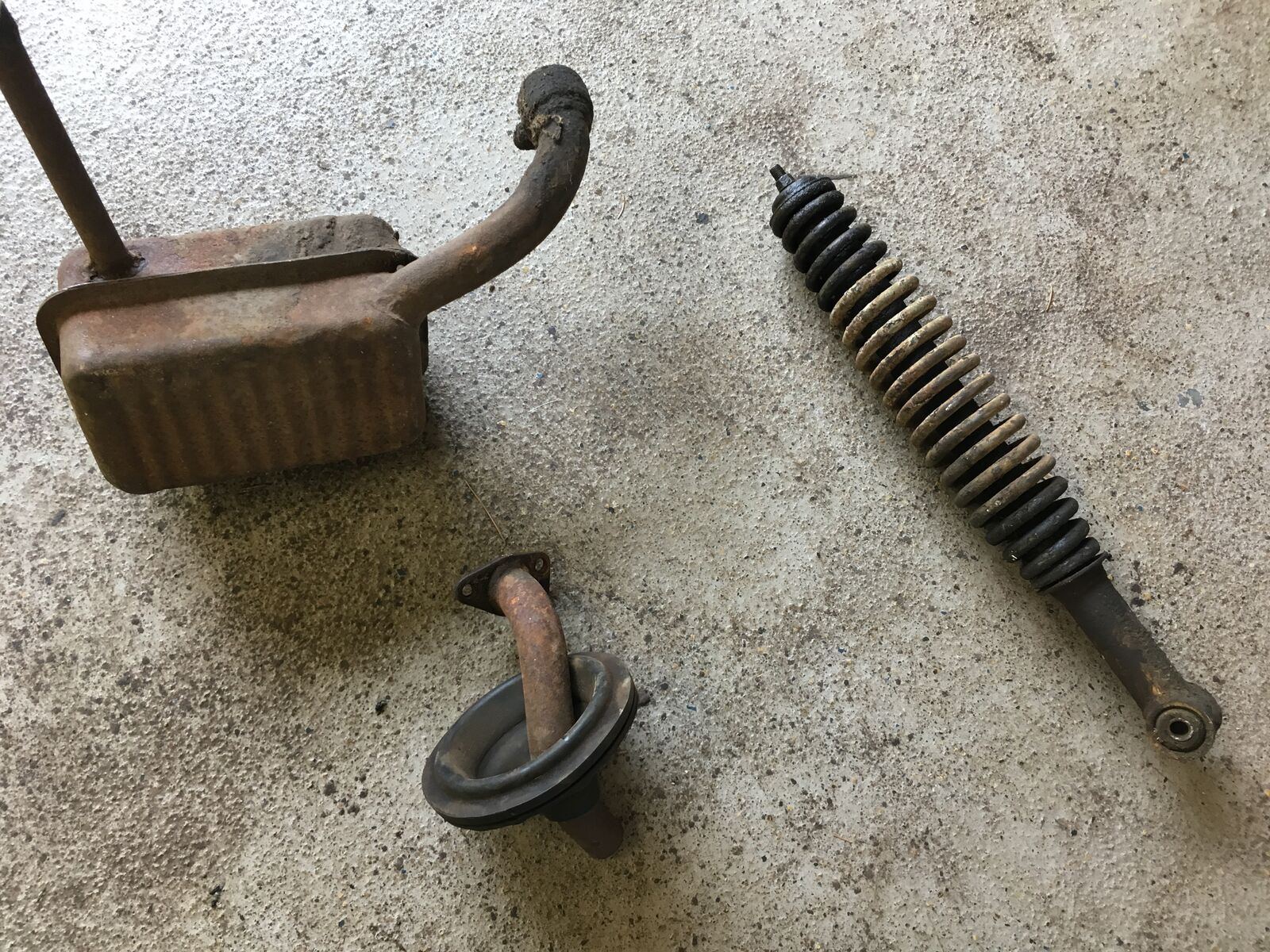

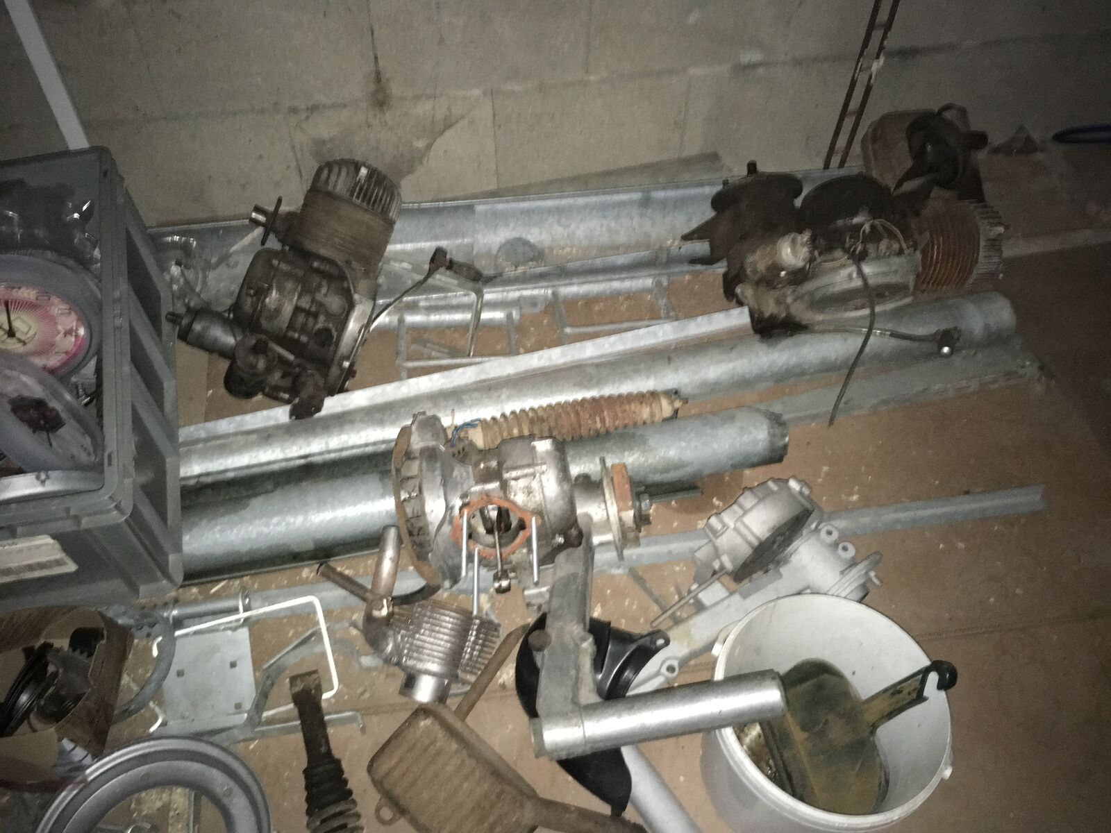

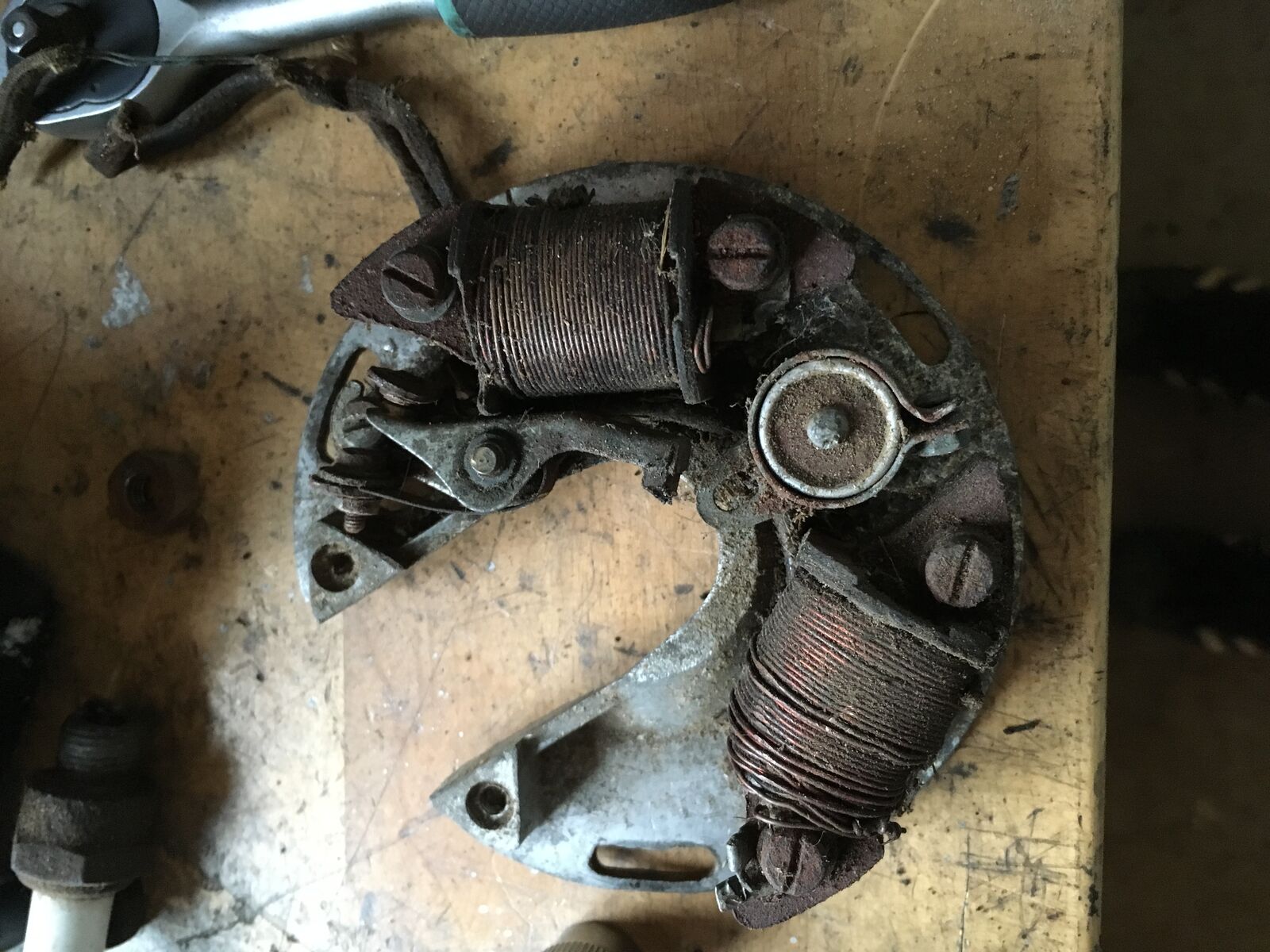

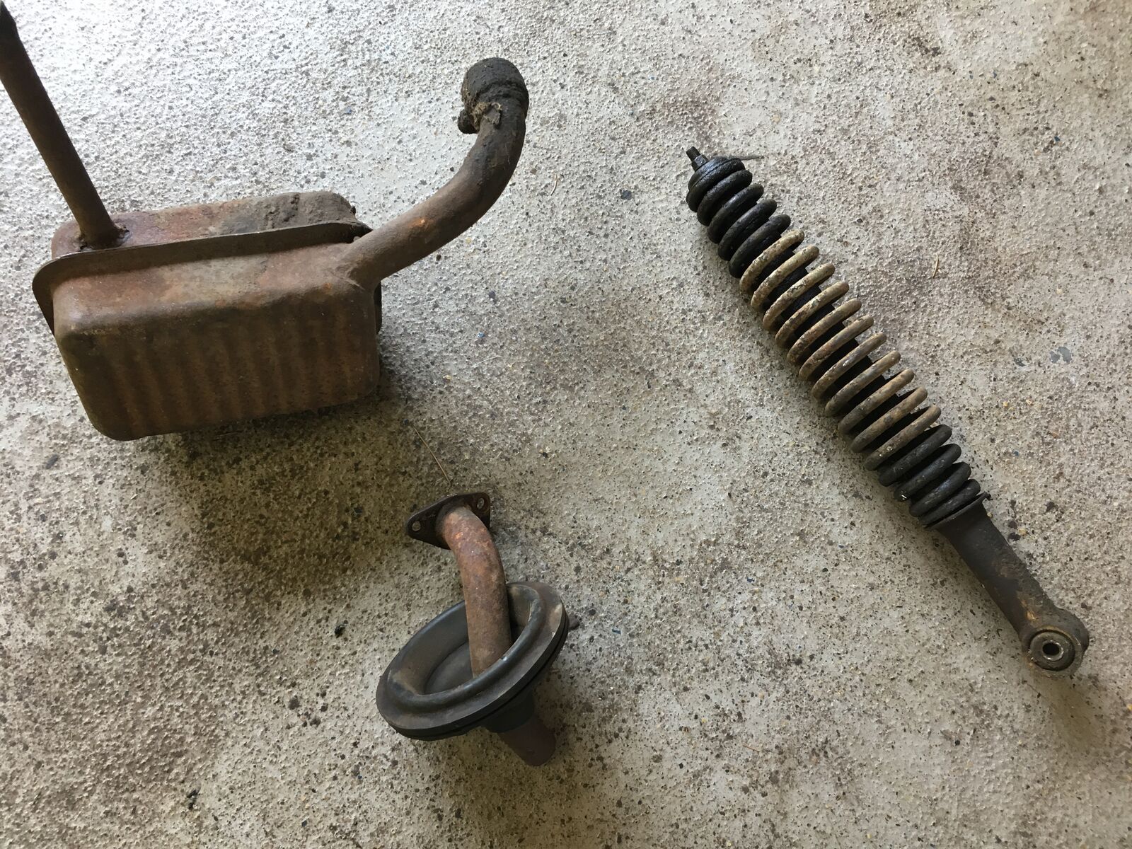

  • Ronny06

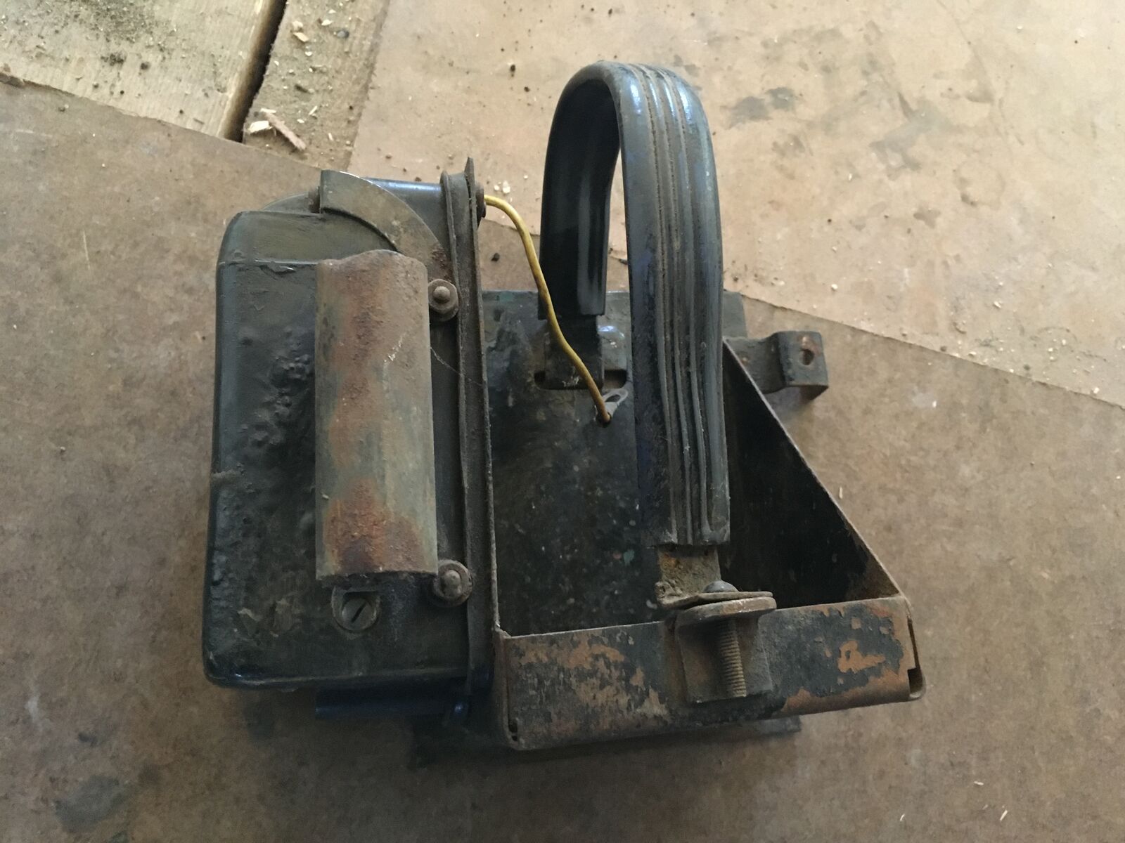

    • October 4, 2017 at 20:14
    Hab noch einige Teile für die Vjatka sollte wer was brauchen.
    Lg
