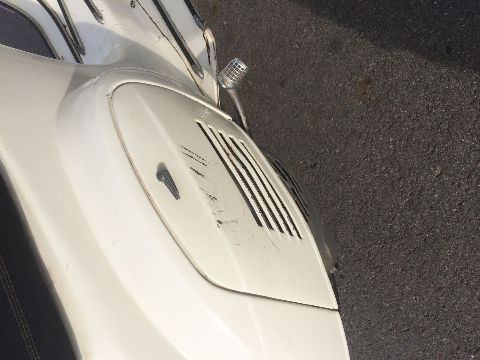

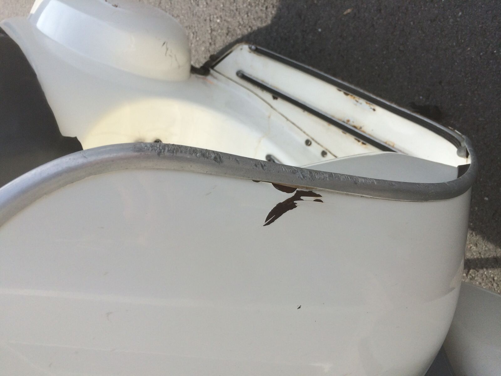

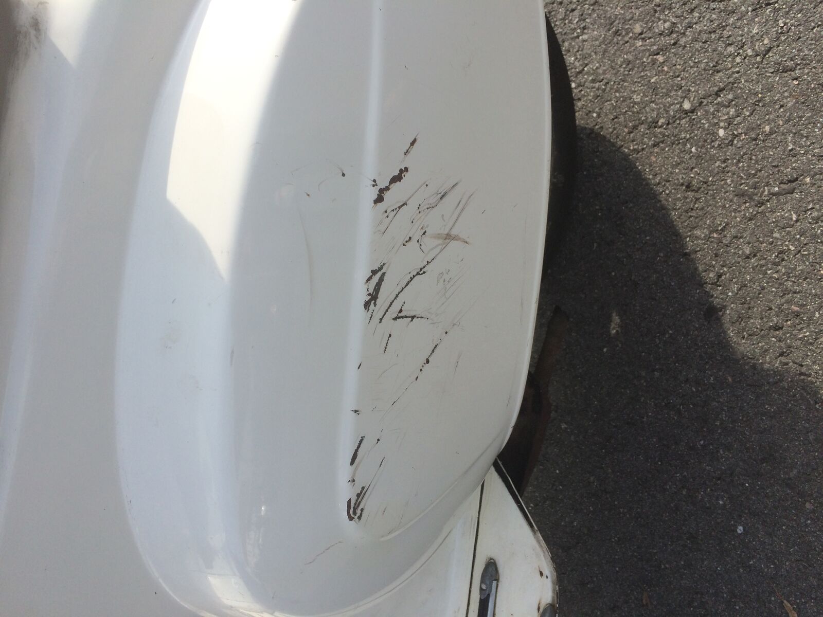

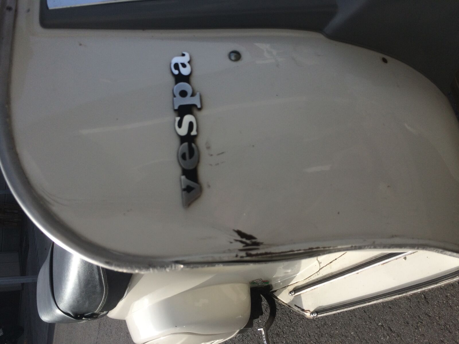

    Ich möchte meine Vespa gerne etwas aufhübschen und den vorhandenen Kampfspuren etwas zu Leibe rücken. Da es sich noch um original Lack handelt möchte ich nicht neu lackieren.
    Hat jemand einen Tipp für mich wie ich mit diesen Kratzern umgehen kann?
    Danke!

    Smartrepair? Ganz ohne Farbe wirst nich auskommen, denk ich.

    überpolieren, liquid glass, fertig.
    gar nichts beilackieren. sieht immer scheiße aus. lieber ne kampfspur. das beilackierte erinnert mich immer an das gesicht von nicole kidman. irgendwie repariert, aber auch nicht jünger.

    Jedoch ist da nicht viel zu machen mit polieren. Die Kratzer gehen bis aufs Blech und rosten auch schon!

    pinsel da mal acf50 drauf. dann rostet da auch nichts weiter.

    ginge aus owatrol?

    Ja
