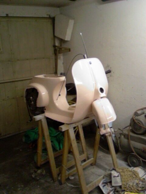

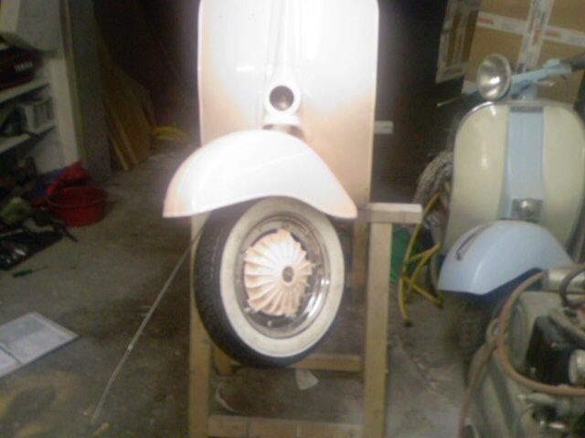

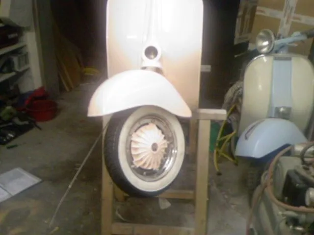

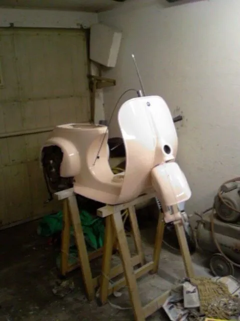

    so, dieses projekt neigt sich langsam dem ende zu. ich poste hier mal paar bilder von der vespa im endstadium.
      • 34.04 kB
      • 480 × 640
      • 306
      • 25.78 kB
      • 640 × 480
      • 295
      • 32.77 kB
      • 640 × 480
      • 307
