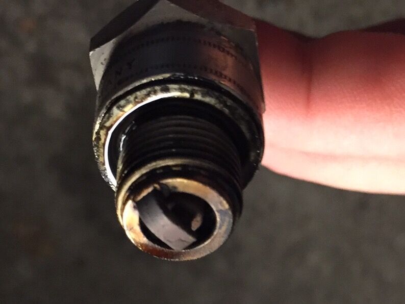

    so sieht die Kerze im diffusen Licht der Garage aus: rehbraun!
    Was meint Ihr?

    Naja, etwas dunkler könnte sie schon sein. Sie sieht so " trockengebrannt " aus.
    Wenn man Deine Beleuchtung als ausreichend ansieht ....

    Ich mache noch einmal eins bei Tageslicht. Im künstlichen Licht sieht sie rehbraun aus. Nicht naß, aber auch nicht weiss.

    Find die garnicht so schlecht. Aber lieber zu Fett als zu mager.
    Danke. Heißt im Umkehrschluss Düse ist gut oder inwieweit verändern?

    geh mal noch eine Nummer fetter und schau wie sie sich verhält. Also eine Nummer größer.

    Ok, vielen Dank!
