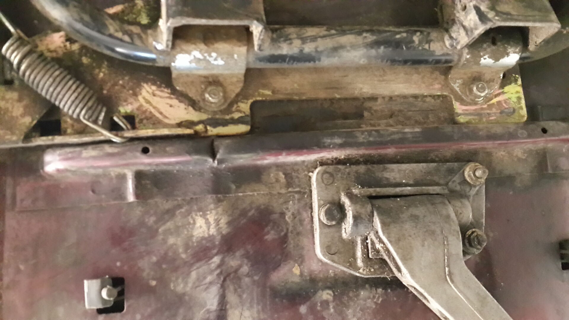

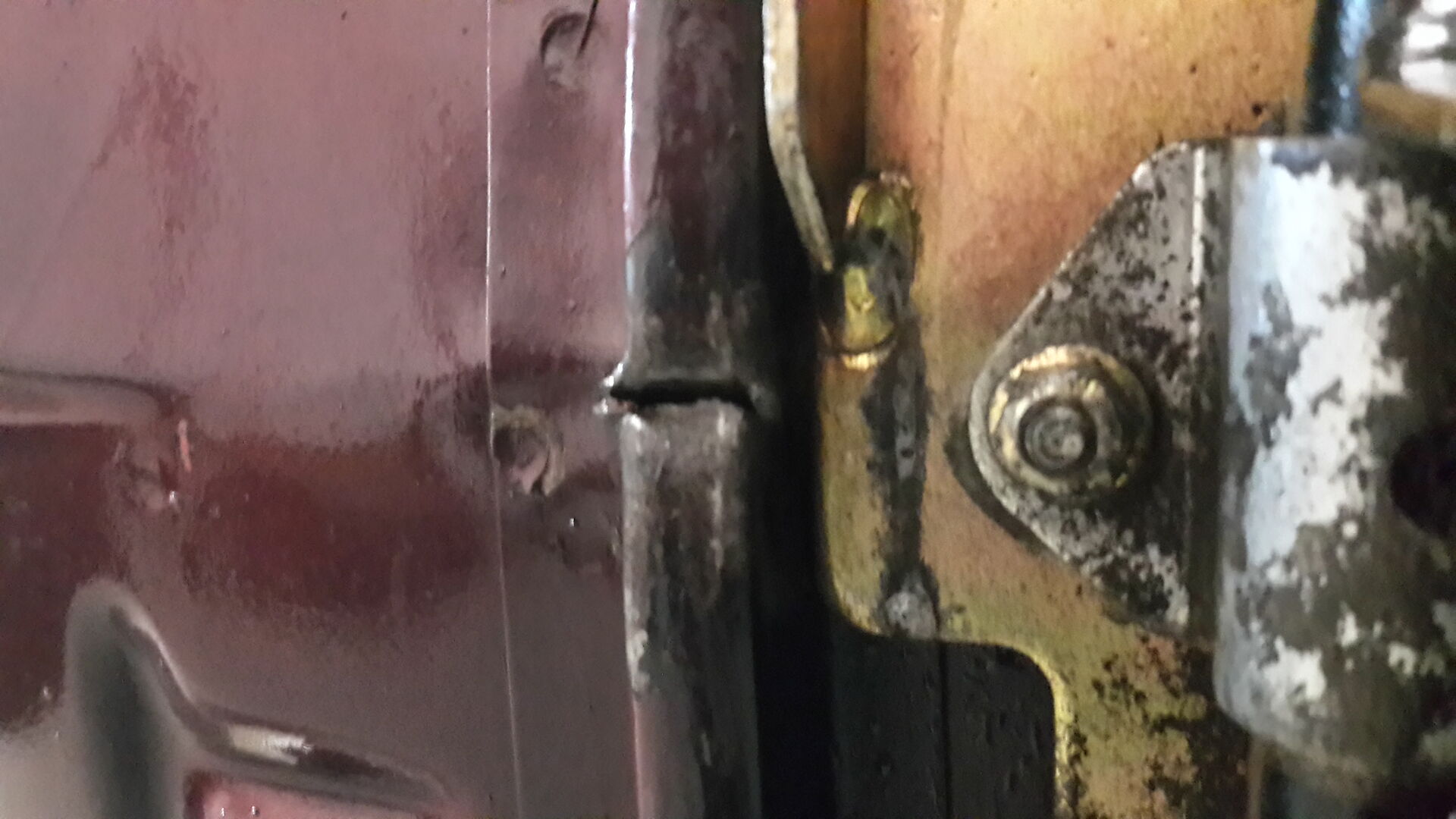

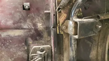

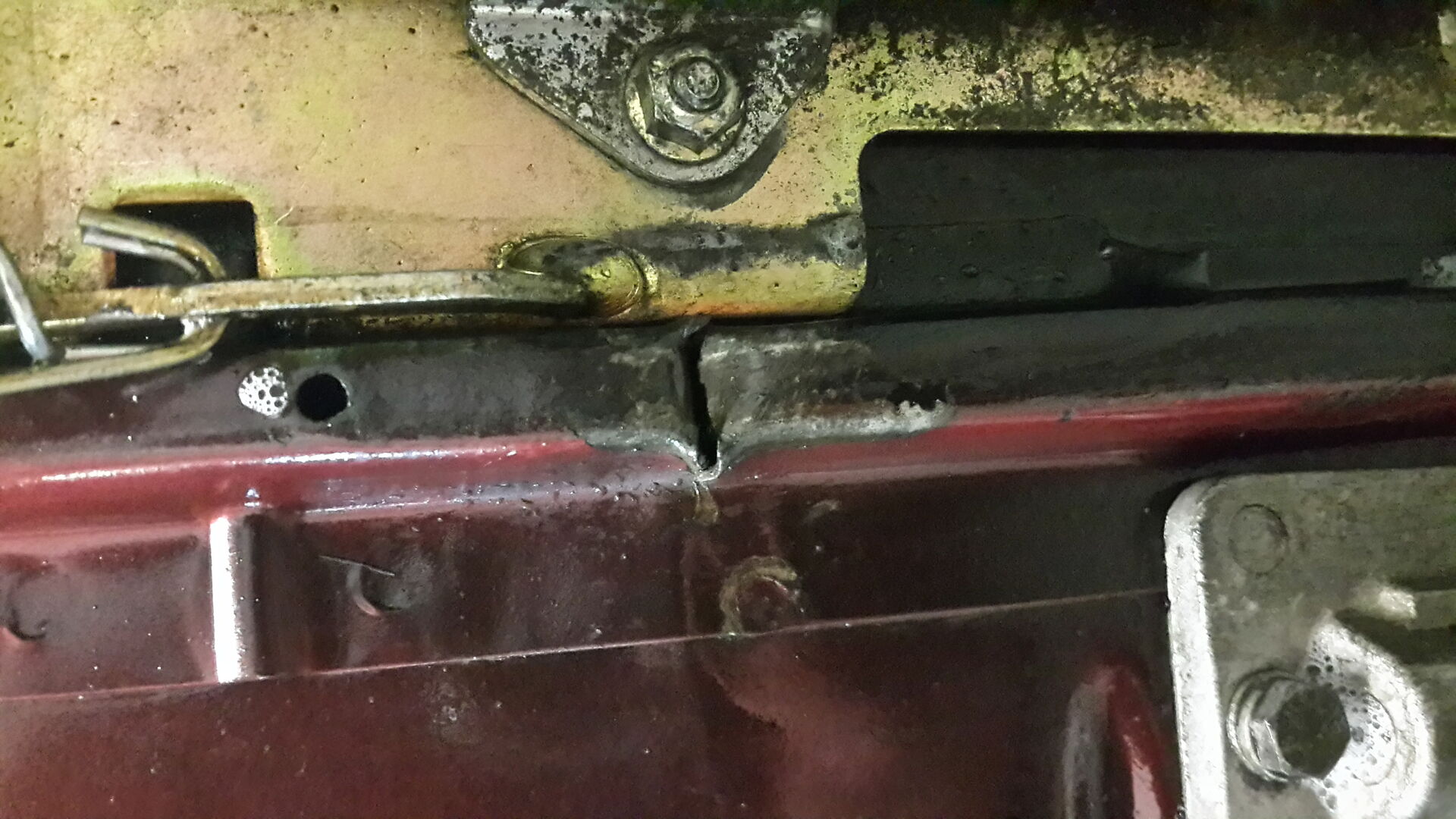

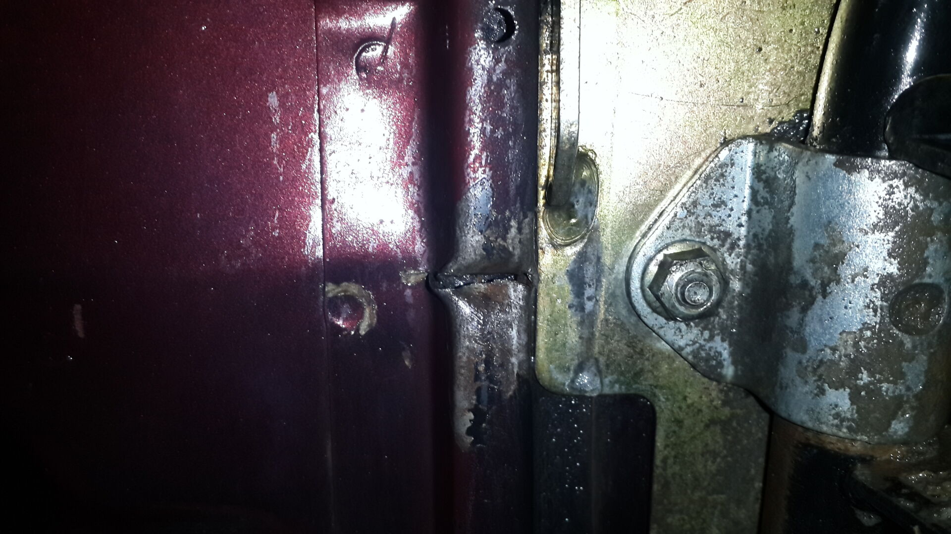

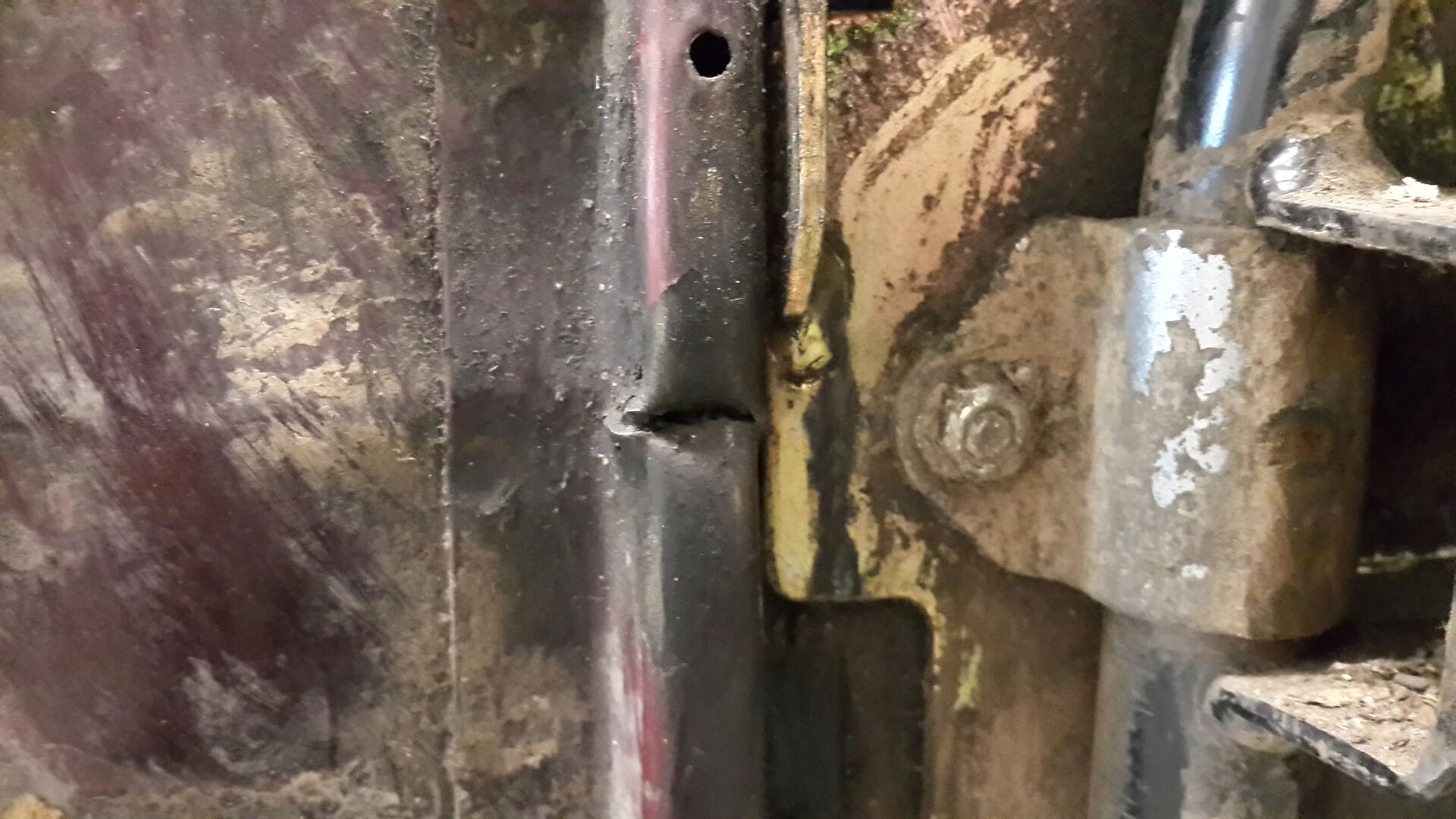

    Moin zusammen,
    Brauch mal Eure Experten-Meinung.

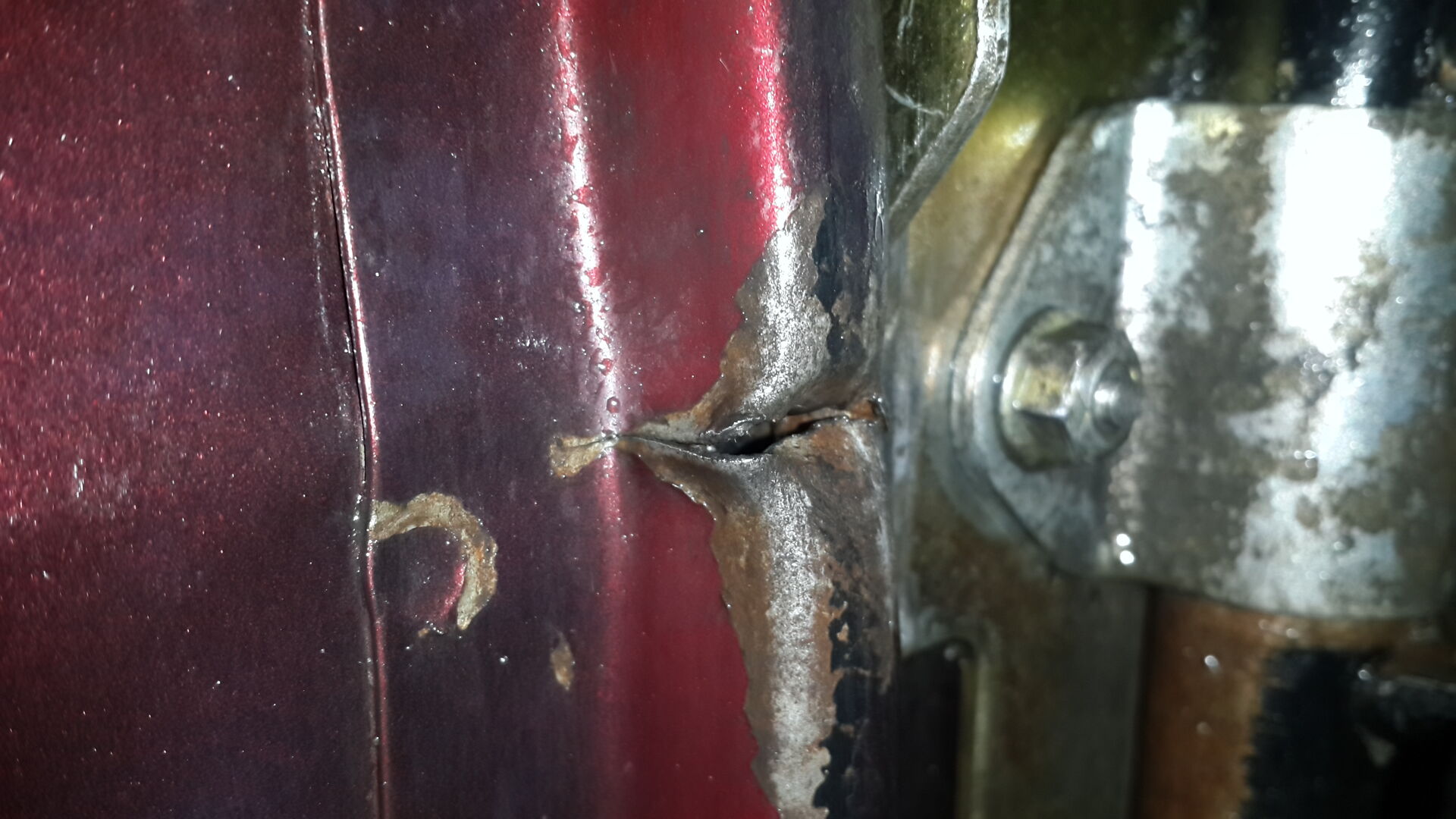

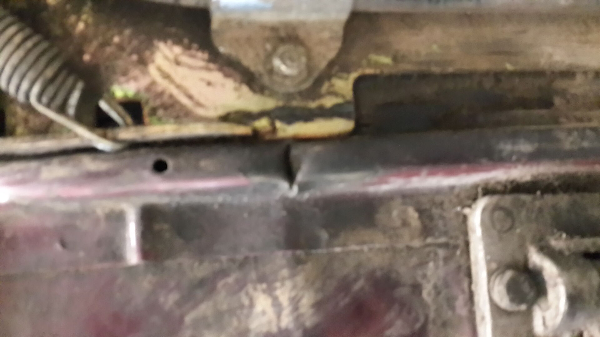

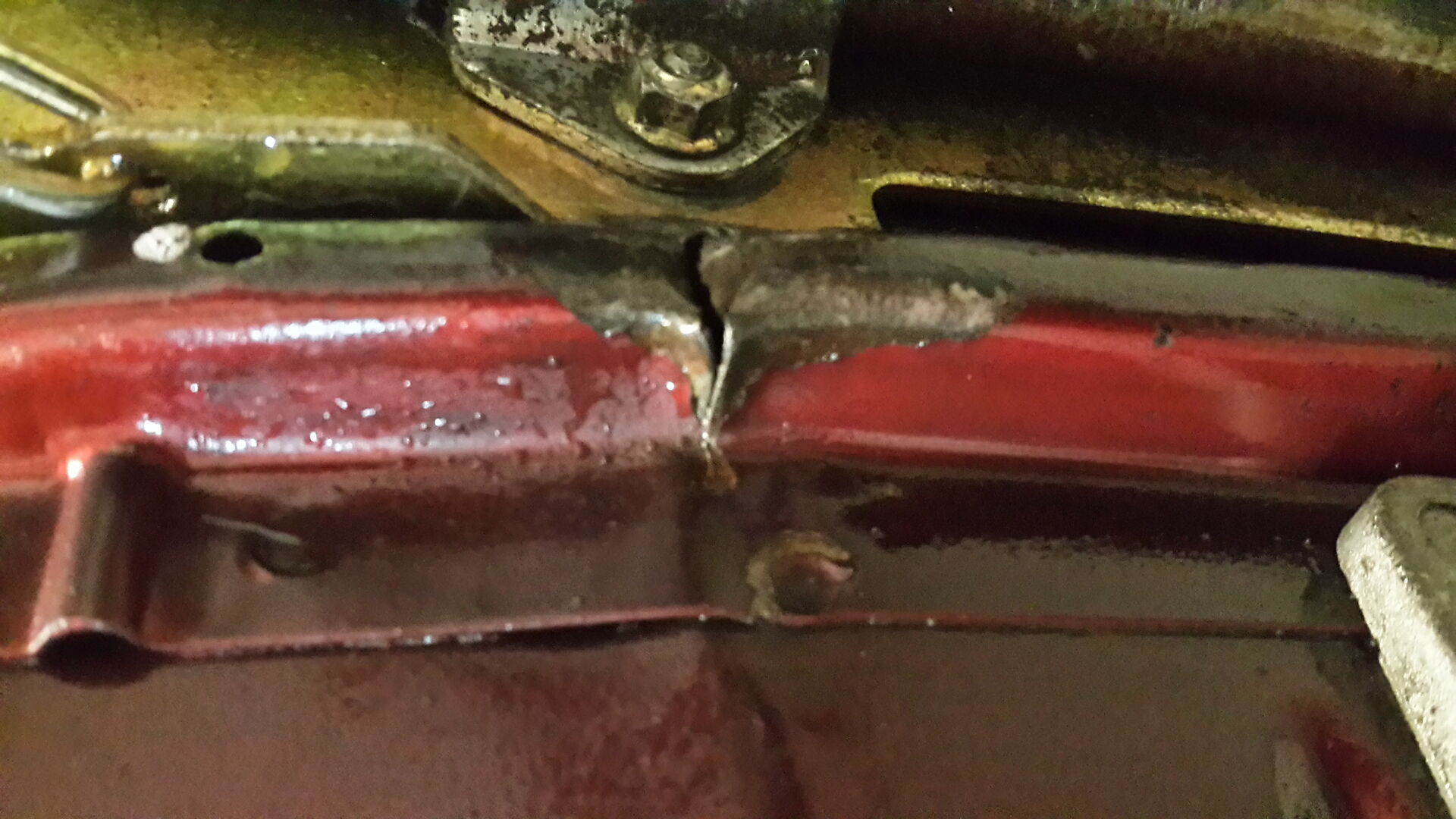

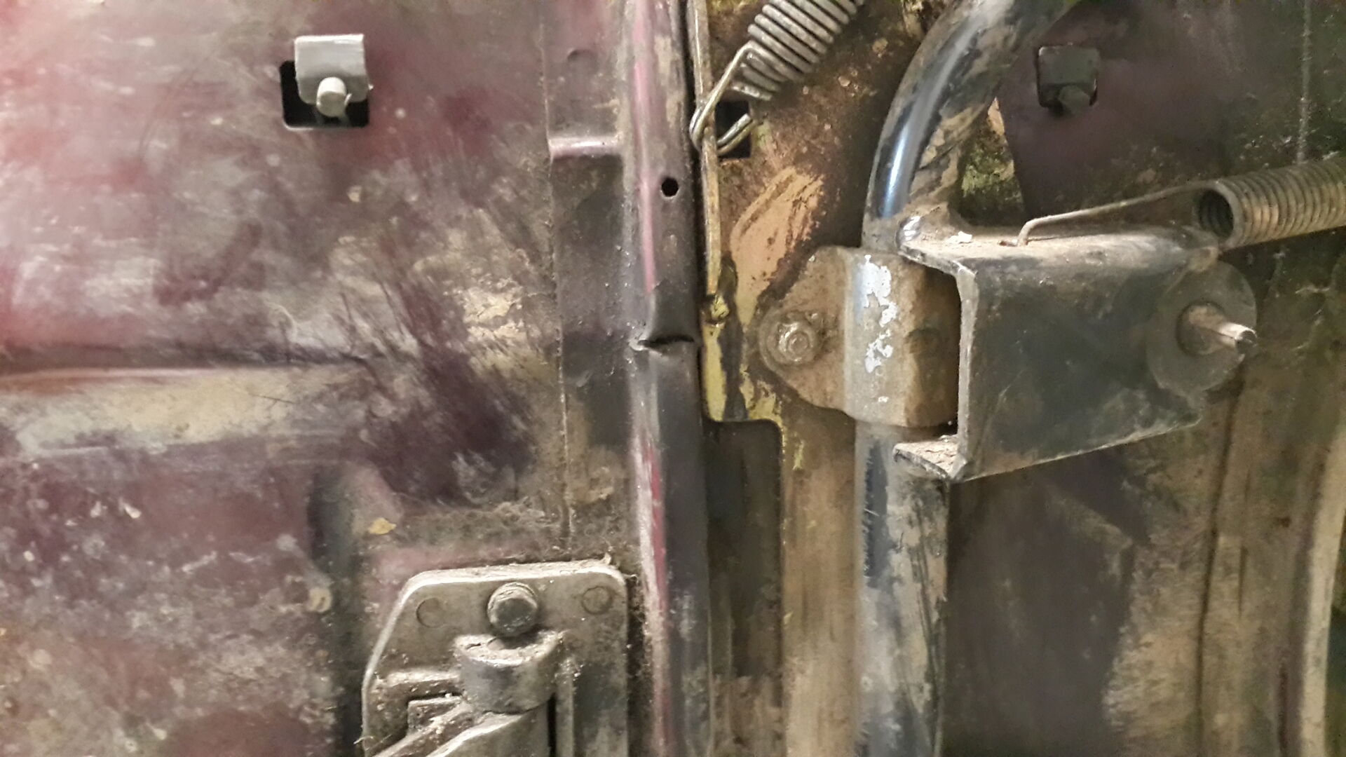

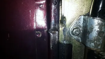

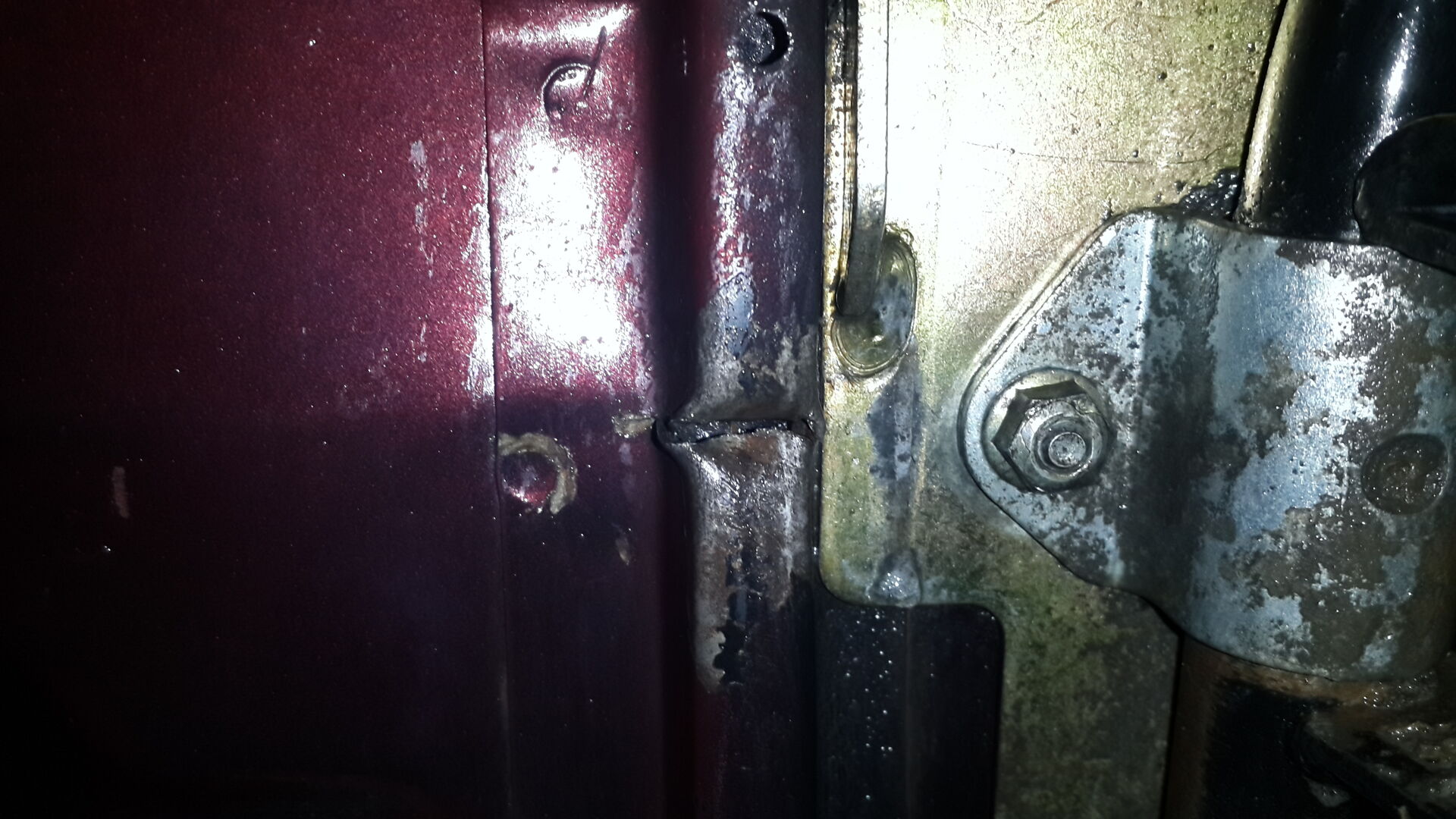

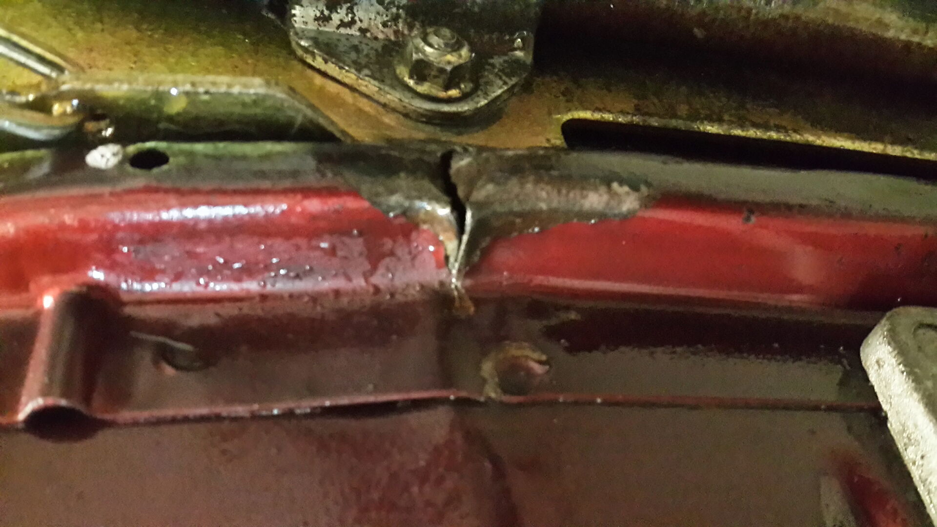

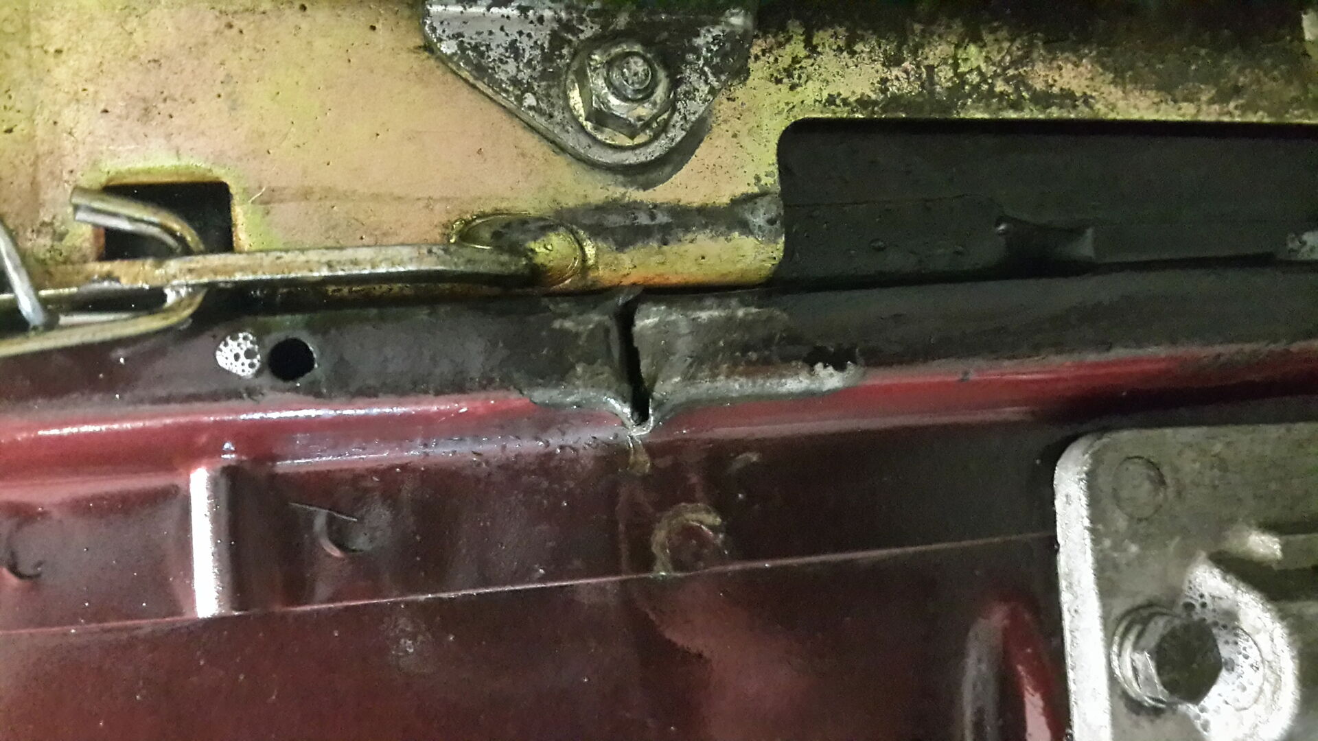

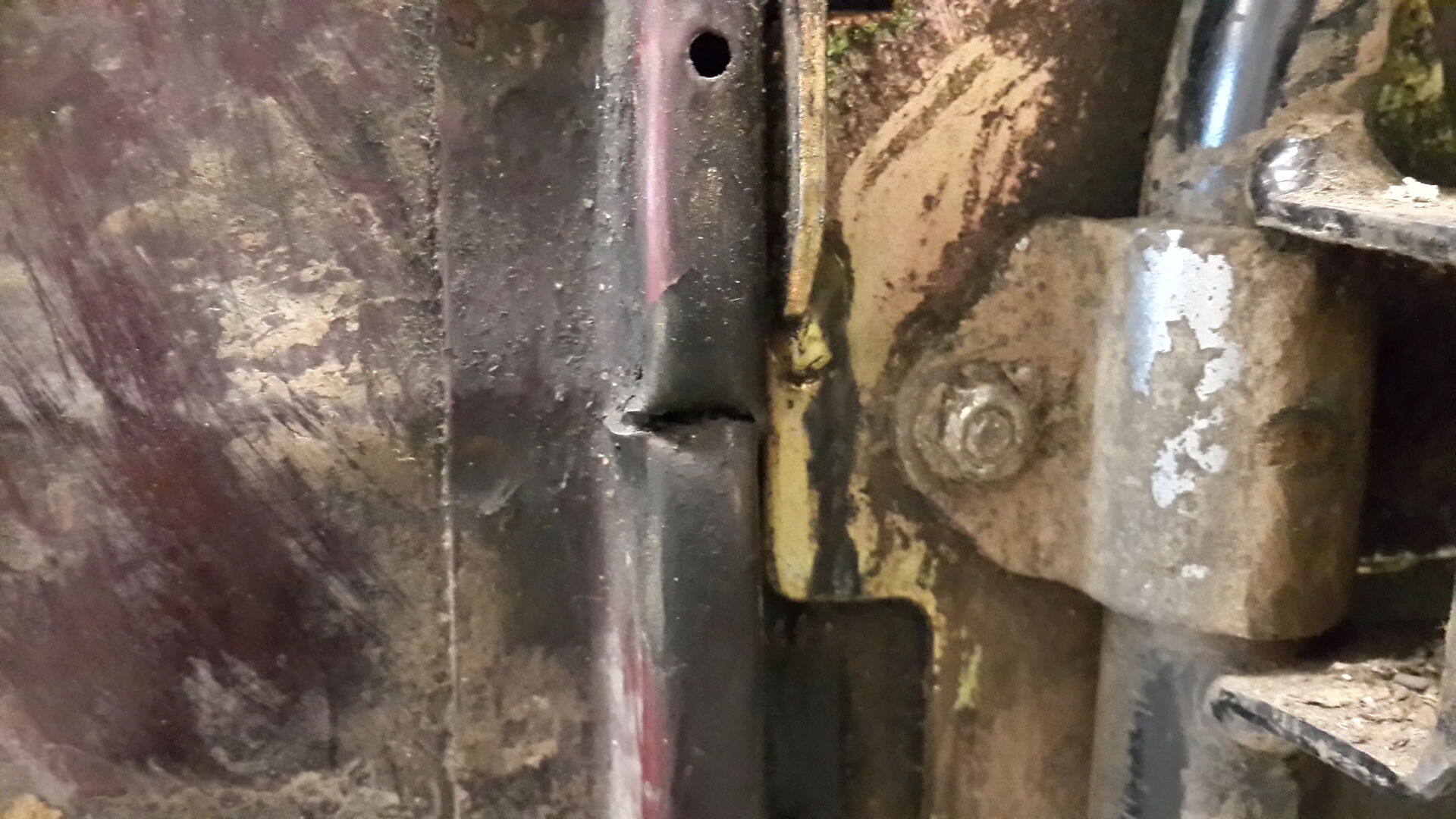

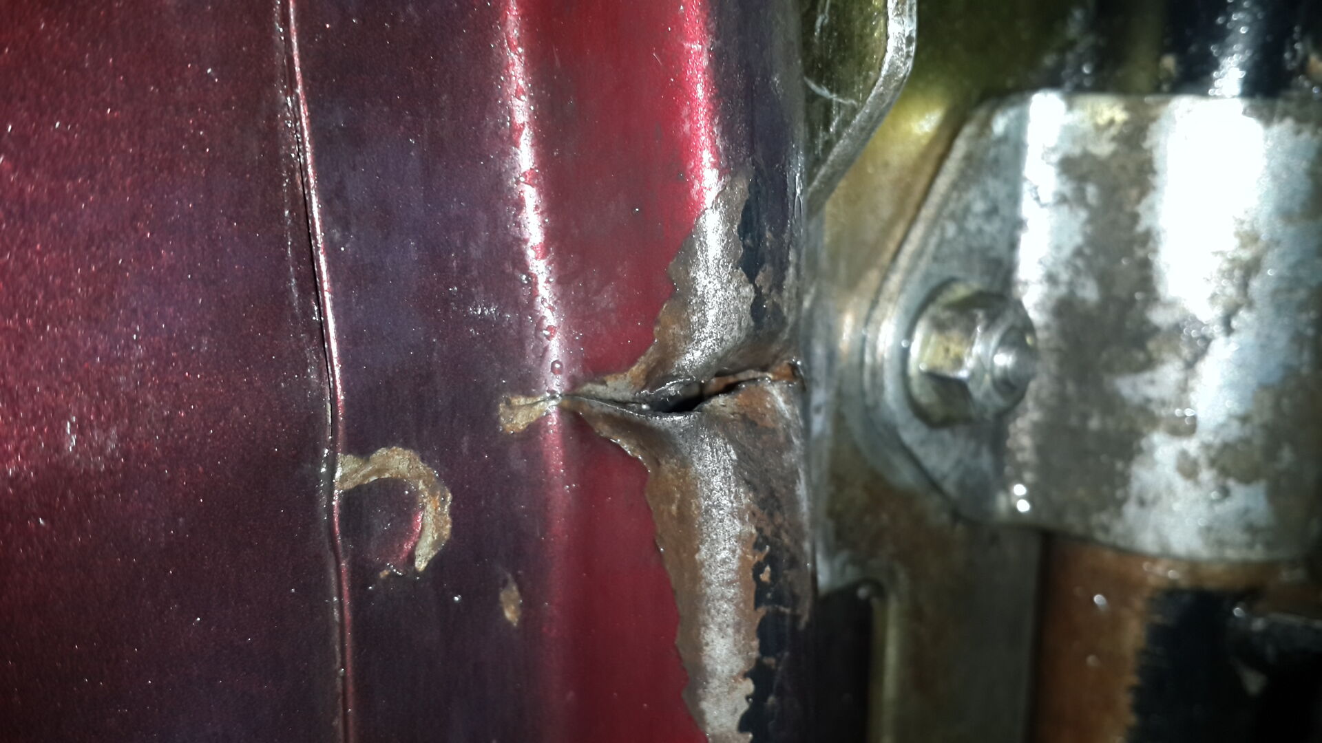

    Bei meiner PK50XL2 ist die vordere Querstrebe unterm Bodenblech gebrochen.
    Kann man die schweißen oder muß die komplett neu?
    Und da ich nicht selbst schweißen kann, würde ich mich sehr freuen, wenn mir jemand im Kölner Westen / östlicher Rhein-Erft-Kreis dabei helfen könnte oder mir einen Experten empfehlen kann.
    So, und hier noch ein paar Fotos:

    Schweissen dürfte da kein Problem sein. Nachher schön verputzen und man sieht nichts mehr.

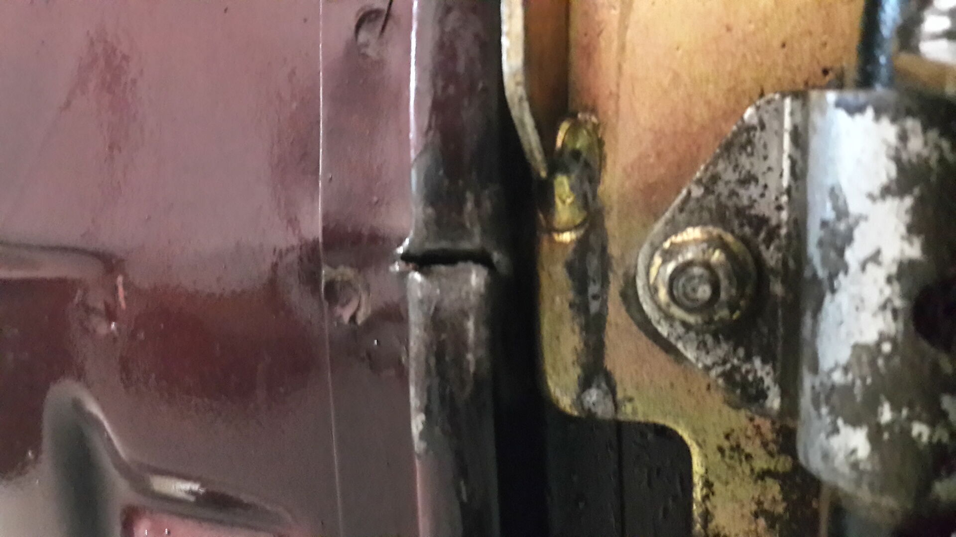

    Wie ist das passiert? Sieht auf dem Bild so aus als würde der Knick auch durch das Bodenblech gehen, oder sieht das nir so aus ?

    • December 6, 2015 at 22:48
    War irgendwie schon immer da;
    hatte die Vespa vor knapp 20 Jahren gebraucht gekauft und ich meine, da war das schon.
    Kommt vermutlich durch den Seitenständer, ich nutze eh nur noch den Hauptständer; den Seitenständer muß ich bei Gelegenheit mal demontieren.
    Ja, der Knick geht leicht ins Bodenblech, da ist aber nix scharf weggeknickt oder ausgerissen.
    • December 7, 2015 at 13:12
    Hatte ich auch schon an einem PK Rahmen, Ursache Seitenständer und zusätzlich durch fehlende Trittleisten destabilisiertes Trittbrett. Trittbrett gerade dengeln, Riss schweißen und gut. Besondere Experten braucht man dafür nicht, das sollte jede Schlosserei oder auch Autowerkstatt in 2 Minuten erledigt haben.
