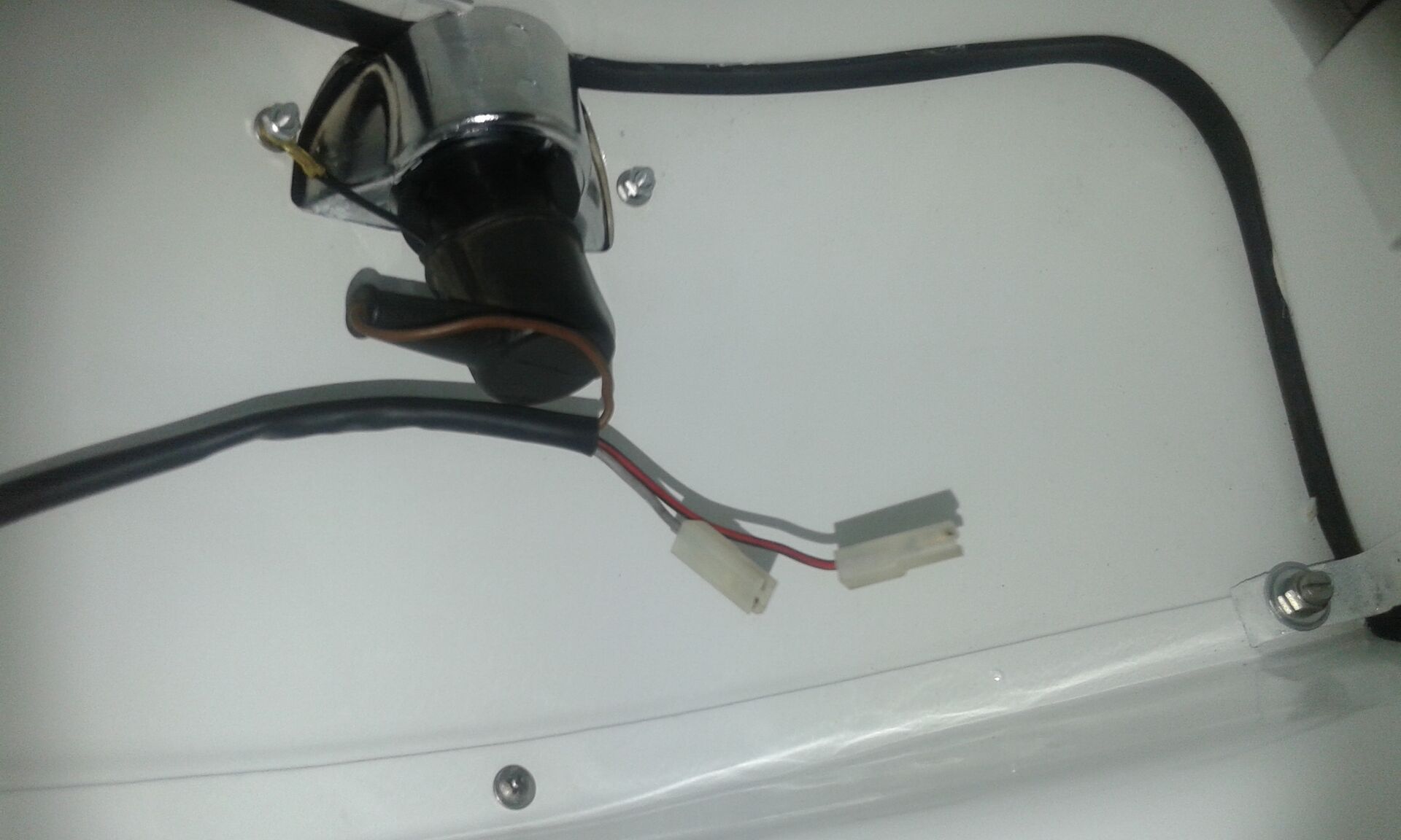

    Liebe VespaLiebhaber, ich restauriere gerade meinePX 200 elestart Bj.1996 und habe vorcirca einem Jahr auch alle Bauteile schoen beschriftet und Kabelanschluesse mitbeschriftetem Klebeband markiert, leider hat sich ein Faehnchen mit Loesemittelverabschiedet und zwar betrifft es zwei Kabel die im Handschuhfach am rechtenBlinker haengen , aus dem schwarzen schutzschlauch kommen das Erdungskabel und Stromfuehrungskabelvom Blinker sind klar, da sind aber noch ein Rot/Schwarzes und Graues Kabel mitKabelschuhanschluesse wo ich nicht draufkomme wo die angesteckt werden , ist jasonst nix im Handschuhfach ???? Siehe Bild, Ich wuerde mich sehr freuen wenn mir jemandeinen Hilfreichen Tip geben kann, im voraus vielen Dank und Gruss ausSardinien, Salvatore

    Kanns sein das Späte Lussos einen Blinkerpiepser haben?
    T5 und Cosa hatten sowas doch glaube auch Teilweise.
    • December 8, 2015 at 16:49
    Ist in der Tat eine Vorbereitung zur Montage eines Blinkerpiepsers. Kann man aber auch einfach so baumeln lassen.

    Ist deffinitiv blinkerpipser

    Super vielen Dank fuer die Hilfe....ich hatte mir schon Sorgen gemacht. Gruss an Alle und schoene Weihnachtsfeiertage
