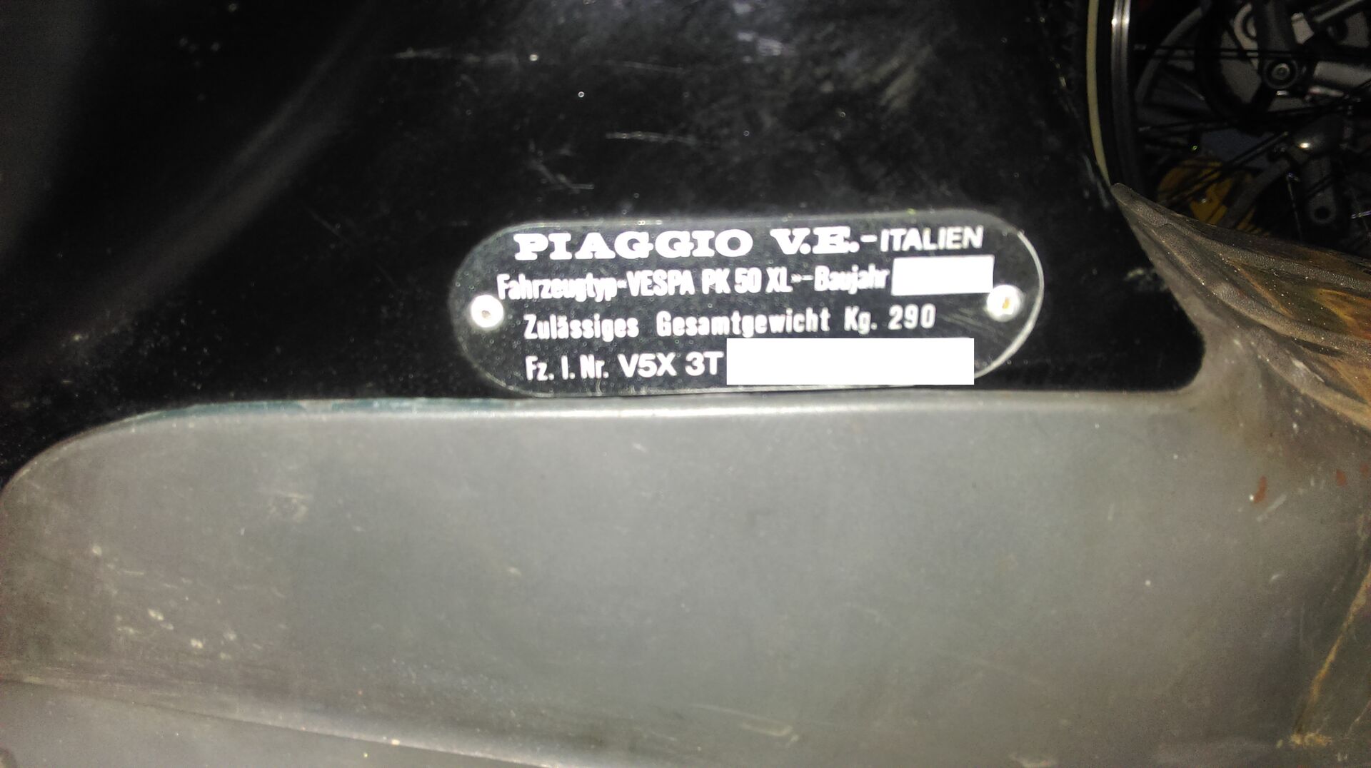

    und schau bitte mal, ob auf der rechten seite des tunnels ein deutsches typenschild angebracht ist (normalerweise hinten überm kickstarter, beim mitteltunnelplastikabdeckungsdings)
    wenn das nicht vorhanden ist, ist es ein italienimport, da können durchaus einige sachen anders sein. hab gerade sonnen ätztenden fall mit nem kack kabelbaum und kackelektrik hier stehen. nervt voll.

  • ChrisPK5092
    • January 3, 2016 at 21:56
    Meinst du das Schild? Ist eine Deutsche, oder?!?!

  • derpinguin
    174
    2,619
    468
    PK 50 XL2 '91 DR75 F1
    VO Gruppenduschen
    • January 3, 2016 at 22:56
    Ja.
