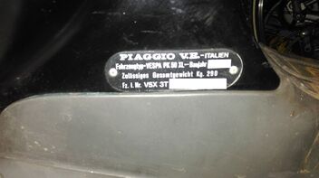

Bin seit ca. 8 Wochen Besitzer einer 92er PK 50 XL mit dem "dreieckigen geschwungenen Tacho". Mein Vorbesitzer hat mich mit der XL doch ein wenig aufs Ohr gehauen und einiges dazu verschwiegen. Sei es drum, der Preis war ok. Motor-/Getriebeseitig ist alles auf Vordermann gebracht, Motor wurde gespalten und einmal alles neu an Lagern/Simmerringen/Kickeranschlaggummis/18 67 Primär neu/Kolben/Zylinder sowie Auspuff (SitoPlus).....
