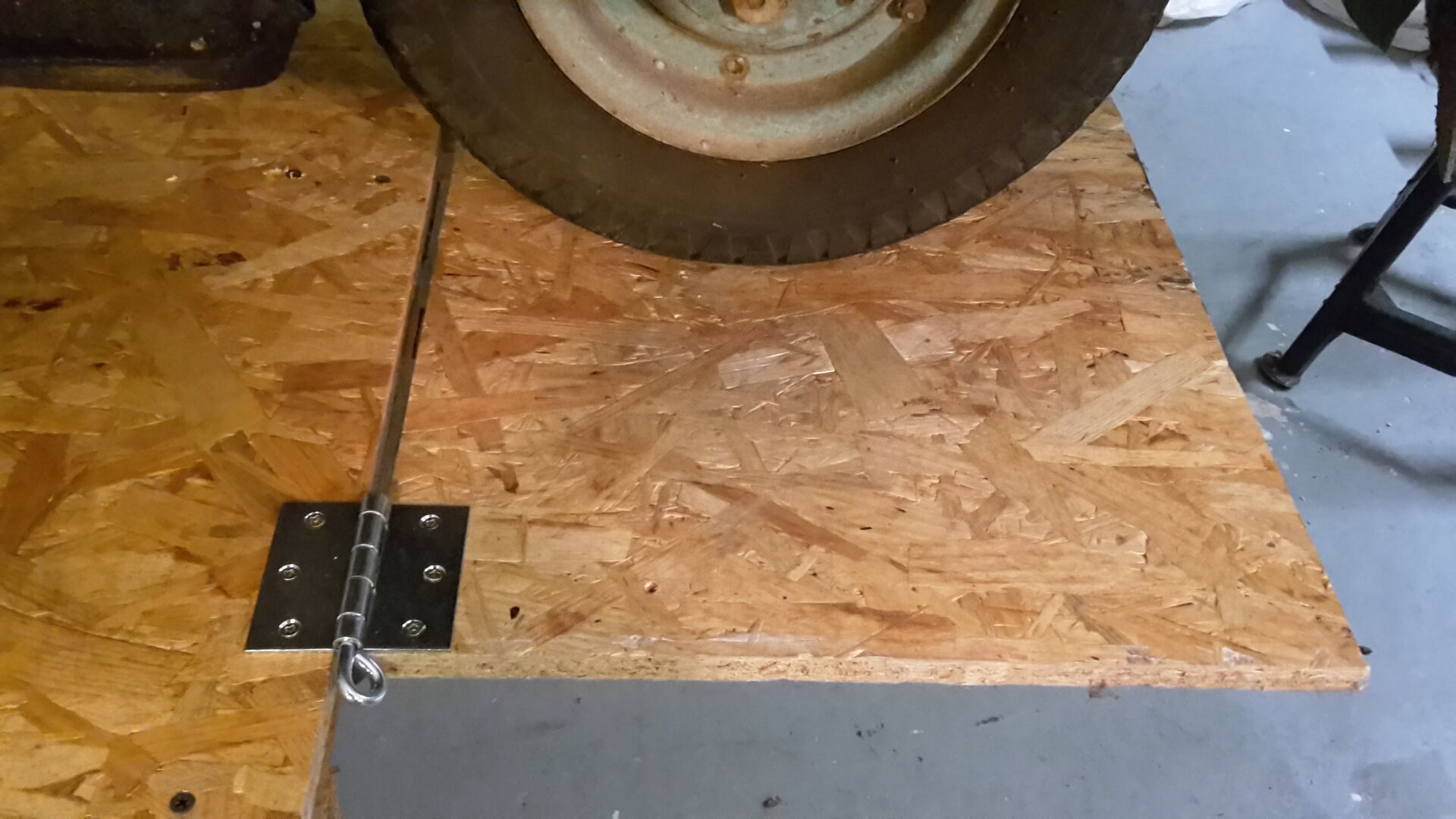

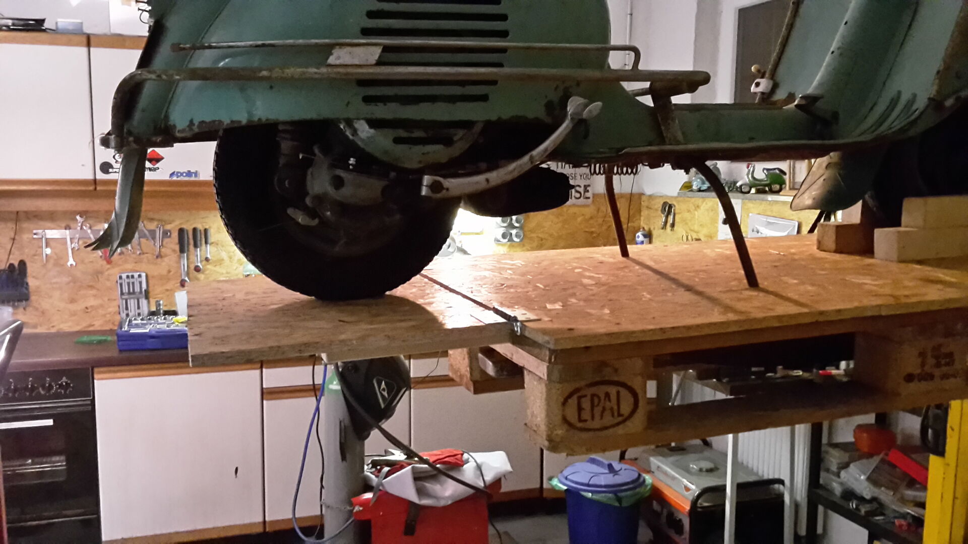

    Also Palette genommen, Brett drauf gespaxt und gemerkt das die Palette je viel zu kurz für nen Roller ist. Also Palette noch um 40cm verlängert. Die Verlängerung ist abnehmbar so das man auf der Bühne auch den Motor aushängen lassen kann. Hält locker 100kg aus. Des Weiteren lässt sich die Klappe auch als Auffahrrampe runter kippen, aber die palettenhöhe kann man auch so den roller drauf heben.

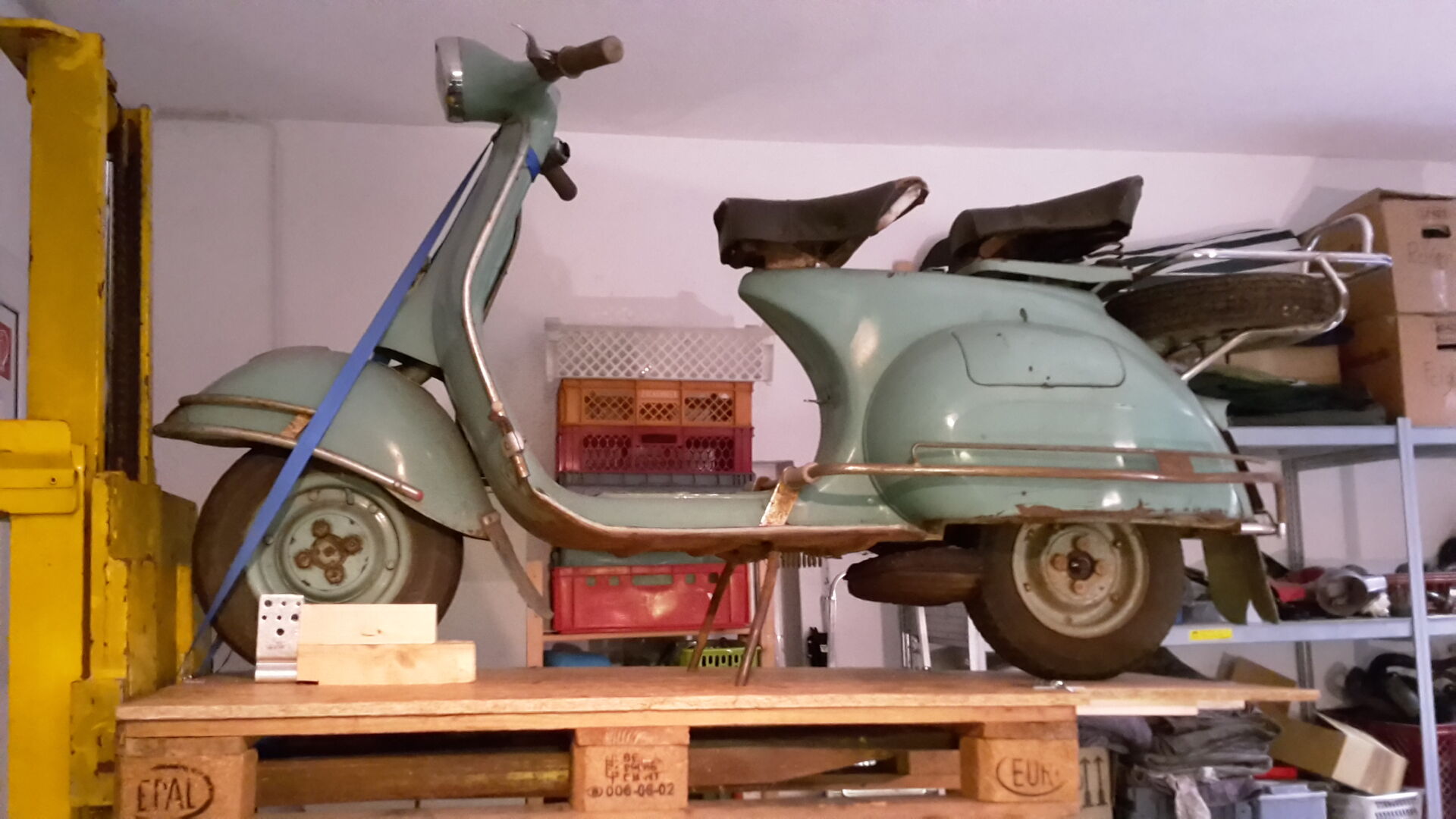

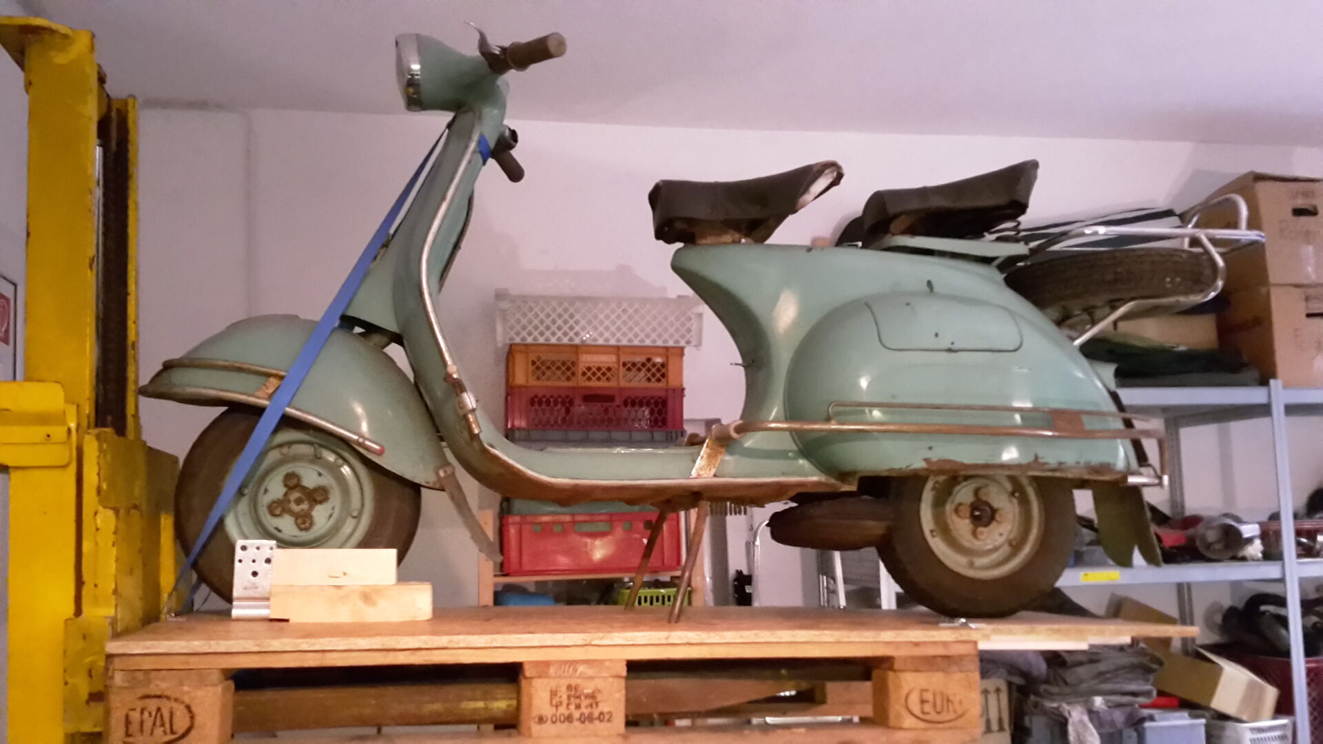

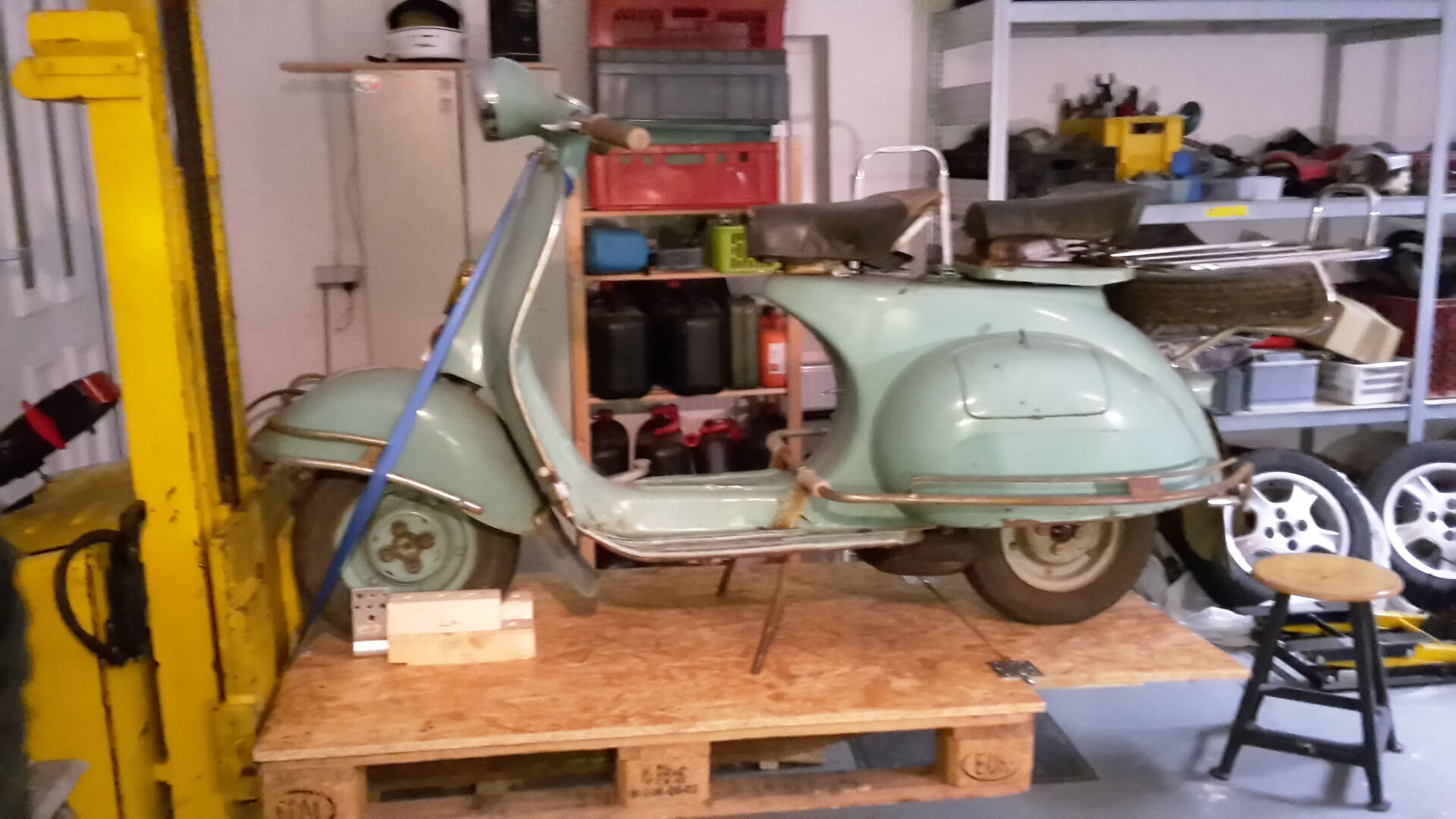

    Dann noch einen Radfänger gebaut damit das Vorderrad stabil steht und der Roller ein bisschen arretiert ist. Passt auch für das Hinterrad damit man den Roller umgekehrt drauf bekommt um gabeln einzubauen. Mit Spanngurten wird der Roller dann gehalten.
    Jetzt muss ich mir nur noch was gegen das kippen der Palette durch das weit nach hinten liegende Gewicht überlegen. Es hält, aber eine Sicherung muss da noch hin.

  • so Problem soweit gelöst. Die Verlängerung der Hubgabeln war schief. Also abgeflext, neu angeschweisst und schon kippt des deutlich weniger. Als Sicherung dient nun an der Front zwei Holzklötze die mit Schraubzwingen angezogen werden. Dje werde ich mal gegen Schrauben tauschen oder auch nicht :)
    Da die Ameise bei mehrtägige StandZeit langsam absackt kann ich die vorgeschlagene arretierung von unten nicht machen da es sonst an der stelle aufsetzt.
