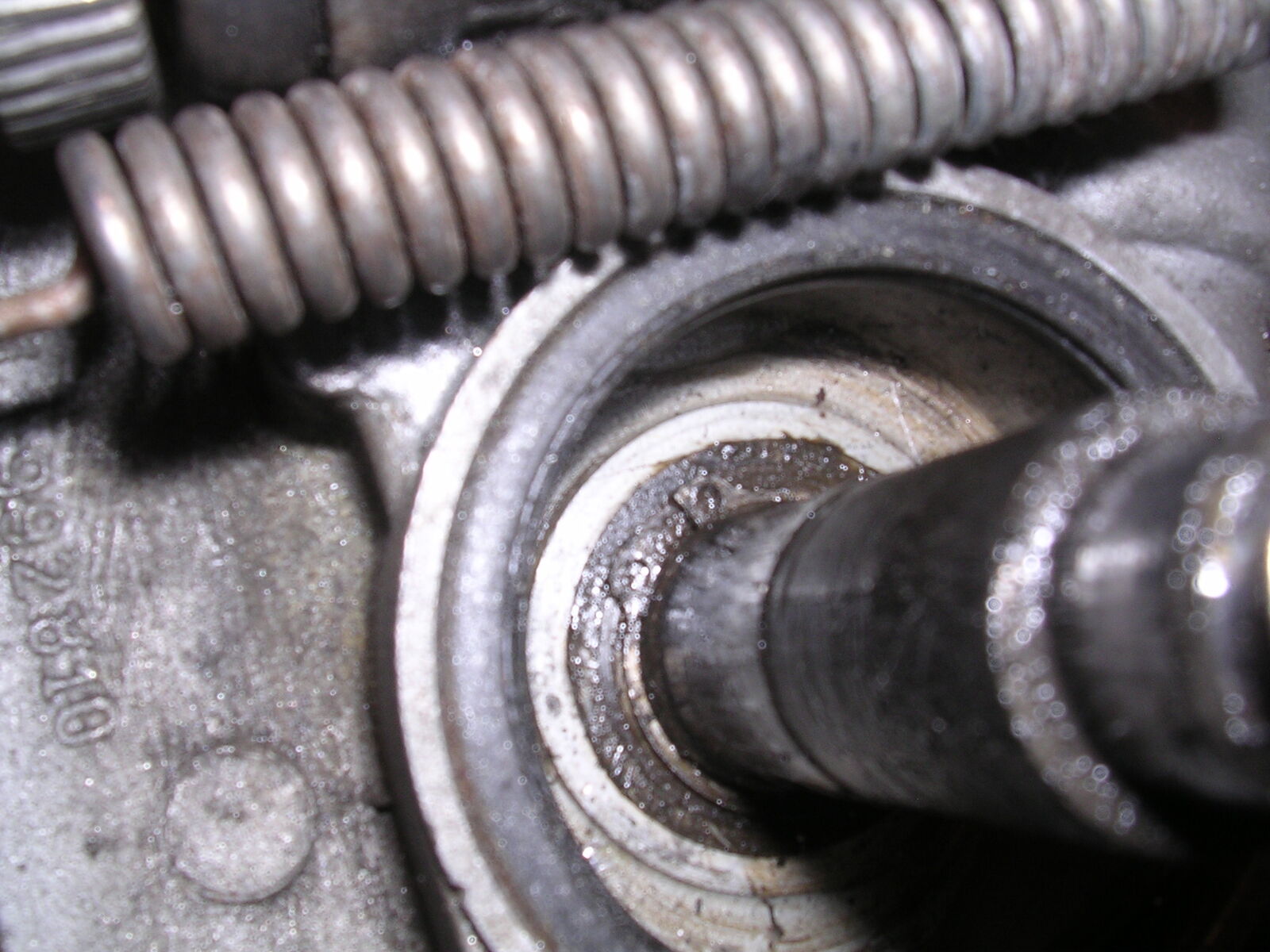

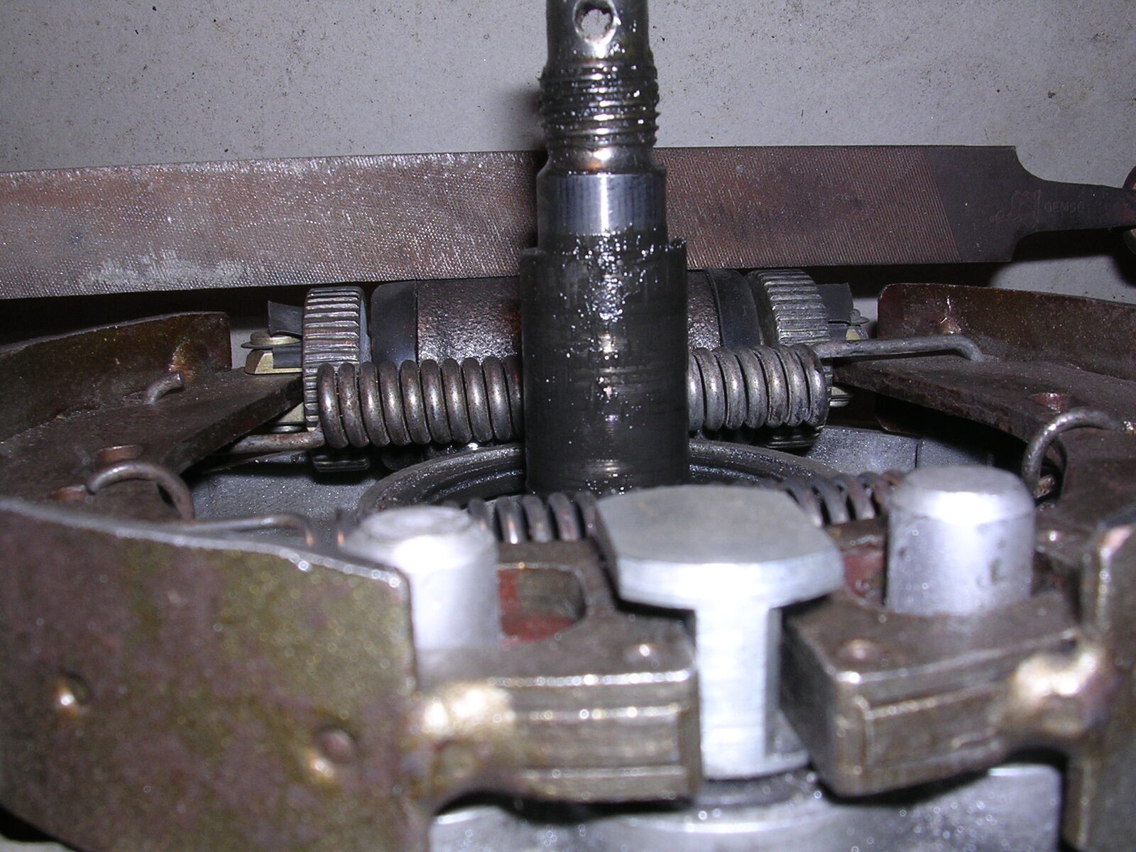

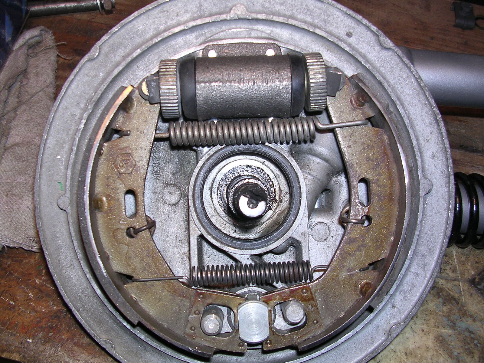

    • January 13, 2016 at 17:47
    Hallo chup4,
    anbei Fotos von der Bremsanlage. Wie man sieht, habe ich alles nach Vorschrift verbaut. Am Foto der Innentrommel kann man an den Rippen die Schleifspuren erkennen. Ein anderes Foto zeigt mit der aufgelegten Feile, dass der Bremszylinder über den Bremsbacken am höchsten steht. Original Piaggio. Die Einstellplättchen sind bei der Handrotation schon abgebrochen: der höchste Reibungspunkt.
    Soll ich mit der Flex die Innenrippen der Trommel geringfügig abschleifen oder die Oberfläche des Bremszylinders ebnen ?
    Ich kann auch nicht erkennen, wo die Bremstrommel, wenn sie mit der Achsmutter fest angezogen ist, innen aufliegt und dann auch Schleifspuren zeigen müsste. An dem Antrieb der Tachoschnecke ist keine Berührung zu sehen. Sie muß also woanders aufliegen. aber wo?
    Bitte um Vorschläge, Dankeschön.
