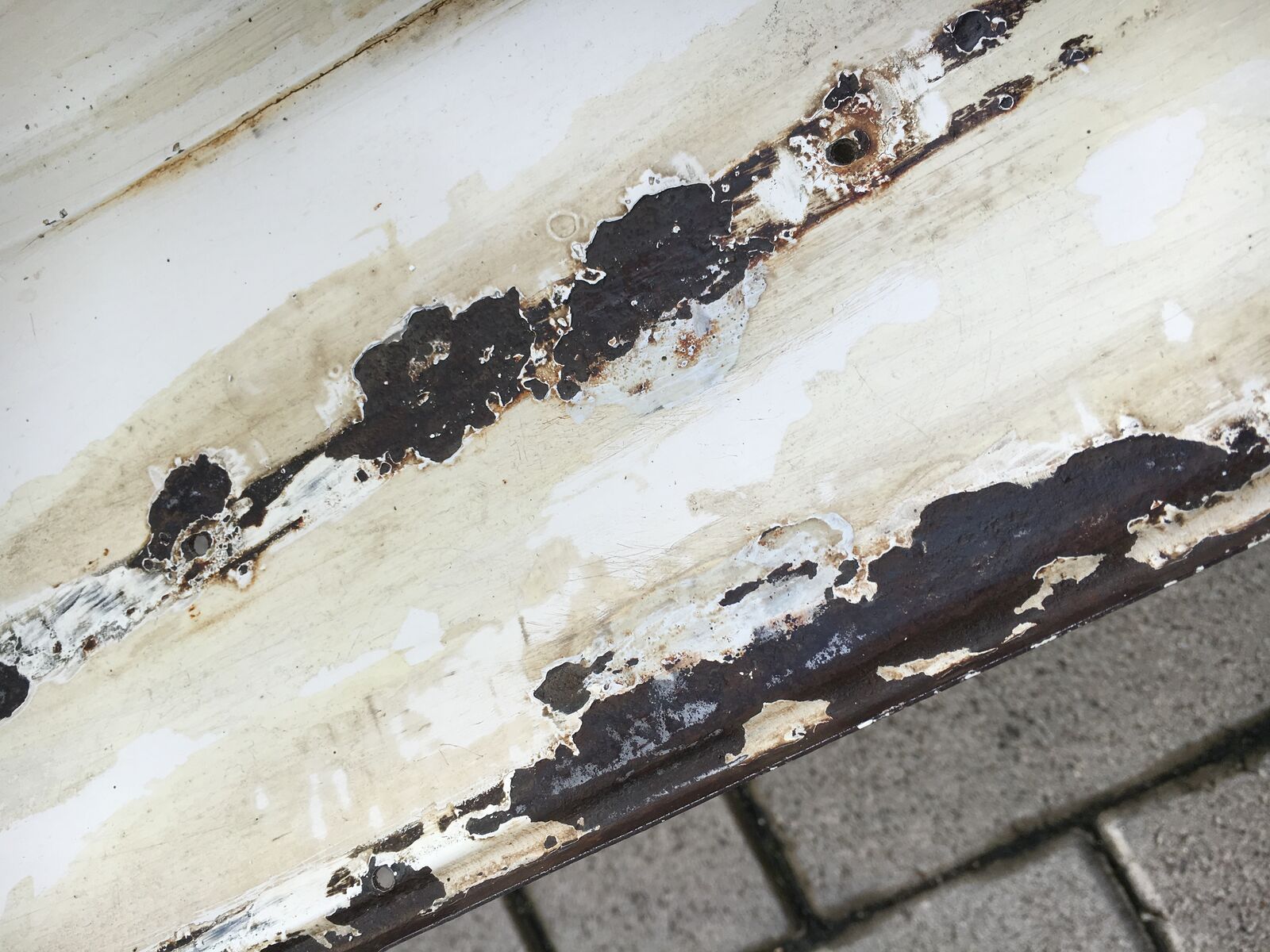

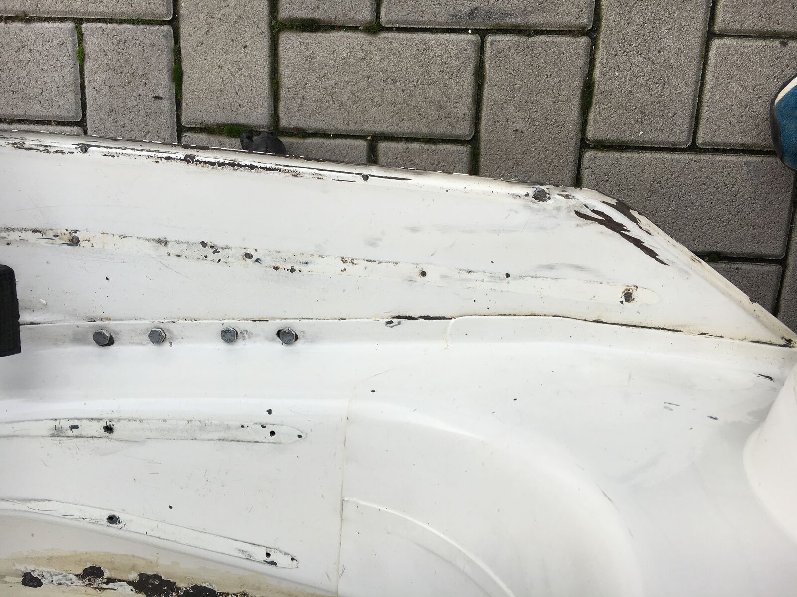

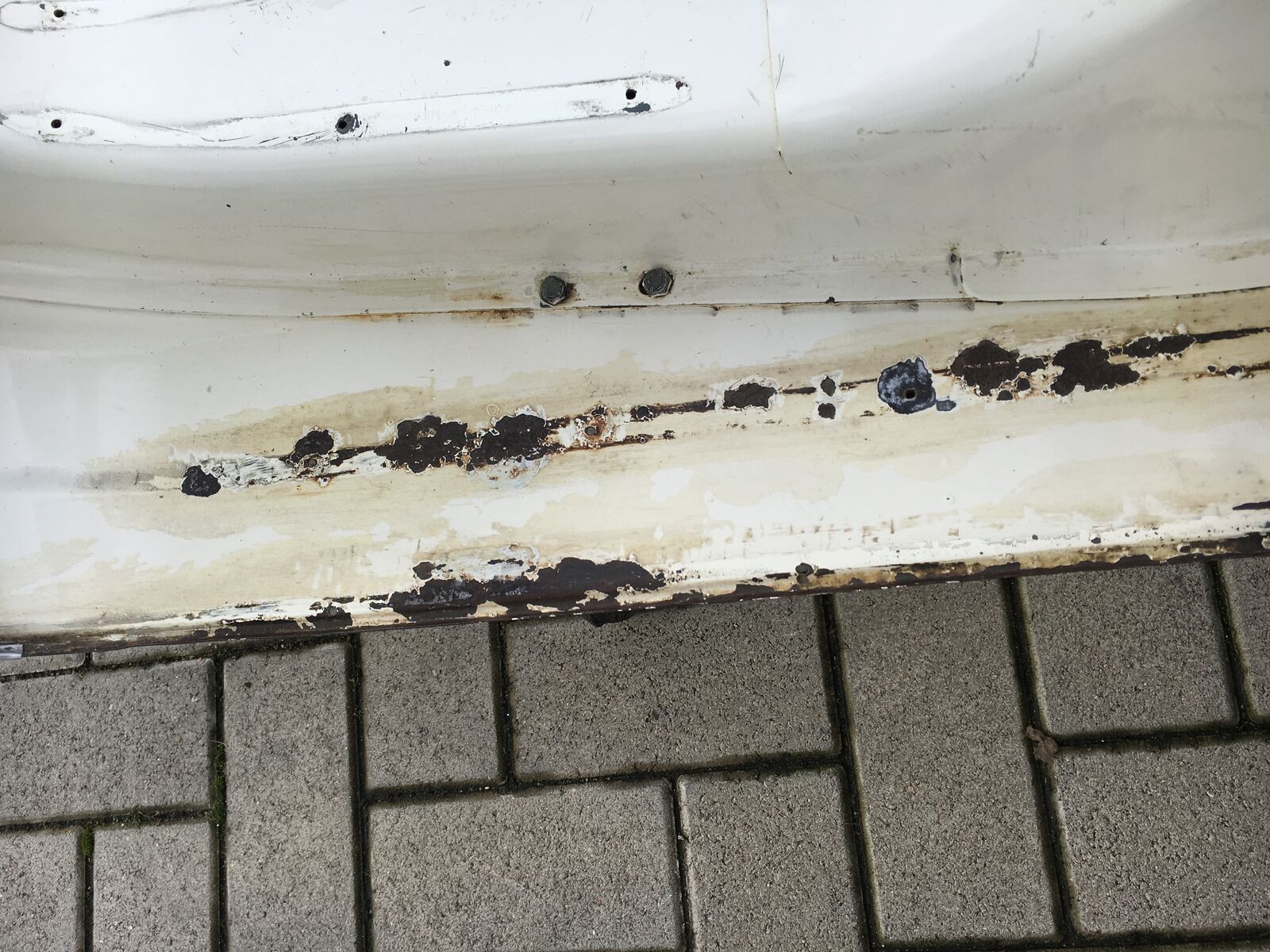

    Hi Zusammen
    ich bin schon ganz ungeduldig. Möchte endlich wieder mit Vespa fahren.
    Leider warten noch ein paar Arbeiten auf mich. Wir man auf den Bildern sieht, ist das Bodenblech unter den Trittleisten etwas verrostet. Ich habe den Rost vorsichtig weggeschliffen und dann mit Owatrol darübergepinselt. Neu lackieren möchte ich nicht da es sich noch um O-Lack handelt.
    Habt ihr noch Tipps parat, wie ich das behandelt kann, dass das nicht weiter rostet?
    Danke und Gruß
    Holger

    Ich hätte die stellen mit Fertan Rostumwandler behandelt und anschliessend zusätzlich mit Owatrol o.ä versiegelt.
    Klarlack drüber ist nach der Owatrolbehandlung natürlich nicht so der Hit. So viele Möglichkeiten hast du da nicht .

    in gewisser regelmäßigkeit (einmal im jahr) mit acf 50 duschen, fertig
