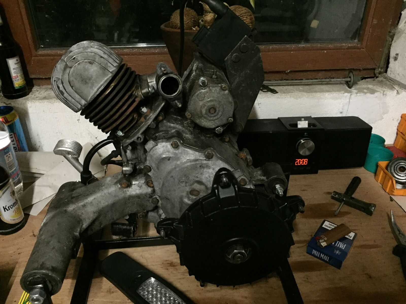

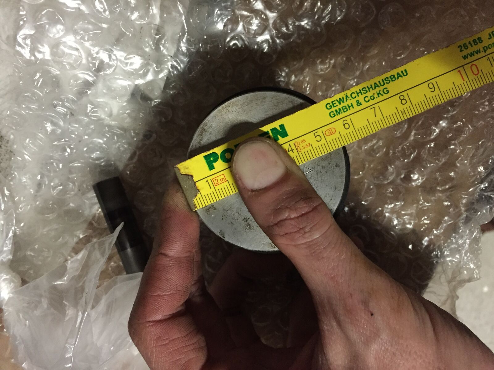

    So Motor ist schon mal wieder raus
    V= r2 x 3,14 x h
    Muss ich direkt am Zylinder messen ?

    Zitat von Nick89xxx
    V= r2 x 3,14 x h
    Quadrieren musst schon, sonst wirds nix mit Volumen.
    Und 55mm Zylinder ist der DR 102.

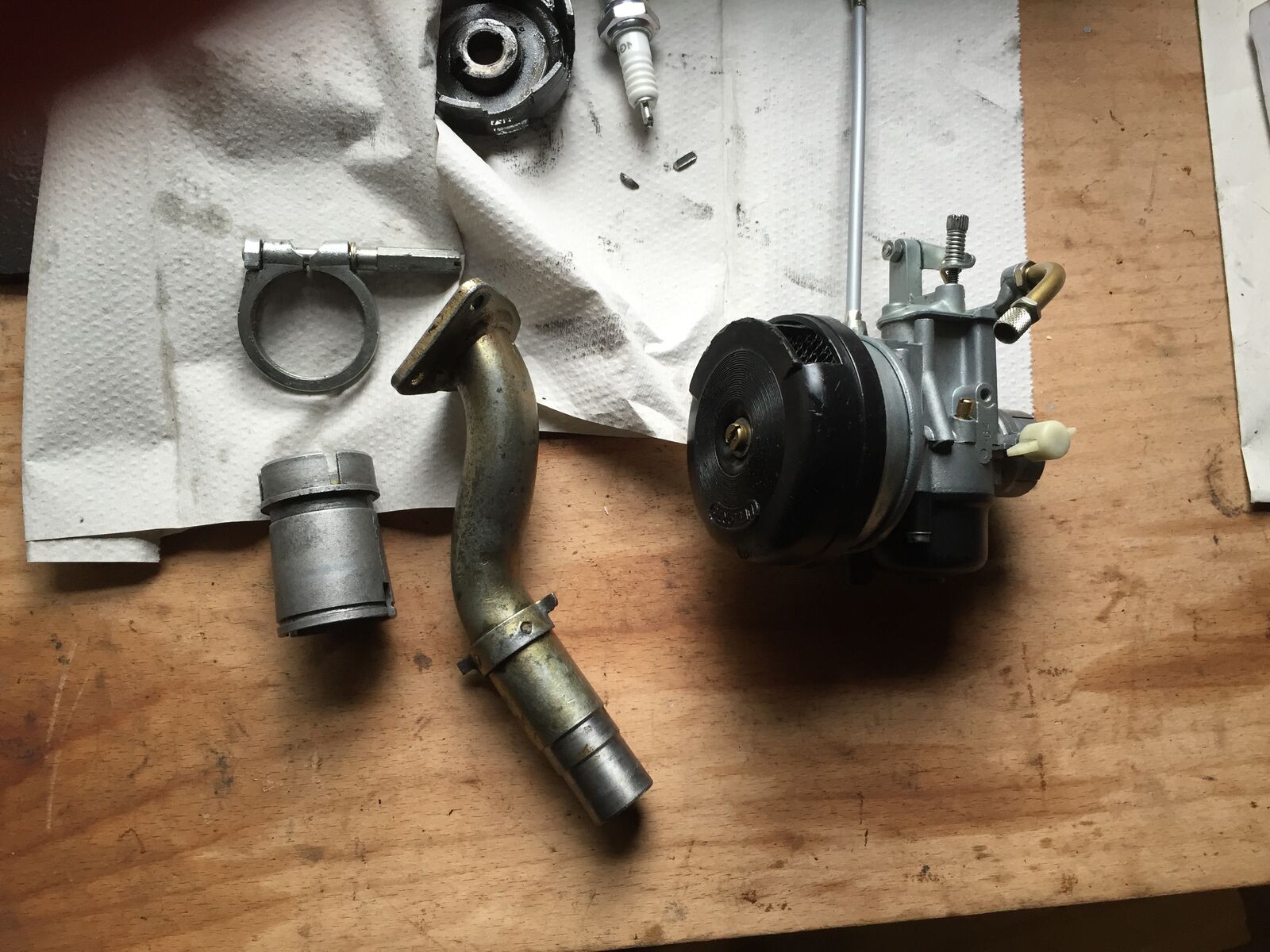

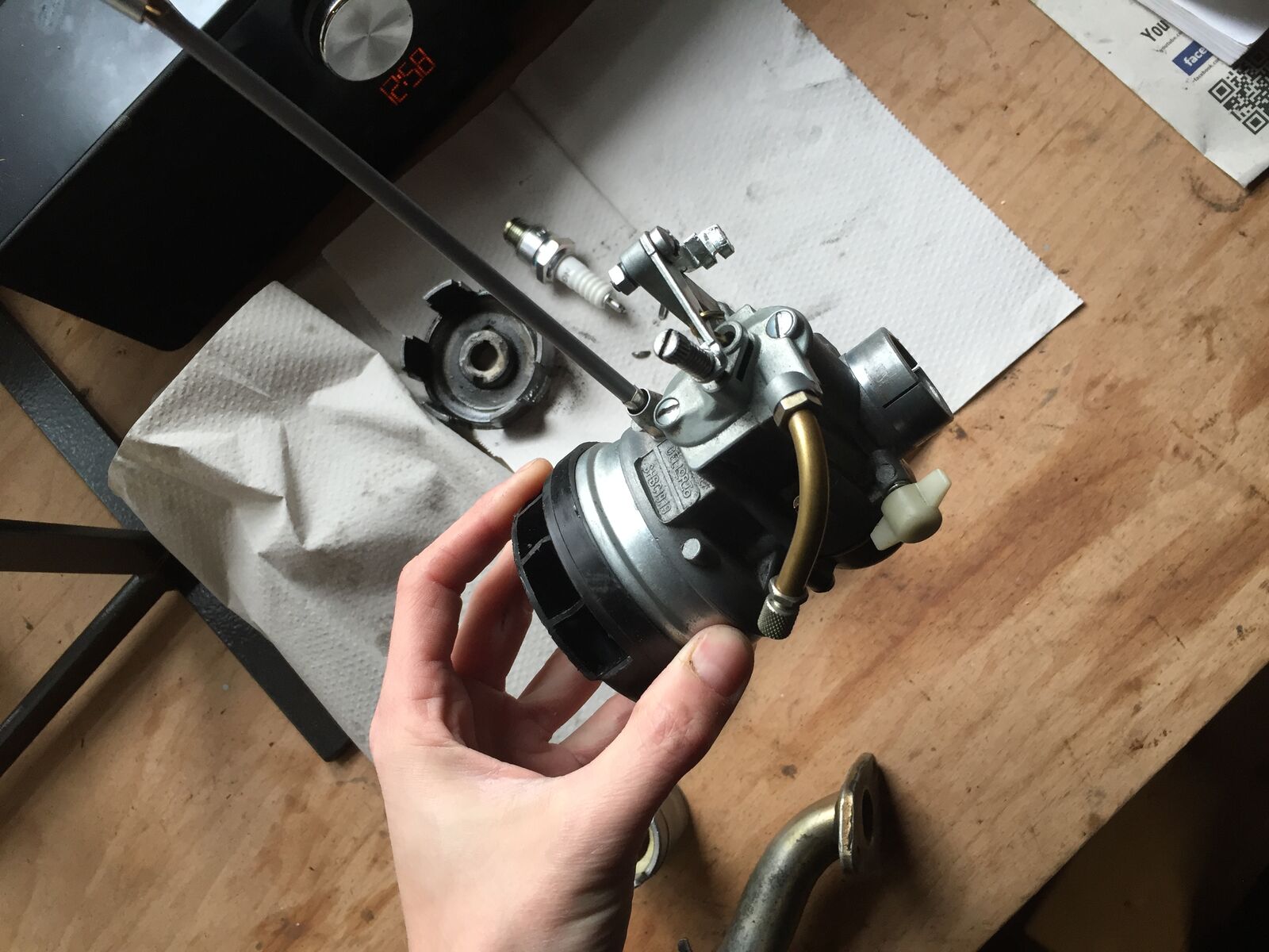

    • #159
    Nimm den 19er.
    HD fängst du bei 90 an, ND42, CD 50
    Damit sollte er erstmal Laufen, Hauptdüse wirst du noch ein wenig runterkommen, aber erstmal abdüsen.

    Wie sieht das dann mit dem Choke aus?
    Irgendwie sieht das komisch aus....und der Chokezug passt nicht wirklich.
    Sprich der Schieber hat keine Funktion so wie da auf dem Bild.
    Fehlt da irgendwas?
