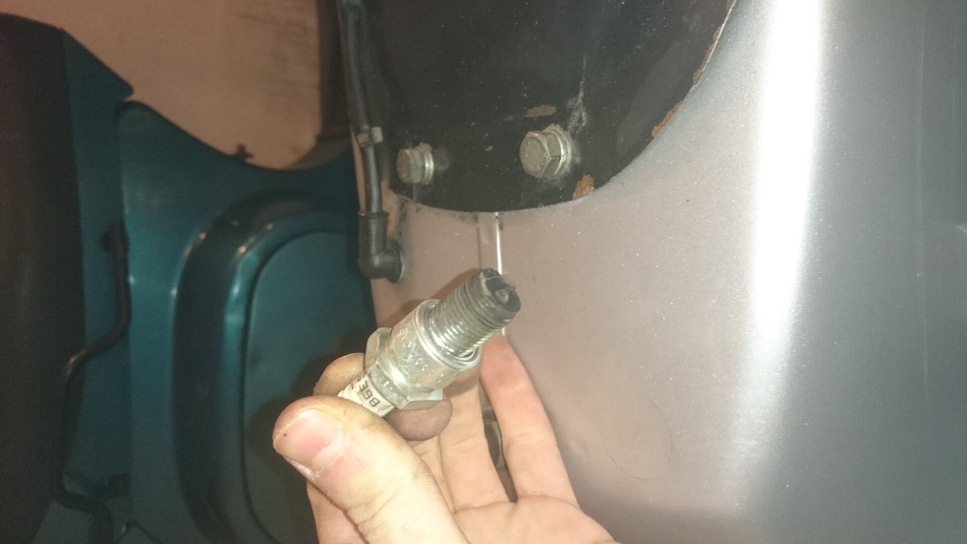

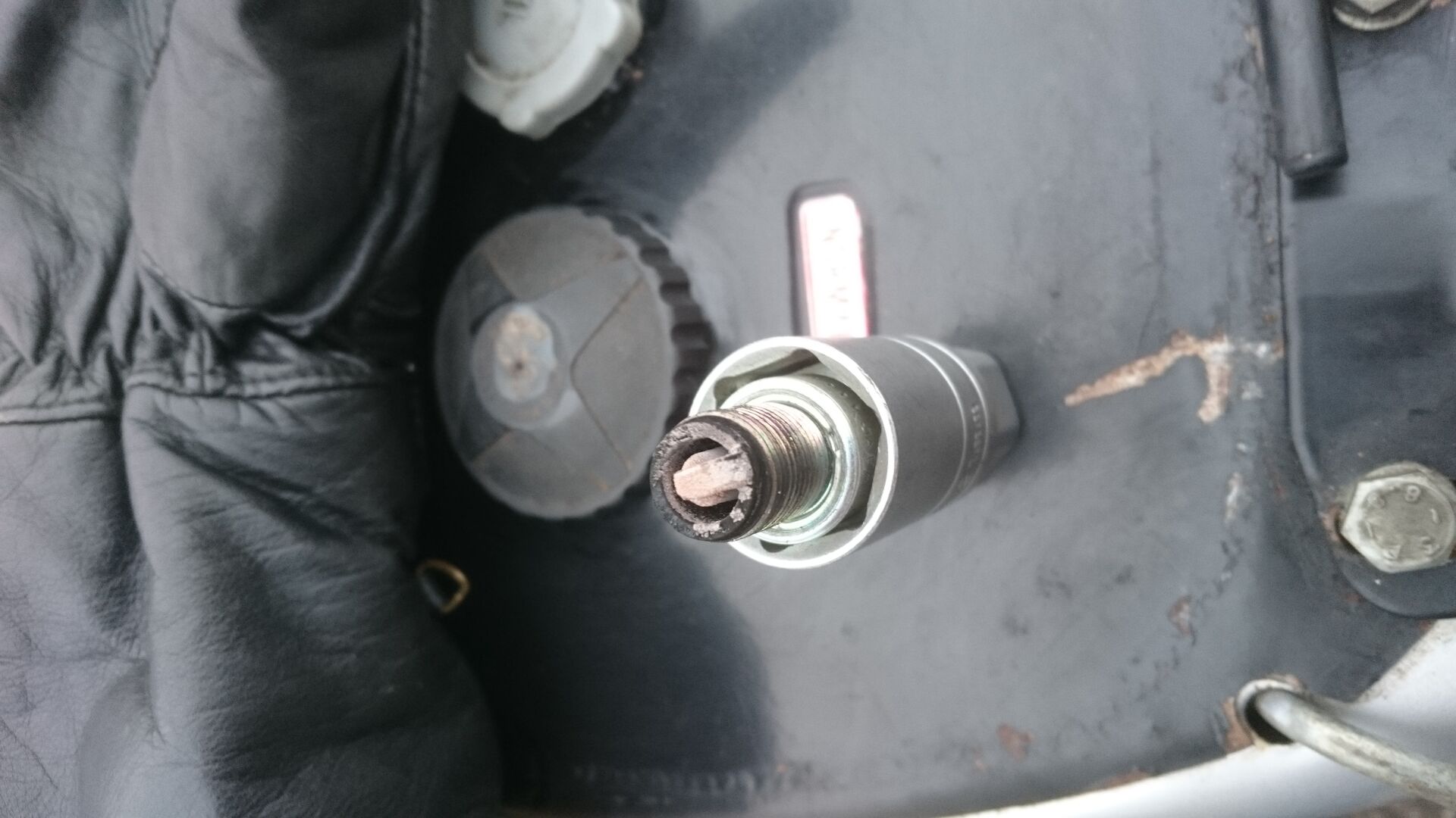

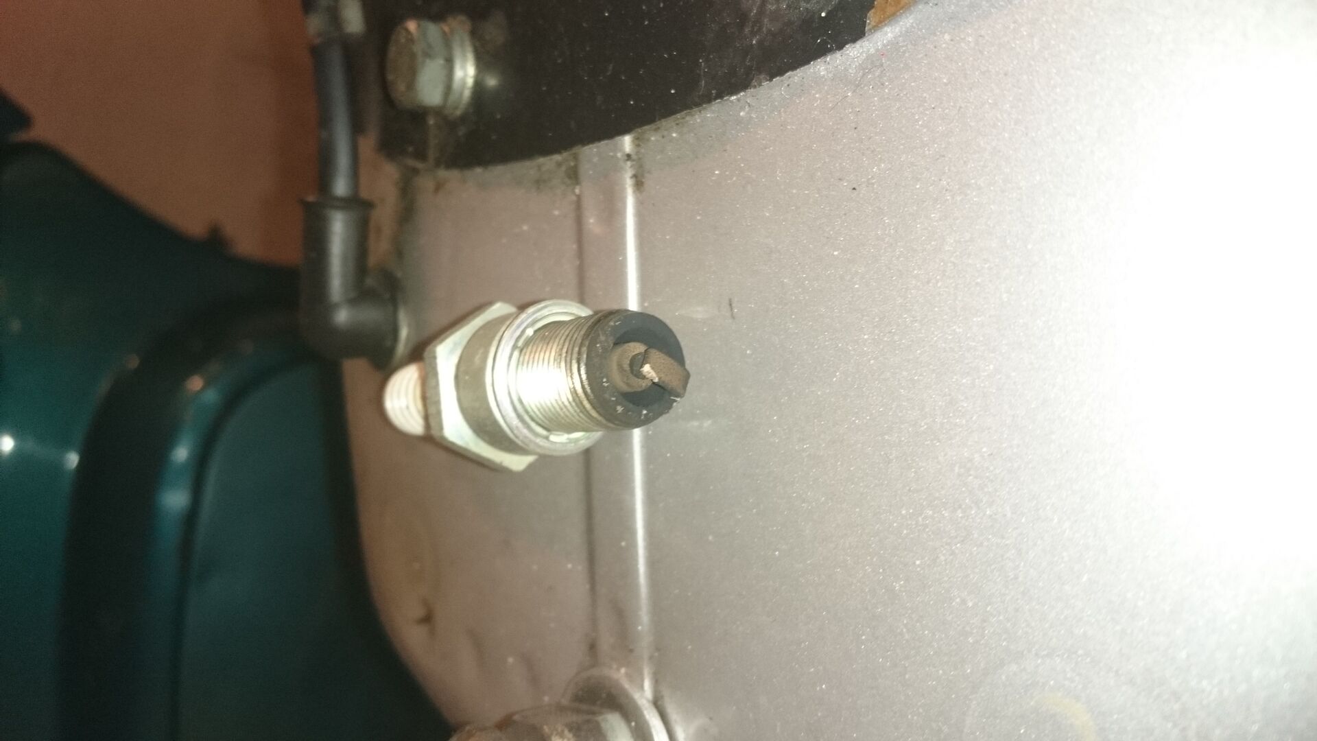

    Moin,moin.
    Bin seit recht kurzem Besitzer einer px 200 lusso mit Getrenntschmierung bj 92.
    Zylinder ist original, Auspuff ist ein umgeschweißter t5 Auspuff und laut Vorbesitzer ist im si24 Vergaser eine an den Auspuff angepasste 125 er HD verbaut.(noch nicht verifiziert).
    Die Vespa fährt knappe 90 - 95 kmh und die Kerze (b6es) sieht folgendermaßen aus. (aus Vollgasfahrt Motor aus). Passt das so oder besteht Handlungsbedarf? Lg

    deutlich zu mager. der isolator ist weiß. empfehlung wäre eine 7er kerze, aber die 6er ist schon ok.
    bitte überprüfe noch folgenes:
    wie alt ist das öl? ist noch genug drin? empfehlung: vollsynthetik gegen blaue abgaswolken und gegen ablagerungen im zylinder und an der kerze
    wie geht es der zündung: roller warmfahren, blitzpistole auf das polrad halten und vollgas halten: der motor dreht sehr hoch. das blitzbild muss konstant sein und darf nicht springen oder doppelt zu sehen sein
    ist der vergaser und insbesondere die düsen von innen sauber?

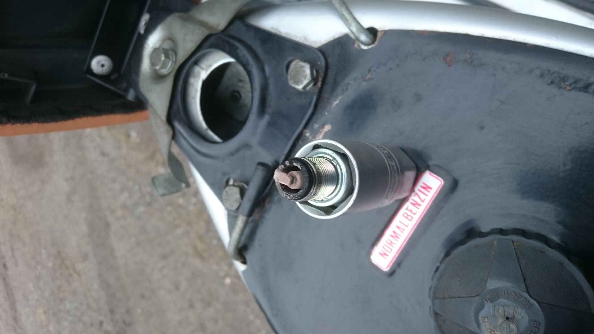

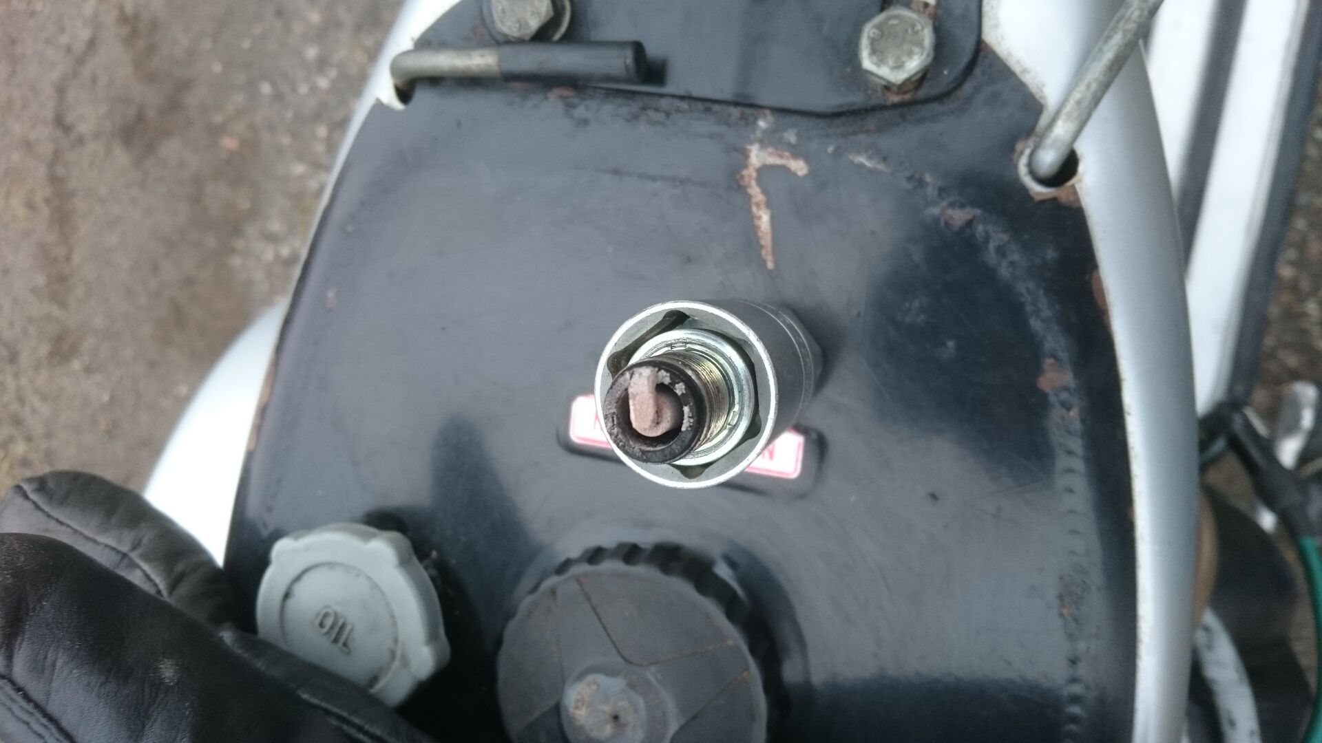

    vergaser habe ich noch nicht demontiert, öl ist neues teilsynthetisches (das rote von liqui moly im blauen Kanister) habe mir heute eine 7 gekauft. Im Stadtverkehr sieht die Kerze wie folgt aus.

    • February 10, 2016 at 07:10
    Stadtverkehr ist untelevant !
    Die 6er wäre schon gut gewesen ...
    Würde auf jeden Fall größer abdüsen
