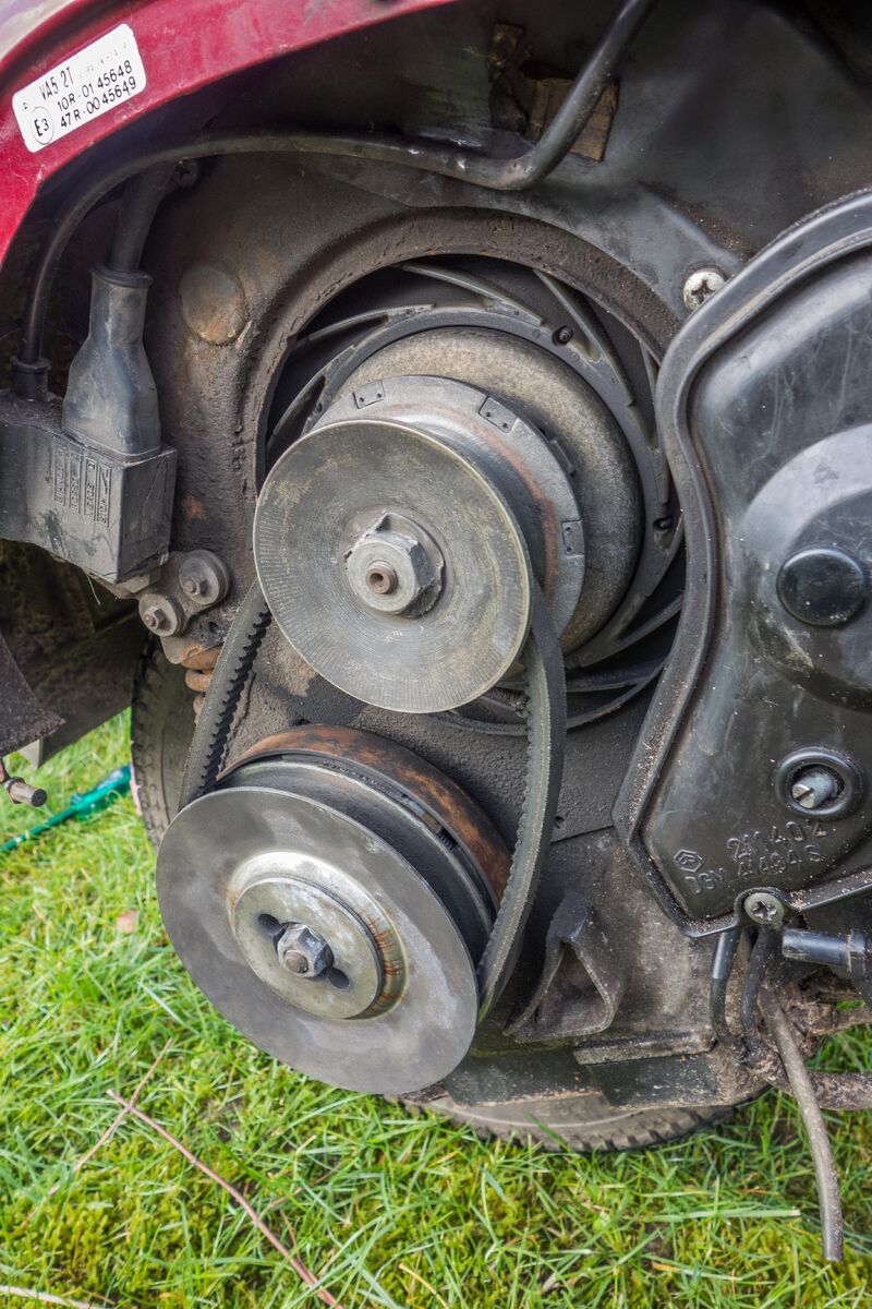

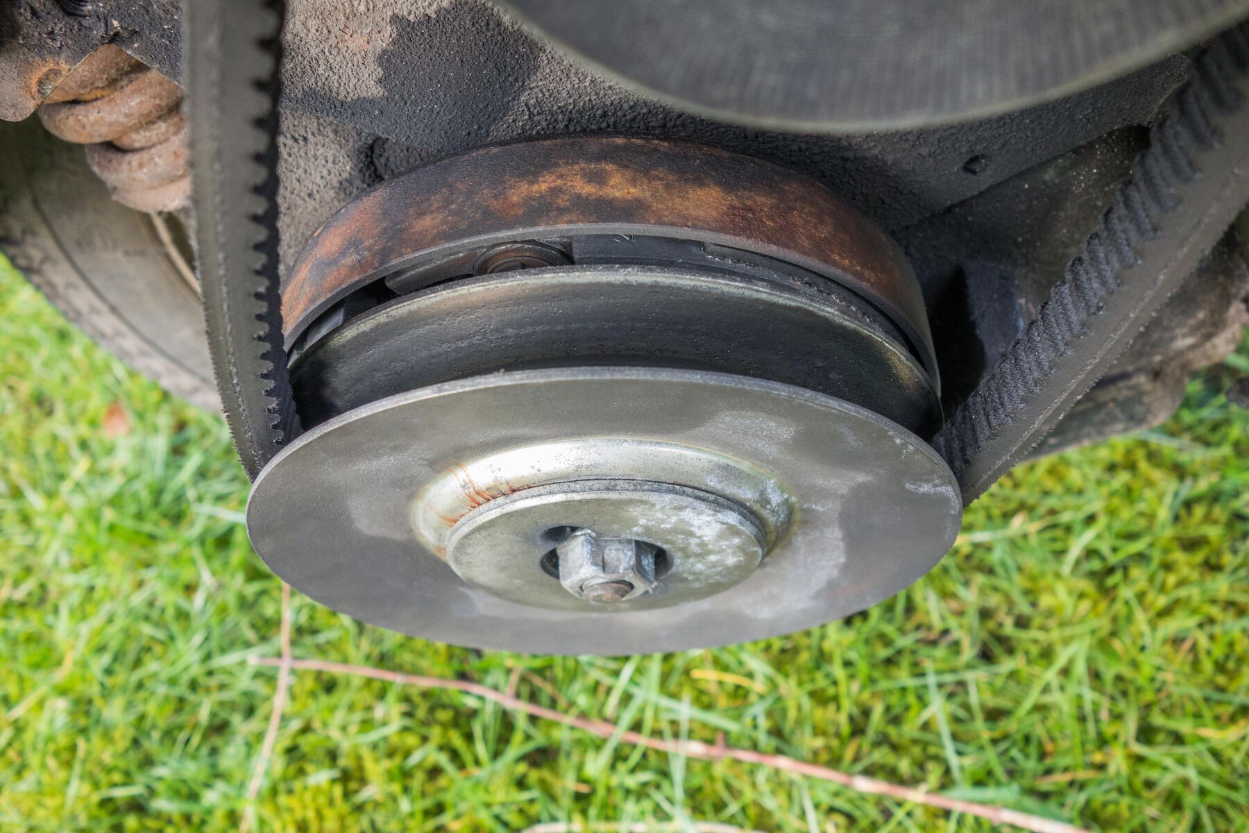

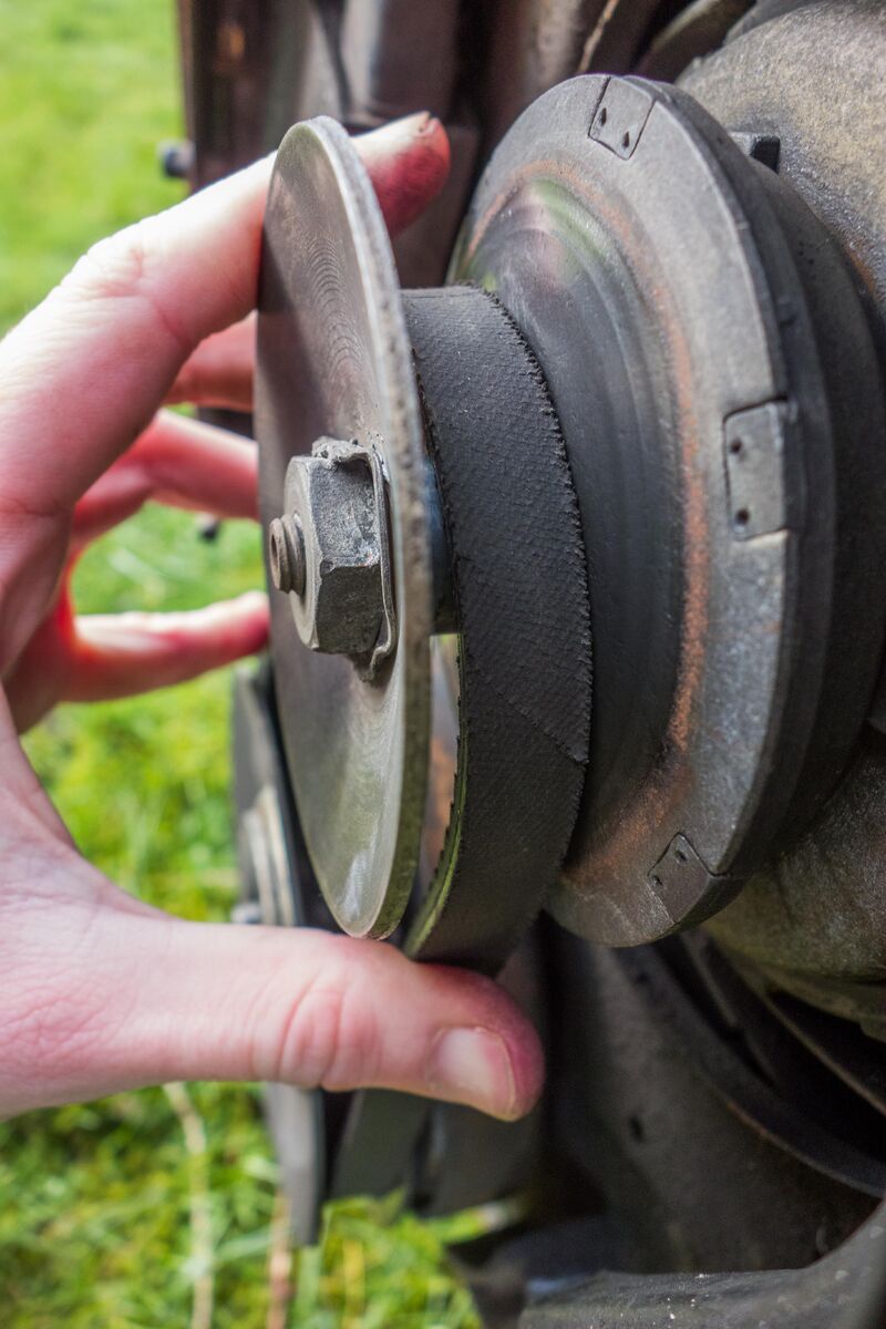

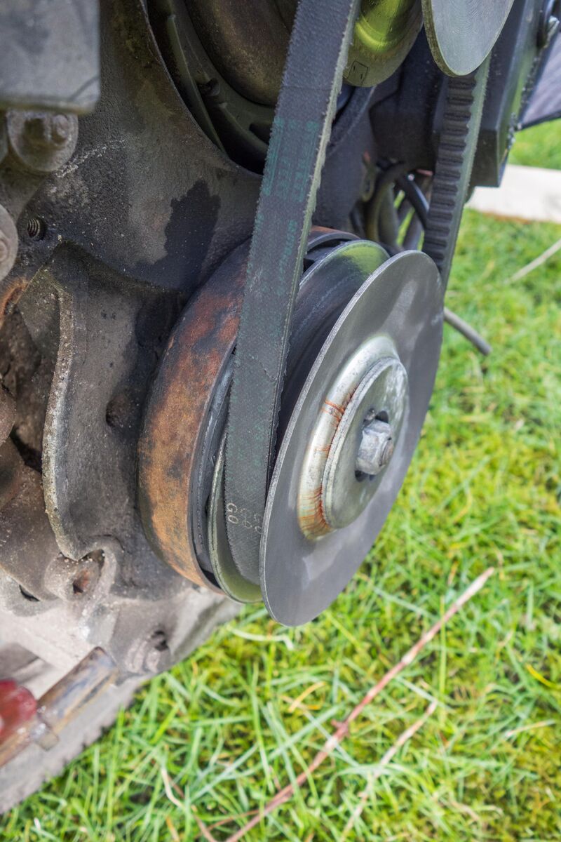

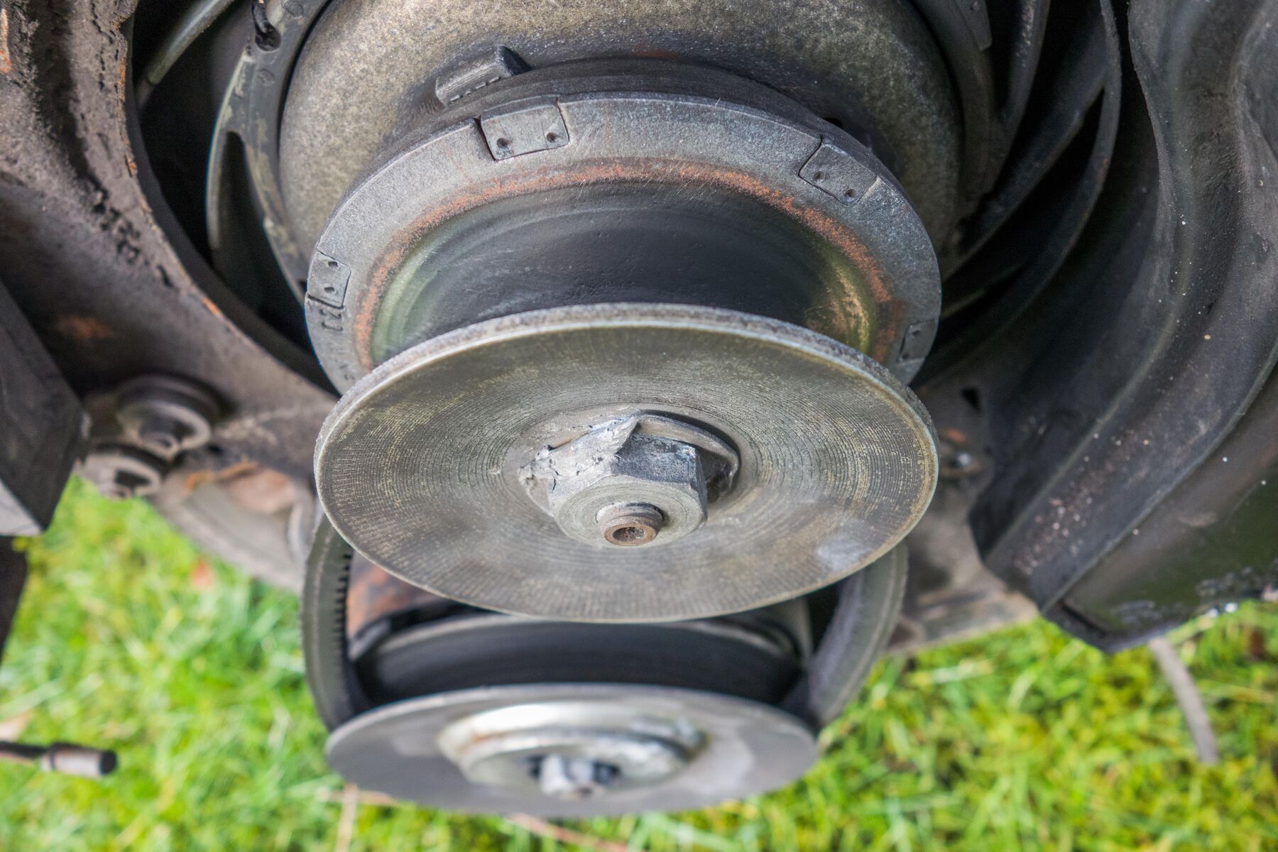

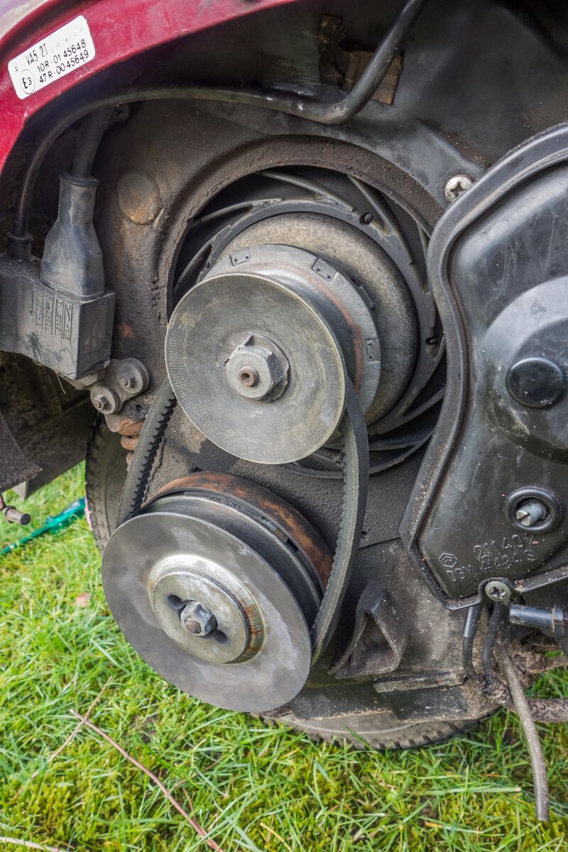

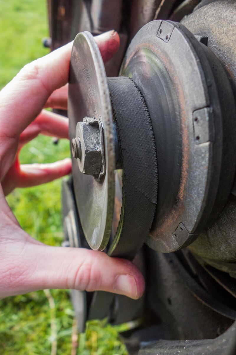

    Ich hab mir das zum Anlass genommen, heute mal nach losen Teilen Ausschau zuhalten und bin auf folgende lose Sachen gestoßen:
    - Varioabdeckung ( wird jetzt neu bestellt, so kaputt wie die ist)
    - Abdeckung vom Zylinder (wackelt richtig doll, finde nur Schrauben dafür auf der Seite der Variomatik, ist das richtig so?)
    - Auspuff ( Traversenschraube war nur Handwarm angezogen)
    Kurze Frage zu dem Auspuff, gehört das so das die Schraube in der Traverse noch einwenig Spiel hat? Nicht das sich im festen Zustand wieder die schrauben am krümmer lösen :D
    Variomatik sieht jetzt erstmal noch gut aus so von außen finde ich. Wie sähe denn eine Wartung aus?
    Hier ein paar Bilder:
    Ich hab übrigens noch den originalen Zylinder und nicht den Pinasco verbaut, fahre genau 50km/h :thumbup:

    • February 14, 2016 at 09:23
    Das hört sich aber überhaupt nicht nach originalem Zylinder an! ?( Hast Du dann einen SITO verbaut? Die Kiste ist für einen 50er Zylinder zu laut - definitiv.
    Um auf Deine Frage einzugehen: Nein, die Traversenschraube darf nicht locker sein. Den Auspuff sollte man m.E. ein mal richtig mit Kupfermuttern und entsprechenden Dichtungen (keine Pappdichtungen, sondern die mit Metall verstärkten) richtig fixieren. Danach kann man die Traversenschraube richtig fest fixieren. Bei meinen Vespen hält das schon seit Jahren.
    Leider muss man dazu den Motor ausbauen, damit man an alles so richtig gut dran kommt.
    Die Vario von außen zu begutachten halte ich für eher abenteuerlich. Du siehst nur was los ist, wenn Du sie auch abschraubst. Wartung heißt: gründlich reinigen mit Bremenreiniger z.B., die Laufflächen mit dem Dremel polieren bis sie wieder glatt sind und dann mit einem weichen Bleistift schwärzen. Das Graphit der Bleistiftmine hat eine gute Schmierwirkung.
    Die Rollen sollten noch alle rund sein. Wenn Dir welche auffallen, die nicht mehr rund sind, dann ist dies mit großer Wahrscheinlichkeit der Grund für das Klappern.
    Wenn Du eh schon die Vario wartest, solltest Du auch den reichlich verschlissenen Riemen tauschen, oder zumindest mal messen. Alles unter 15mm sollte raus und den 15,3mm starken Neu-Riemen getauscht werden. Jeder mm weniger kostet Dich Endgeschwindigkeit, da sich die Übersetzung verschlechtert.
    Insgesamt macht Dein Motor von Außen einen wenig gewarteten und leider auch gepflegten Eindruck. Also schadet es wirklich nicht, wenn Du mal die Vario genauer begutachtest.
