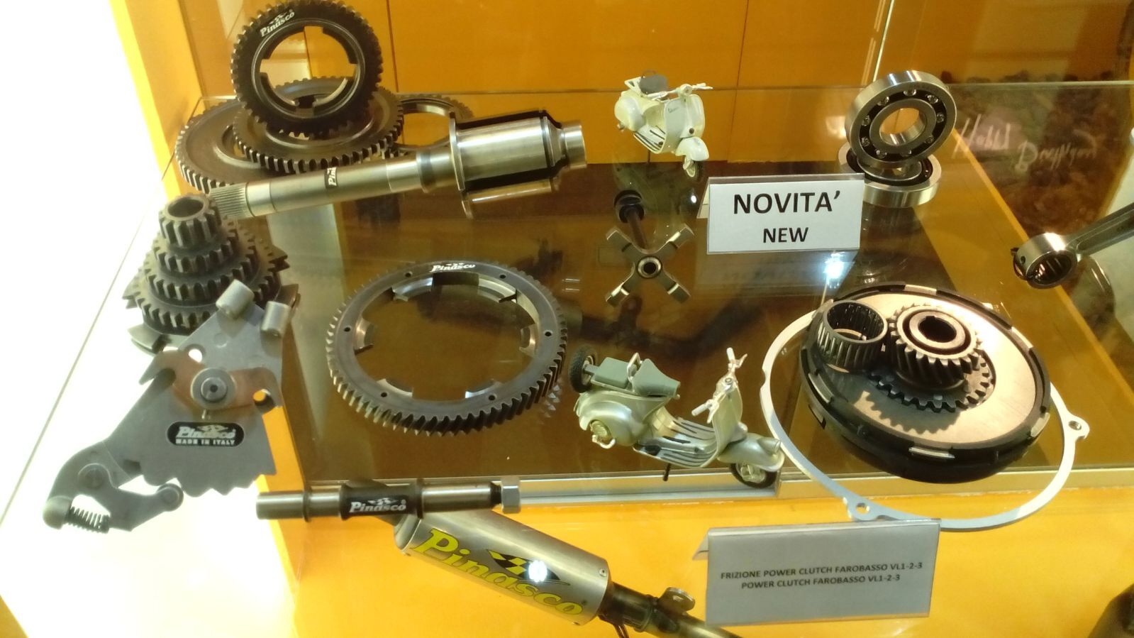

    .....schön langsam kommt der Herbst und es wird Zeit für den Motor. Die Geschichte habe ich eh lange zur Seite geschoben,
    weil nicht klar war, welchem Konzept ich jetzt den Vorzug gebe und die Teile doch auch ein wenig ins Börsl gehen. Nachdem aber Pinasco mit seinen Produkten auf den Markt gedrängt hat, habe ich mich dazu entschlossen den Motor der VN2 doch mit den italienischen Teilen auszurüsten.
    Somit steht mal das Motorenkonzept:
    Pinasco Zylinder 160ccm
    Kurbelwelle Pinasco
    Übersetzung 64/22 für bergiges Umland (Bollag/Pinasco)
    Rep. Kit DRT
    Kupplung: Pinasco Power Clutch
    Vergaser: Polini CP23
    Auspuff: Bollag Widebox
    Stoßdämpfer: Pinasco
    Zündung: Pinasco Flytec mit Alu Lüfterrad
    Bei einigen Teilen wie dem Stoßdämpfer habe ich schon länger überlegt, da ich ursprünglich eigentlich den Originalen
    überarbeitet vom Nagy fahren wollte. Dann wieder mit dem Adapter vom Ralph spekuliert habe und der Vielzahl an
    Dämpfer die dann verbaut werden hätten können. Bin aber dann doch beim Pinasco Dämpfer gelandet, weil ich der
    Überzeugung bin, dass der für mein Vorhaben völlig ausreicht und wenn nicht, dann kann immer noch was anschließend

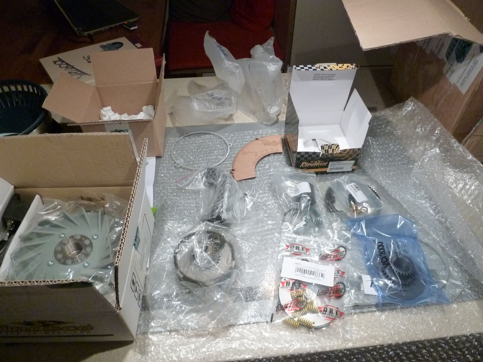

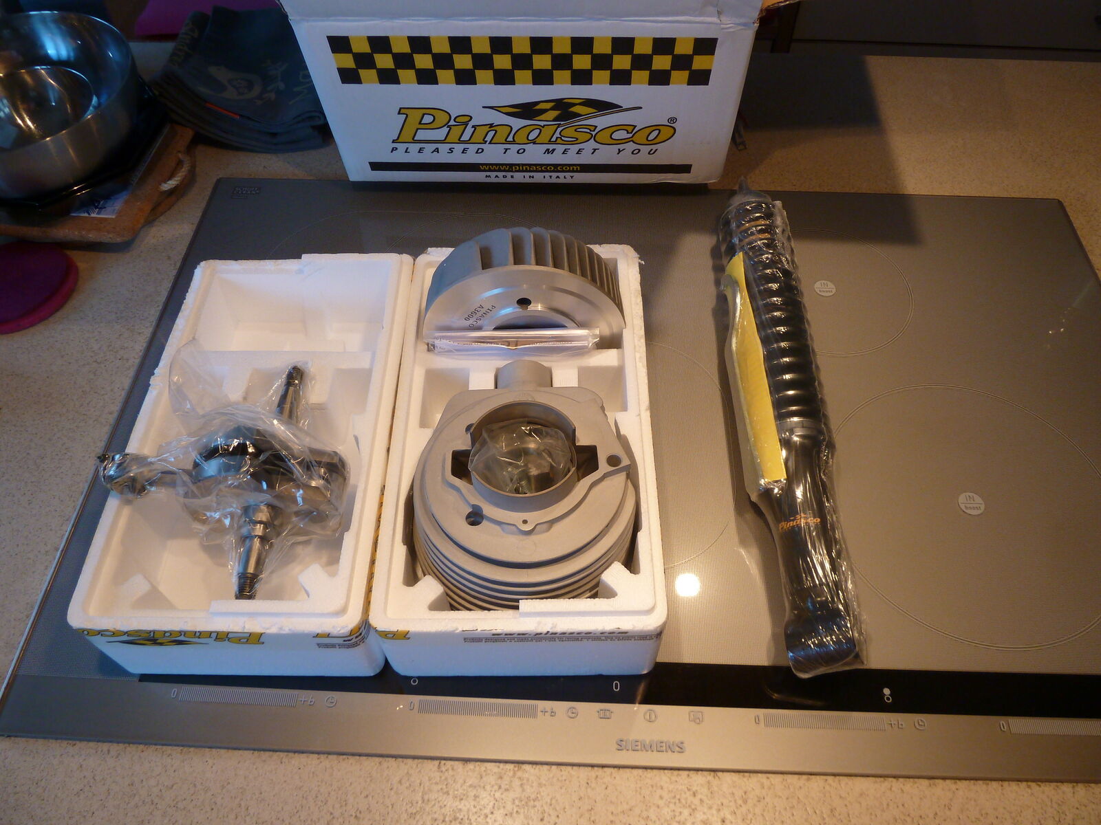

    nachdem im VO mit Wichteln momentan nichts läuft, habe ich mich selbst bewichtelt,
    .....das hat den Vorteil man weis was man kriegt ;) Ist aber zugegebener Maßen nicht
    ganz so romantisch, wobei aus dem Alter bin ich eh schon draußen!
    ...war aber doch ein wenig ein Geduldsspiel, da es fast ein Monat gedauert hat (11.10. gekauft und bezahlt)!
    Wurde mir aber im Vorfeld angekündigt.
    Das Zylinder Set mit Kurbelwelle war sehr günstig € 525 + 26 Porto. Leider hat der Bursche
    bei der nächsten Charge bei e-bay seine Preise deutlich angehoben. Jetzt kostet der Spaß € 650 +26 Porto ( 10.11.2016 € 629,99 ...er wird wieder günstiger !)
    und somit besteht eigentlich kein wirklicher Einkaufsanreiz mehr.
    Na ja zwei von seinen ursprünglichen 6 Set´s sind somit eh in München gelandet ;)
    mal schauen was der Bollag Wichtel dann noch alles anschleppt ;)
    boa....jetzt wird es doch noch ernst mit dem Motor!
    2 Mal editiert, zuletzt von 125vnb6 (November 10, 2016 at 19:55)

    Paradiesische Zustände bei Dir! :love: Und wahrscheinlich schimpft noch nicht mal Deine Frau mit Dir wenn Du Familie Pinasco zum Fotografieren aufs Kochfeld legst :thumbup:

    ...früher hat es geheißen, "die Frau gehört an den Herd". Nachdem ich in der Familie den Part der Frau
    übernommen habe, halt ich mich auch folgsam an diese Spielregeln ;)

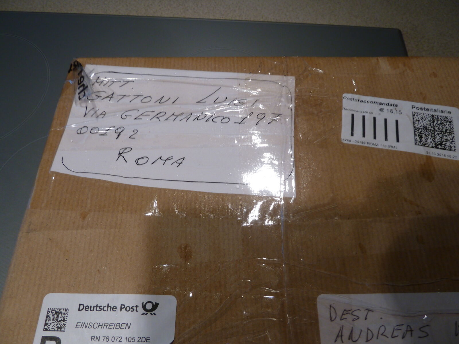

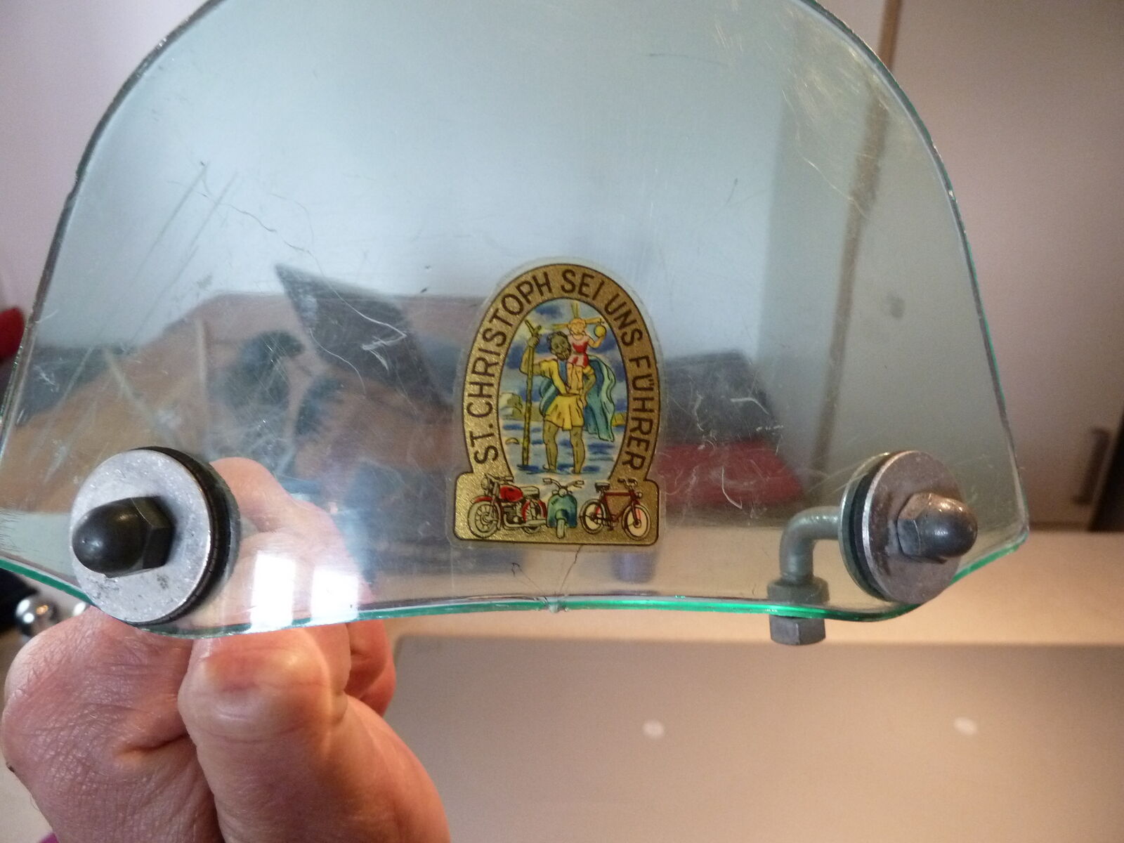

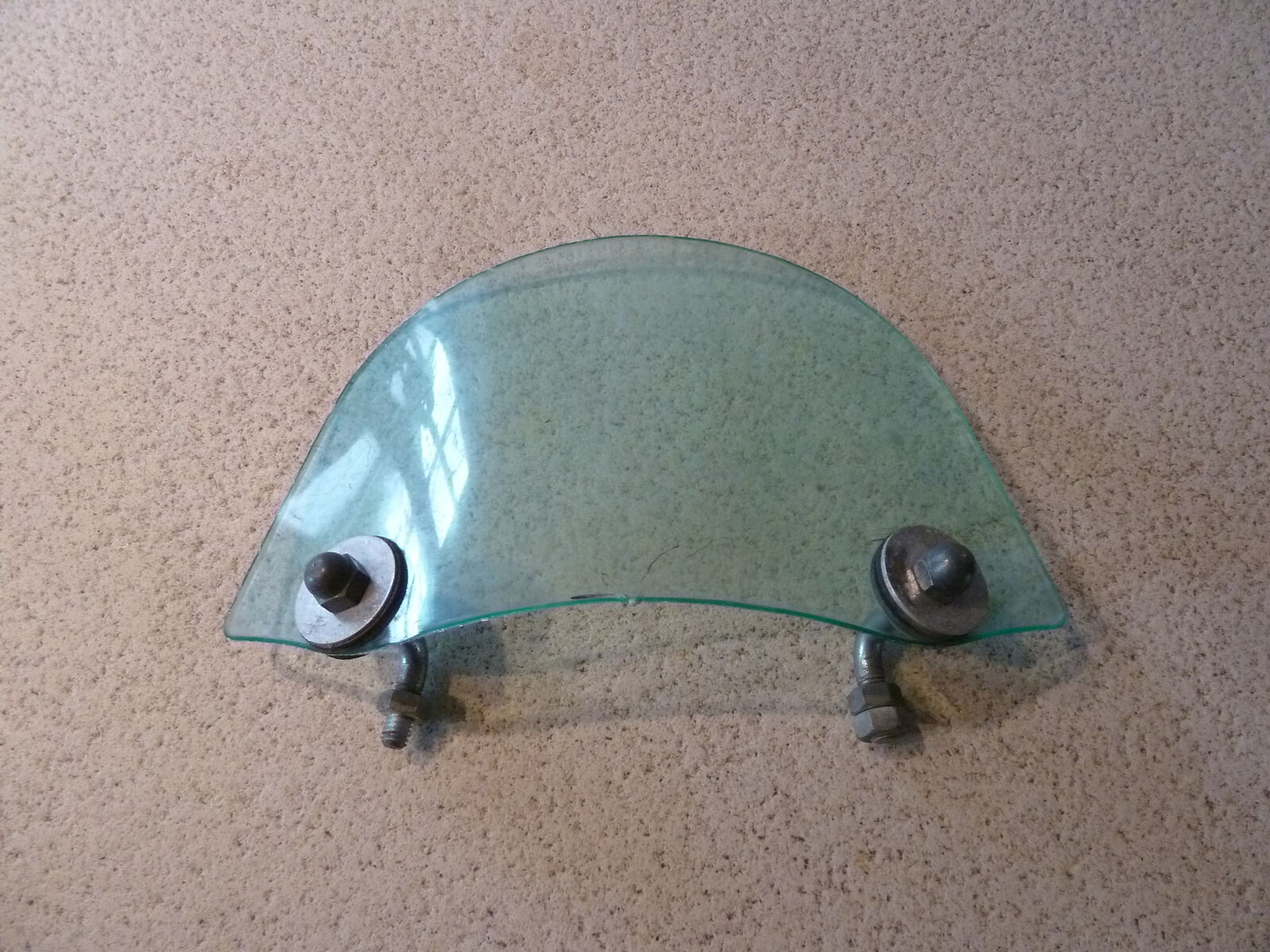

    ...der Unterschied zu oben, diese Teile muss man wirklich suchen und auch ein wenig Glück haben.
    Heute kam der Postler mit einem Päckchen aus ROMA. Allein schon der Absender hat mir ein Schmunzeln entlockt.
    Gattoni Luigi

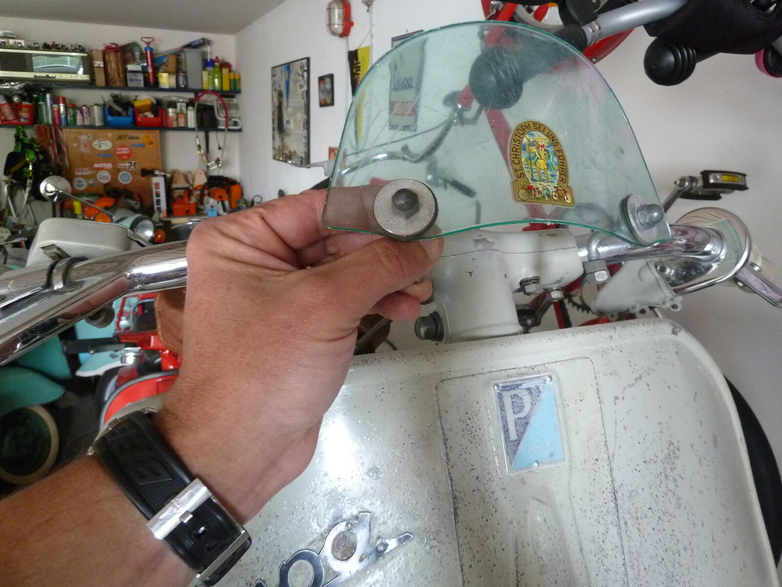

    Via Germanico .....................................mini parabrezza (Flyscreen)
    In meinem Fall wirklich eine mini Ausführung, die eigentlich weniger den Fahrer vor dem Wind schützen soll,
    sondern eigentlich dazu dient, den Tachometer vor reflektierenden Sonnenlicht zu schützen, wodurch er ordentlich
    ablesbar bleibt. Wird an der Lenkerklemmung der Rohrlenker verschraubt. Eigentlich mehr ein optischer Aufputz.
    ....und damit Unheil von mir abgewendet wird und ggf. andere trifft....
    gleich mal der hl. Christopherus drauf

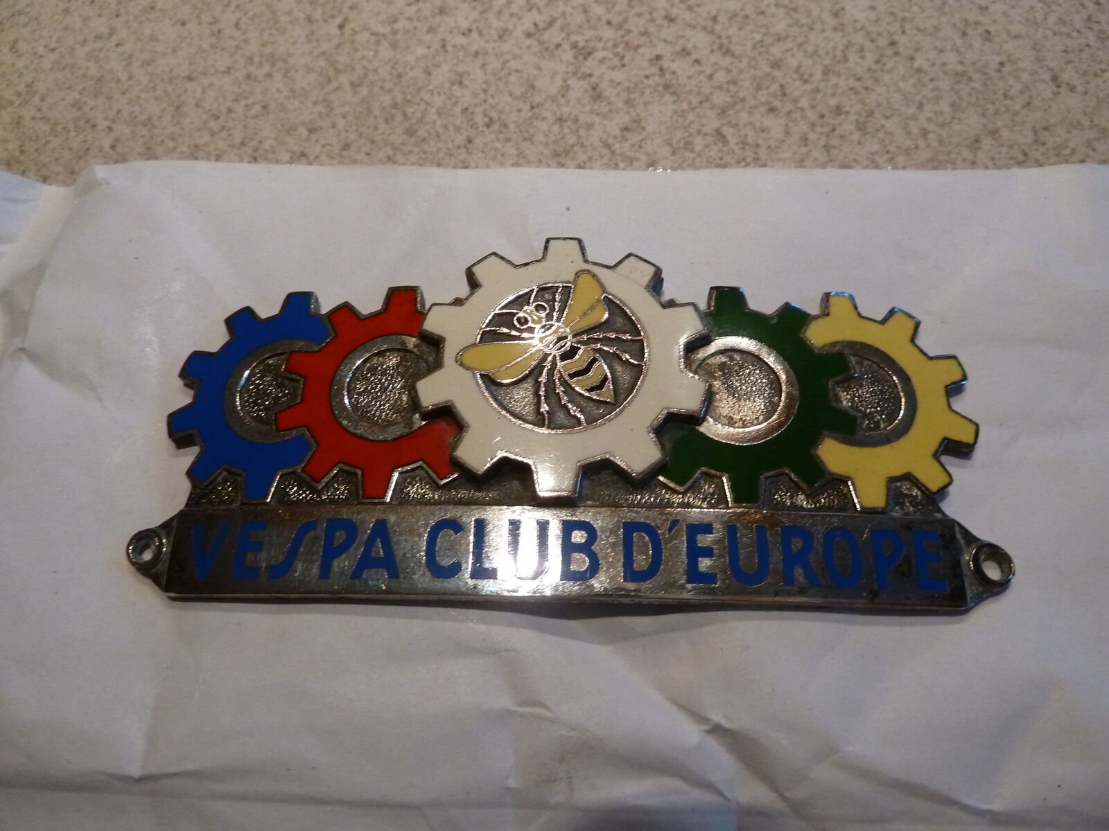

    vorige Woche ist mir dann auch noch eine orig. Plakette vom Vespa Club d´Europe zugelaufen (Fa. Hoffstätter/Bonn)
    kommt dann aufs Beinschild links
    Einmal editiert, zuletzt von 125vnb6 (November 12, 2016 at 19:46)

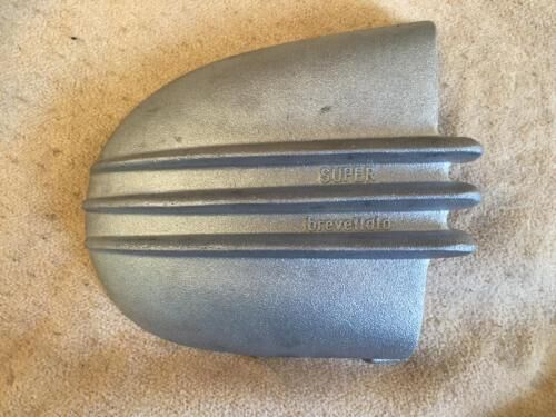

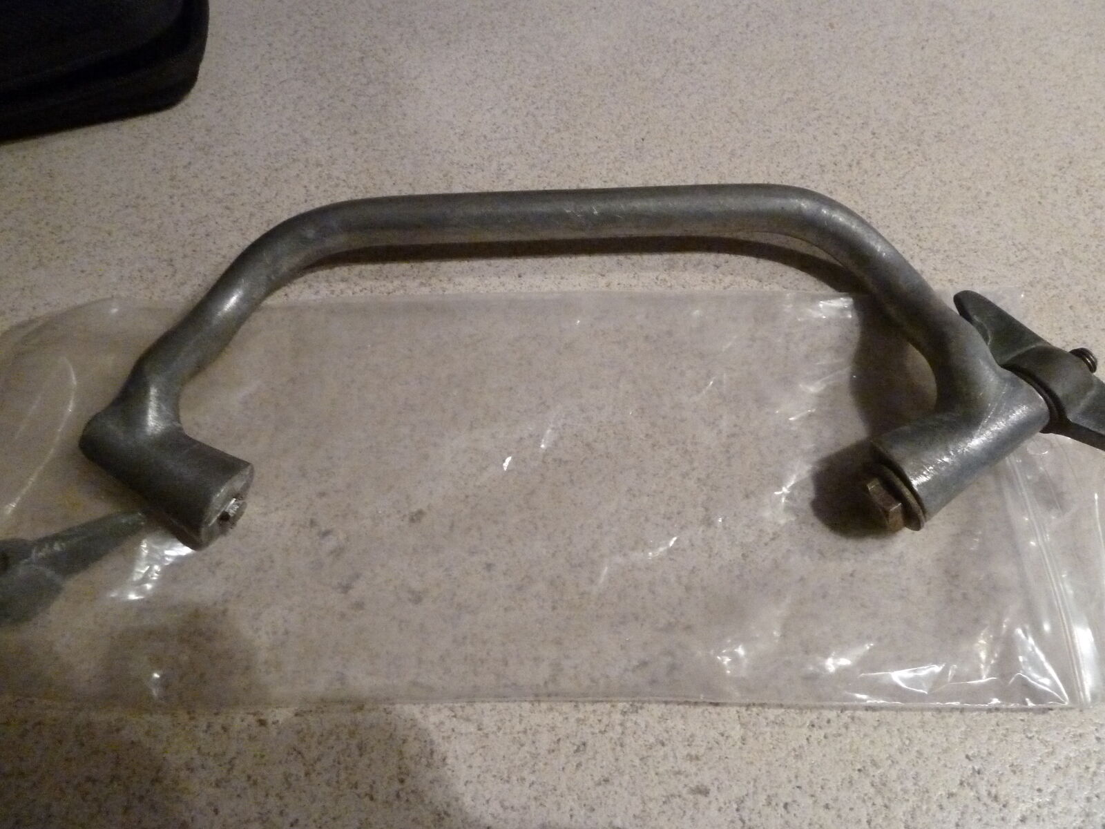

    gibt halt auch immer wieder kleinere Niederlagen oder Verluste...
    Nachdem meine Stoßstange für hinten nach einer Reparatur am Postweg in Verlust geraten ist, bin ich auf der
    Suche nach selbiger.
    vielleicht hat ja wer von Euch so ein Teil (oder ähnliches) herumkugeln..... ;)

    ...wie vorher beim italienischen Shop, verzögerte sich auch die Lieferung der Bollag Teile.
    Der Grund dafür lag wie oben schon erwähnt, in den beschriebenen Mängeln der Zündung.
    Ralph hat mir bestätigt, dass die Gerüchte bezüglich Unwucht der Polräder leider Tatsache sind,
    er diese bereits reklamiert hat und auf eine neue Lieferung wartet und diese dann auch kontrolliert
    bevor sie rausgehen. Die Unwucht soll teilweise bei über 0,4mm gelegen haben, wodurch starke
    Vibrationen verursacht wurden und natürlich die Kurbelwellenlager auf Dauer auch keine Freude haben.
    ......doch heute kam die Lieferung!
    ..... leider fehlte das bestellte und verrechnete 22er Pinasco Ritzel :/
    wurscht, wird halt nachgesendet
    somit ist für heuer mal das Pulver verschossen, mal sehen wie es im Jänner dann weitergeht. Eigentlich
    fehlt mir dann eh nur noch die Bollag Box ;)
