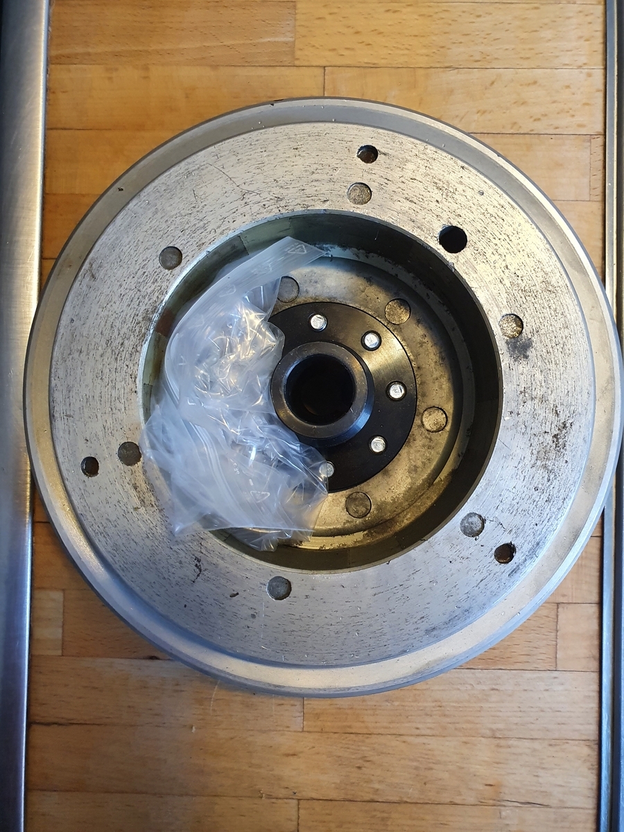

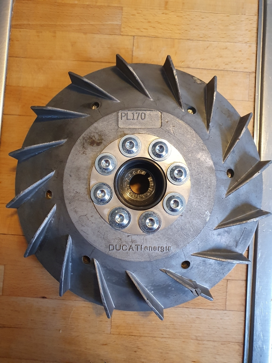

    Edit: Jetzt rächt sich mein Tippen vor dem recherchieren. Das ist eine 6 Volt Kontaktzündung mit innenliegender Zündspule. Oder liebe Festgemeinde?
    Das steht auf SIP dazu:
    Die 2-Spulen Zündgrundplatten (4-poliger Magnet) gibt es mit innenliegenderZündspule und 6V 15W Lichtspule. Diese entspricht 1:1 der originalen und ist nur für originale Restaurierungen gedacht. Sie darf nicht mit entstörten Zündkerzen, Zündkerzenstecker oder Kabel verbaut werden.
    Bei getunten Smallframe Motoren mit serienmäßig innenliegender Zündspule empfehlen wir die Umrüstung auf Zündgrundplatte mit außenliegender Zündspule Art.-Nr. 15077400. Durch die erhöhte Verdichtung des Motors steigt auch der benötigte Zündspannungsbedarf. Dieser ist durch die innenliegende Zündspule nicht mehr zu 100% gewährleistet.
    Erster Schritt bei der Fehlersuche ist immer erstmal zu wissen welche Zündung überhaupt drauf ist. Die haben alle ihre Eigenheiten.
    Kurze Deppenfrage: Das Halbmondkeil hast du wieder auf die KuWe bevor du das Polrad aufgezogen hast oder? Manchmal sinds auch nur die kleinen Dinge.
    Achja, bei dir dürfte am Motor außen noch die außenliegende Zündspule angeschraubt sein, oder? Davon weggehen müsste das Kabel zur Zündkerze und ein weiteres dünnes Kabel zum Stromkasterl. Ist da alles richtig verkabelt?
    Ansonsten mal die Spannungen durchmessen (kein Plan wie das geht, hatte nie die Muse dazu).
    ggf. mal außenliegende Zündspule tauschen und eventuell den Kondensator. Das sind häufig die Störenfriede.
    Davor mal die Unterbrechereinstellung überprüfen. Dafür brauchst du eine Fühlerlehre (gibts in jedem Baumarkt). Gummieinsatz beim Lüfterrad abmachen und dann mal schauen ob da die Abstände stimmen.
