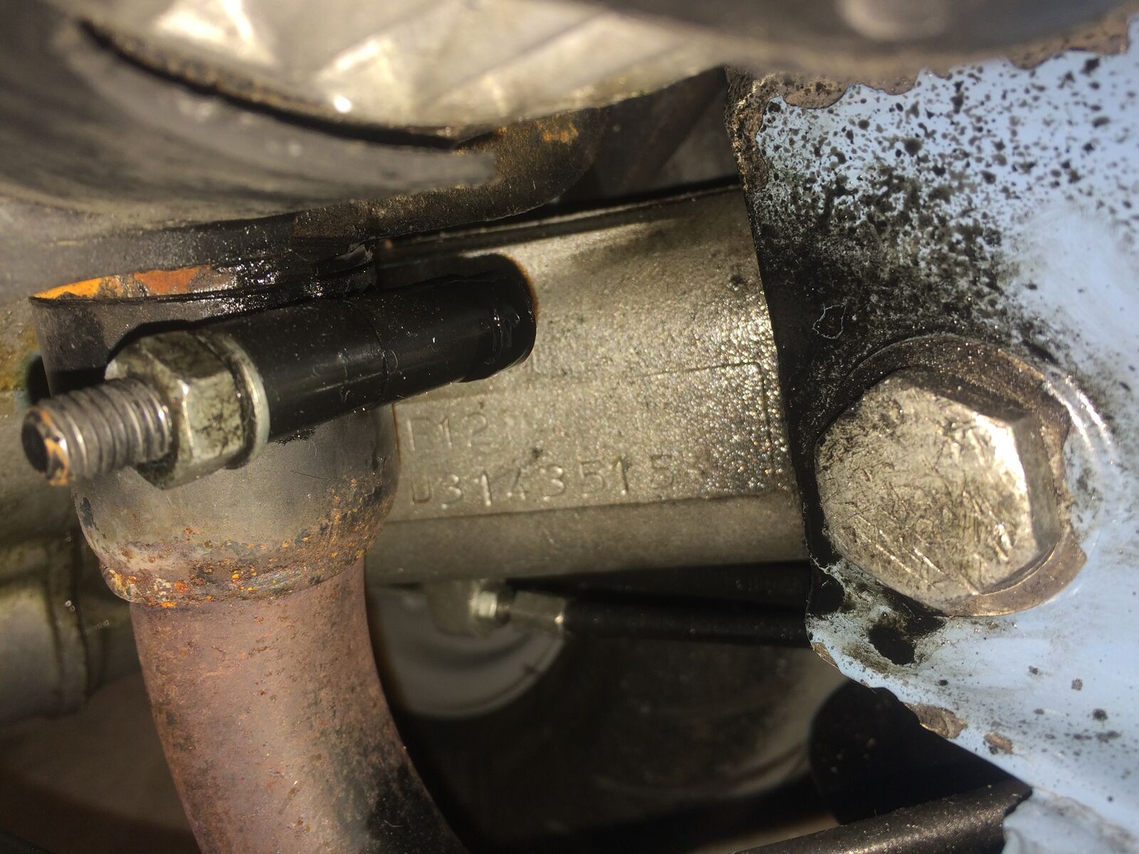

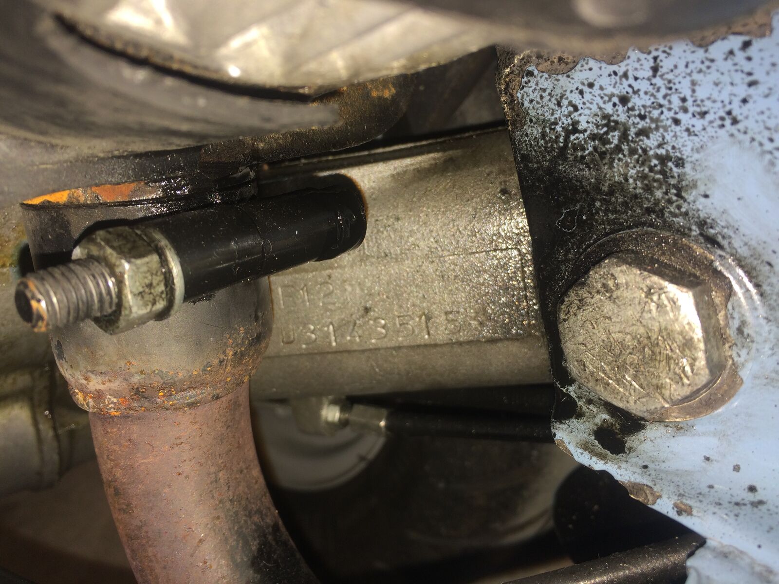

    Bin neu hier vielleicht kann mir jemand weiterhelfen.
    Habe auf meine Vbb2T folgende Motornummer gefunden.
    E12
    D3143515
    Um welchen Motor könnte es sich hier handeln.
    Ich finde keine Infos bezüglich einer solchen Nummer.
    Motor wurde jedenfalls irgenwann getauscht.
    Habe Original Motor bei Kauf dazubekommen.
    Danke für mögliche Antworten

    LML-Motor. Wahrscheinlich ein 400er.

    • March 29, 2016 at 21:24
    gibts auch nicht.
    ich denke auch, dass es ein tauschmotor ist. mach mal ein aussagekräftiges bild. entweder von ner LML (dann am ehesten n 150er) oder von ner motovespa. ist auf jedenfall neuer als der roller.

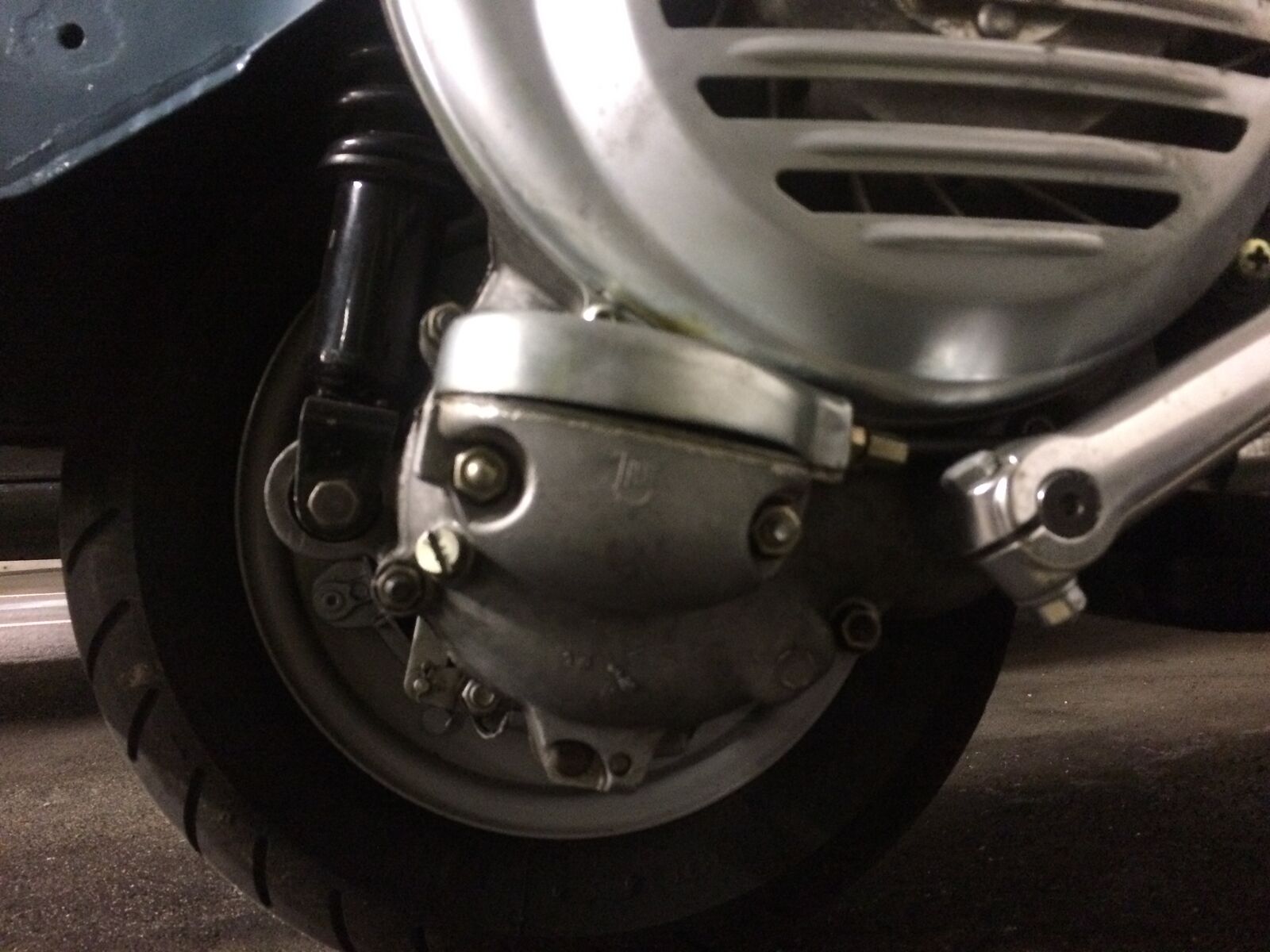

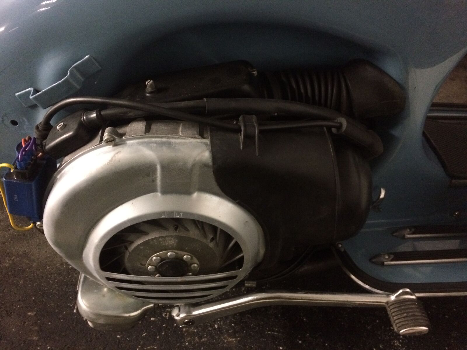

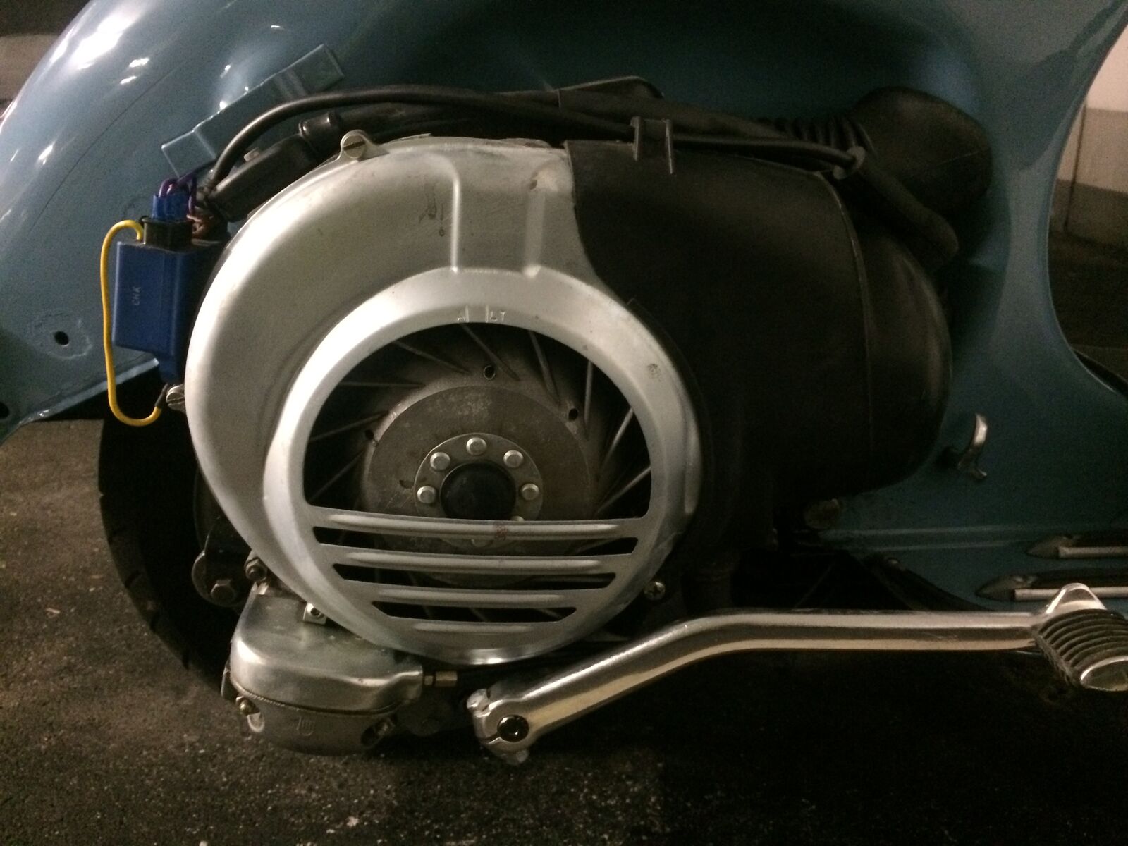

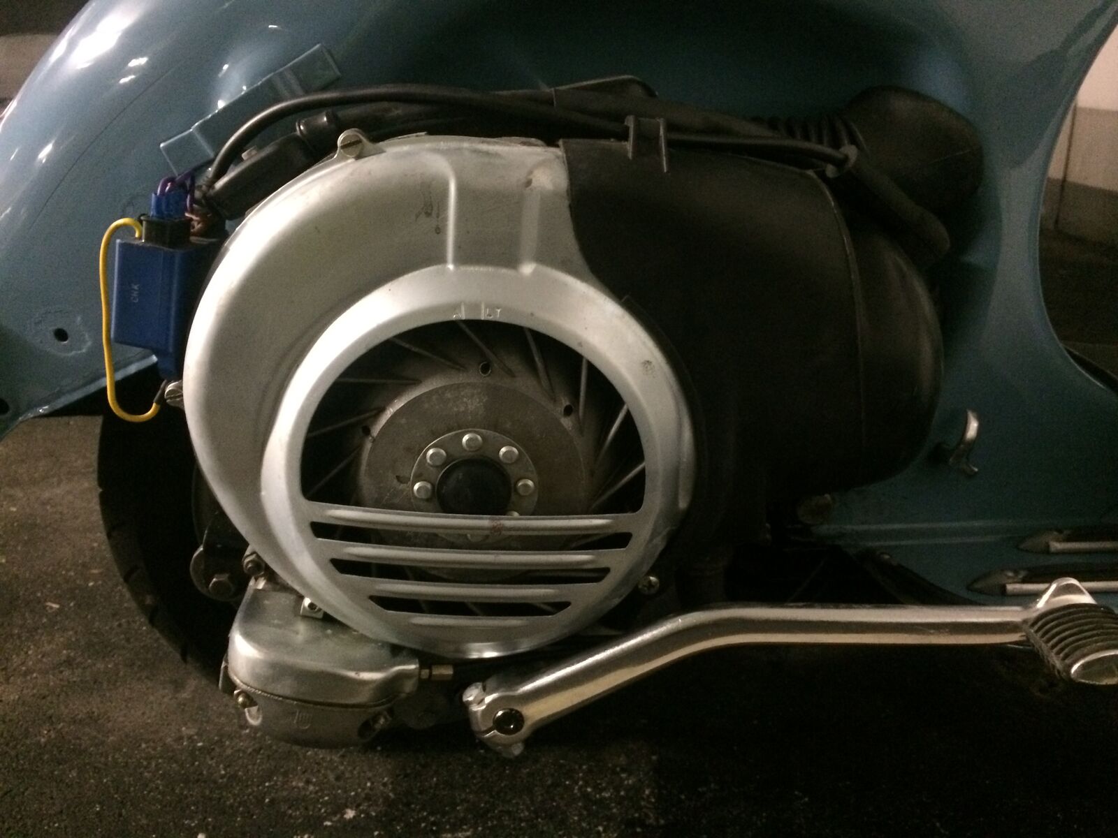

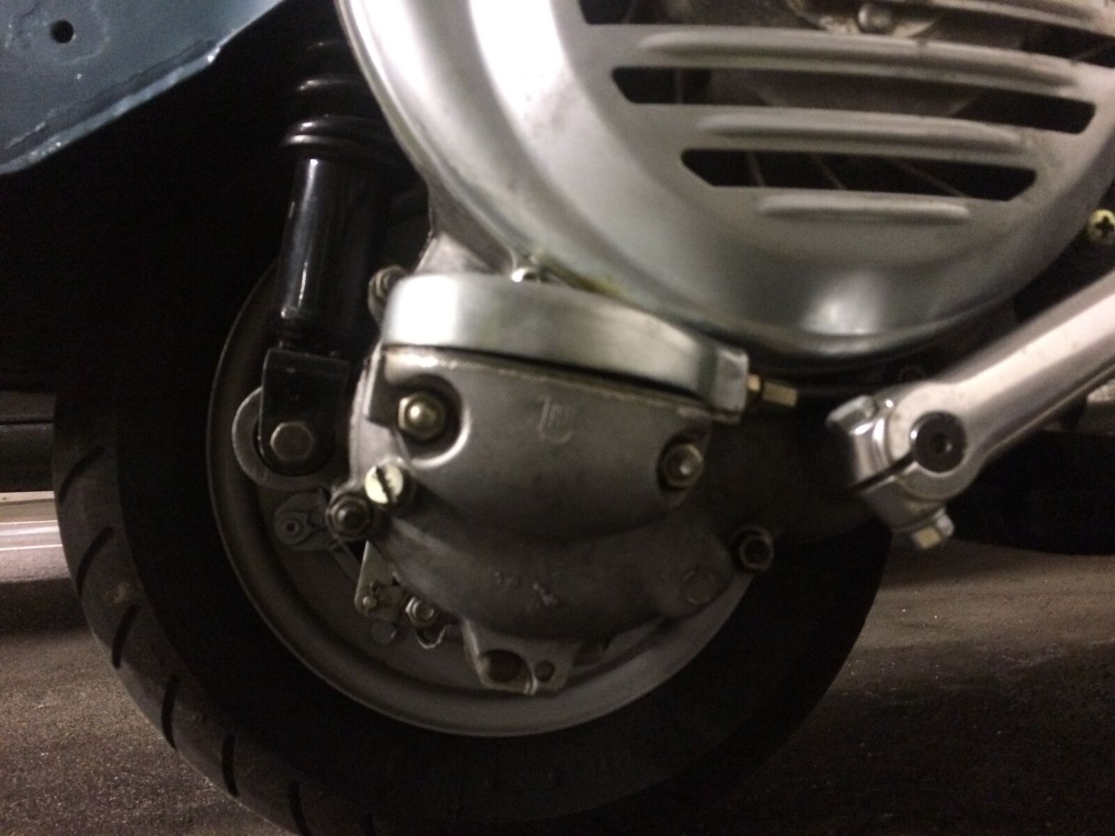

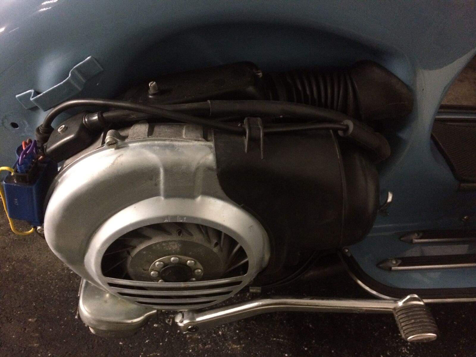

    Hier noch ein paar fotos.

    • March 31, 2016 at 20:59
    indischer px motor.

    • April 3, 2016 at 18:59
    ersatzteile ganz normal px. außer im ansaugbereich hat das ding bei den neueren serien öfters ne membran. aber es gibt von lml auch nach wie vor drehschiebermotoren als ersatzteile. kann man also nicht sicher sagen ohne nachgesehen zu haben.
