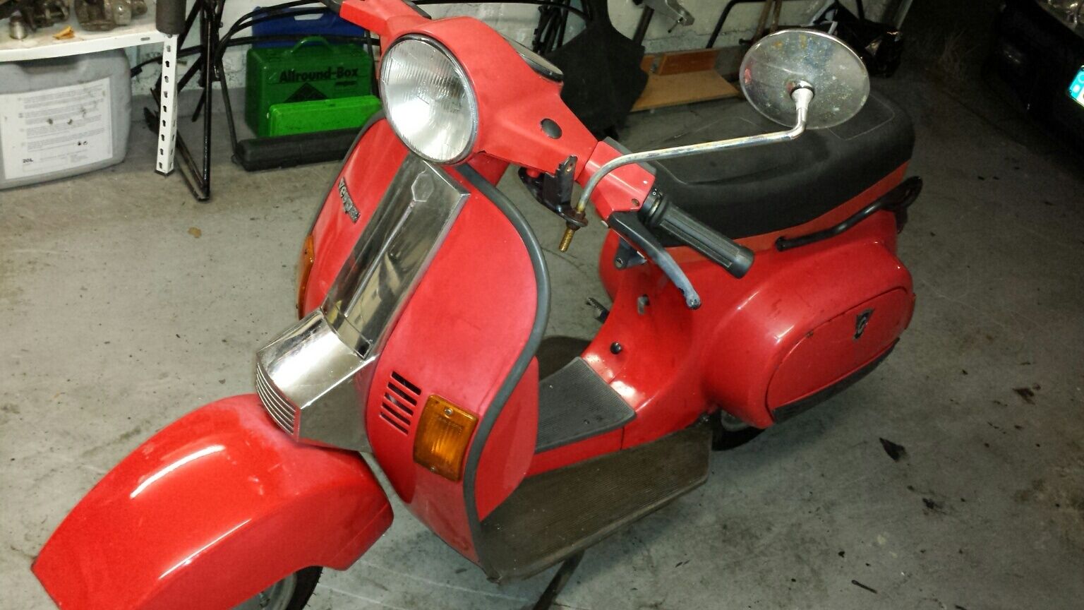

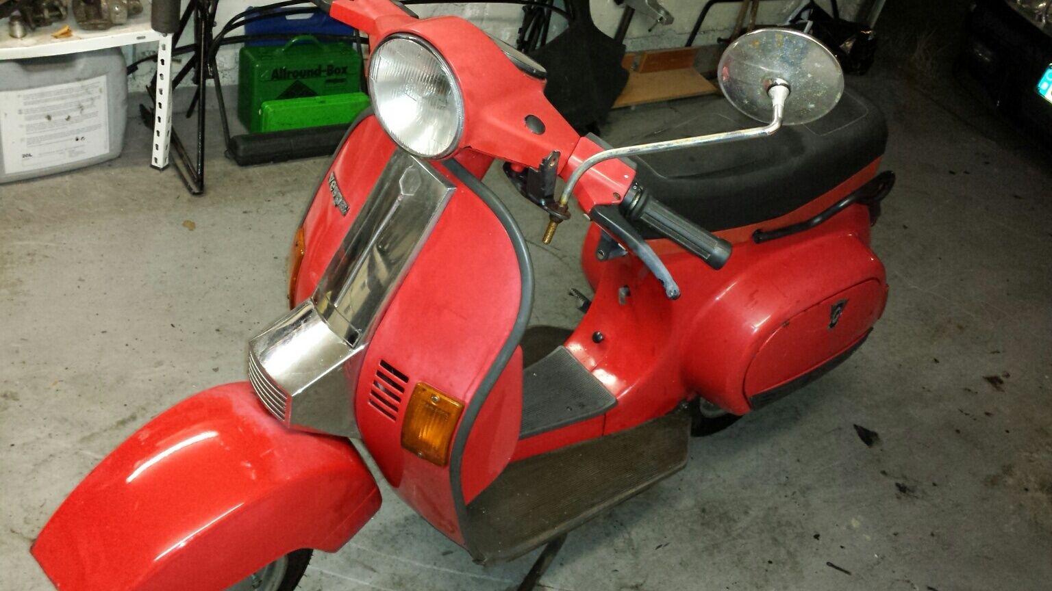

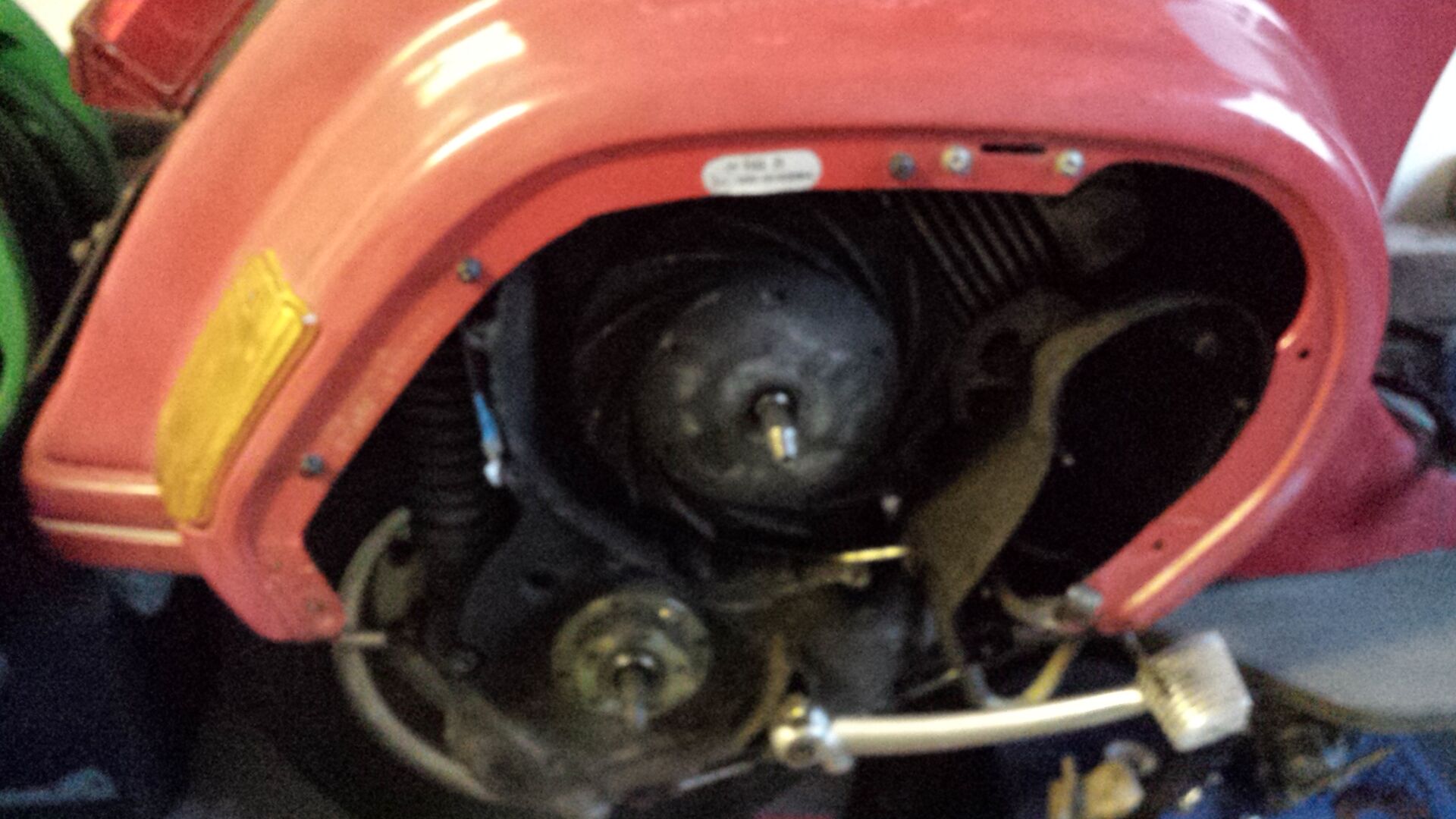

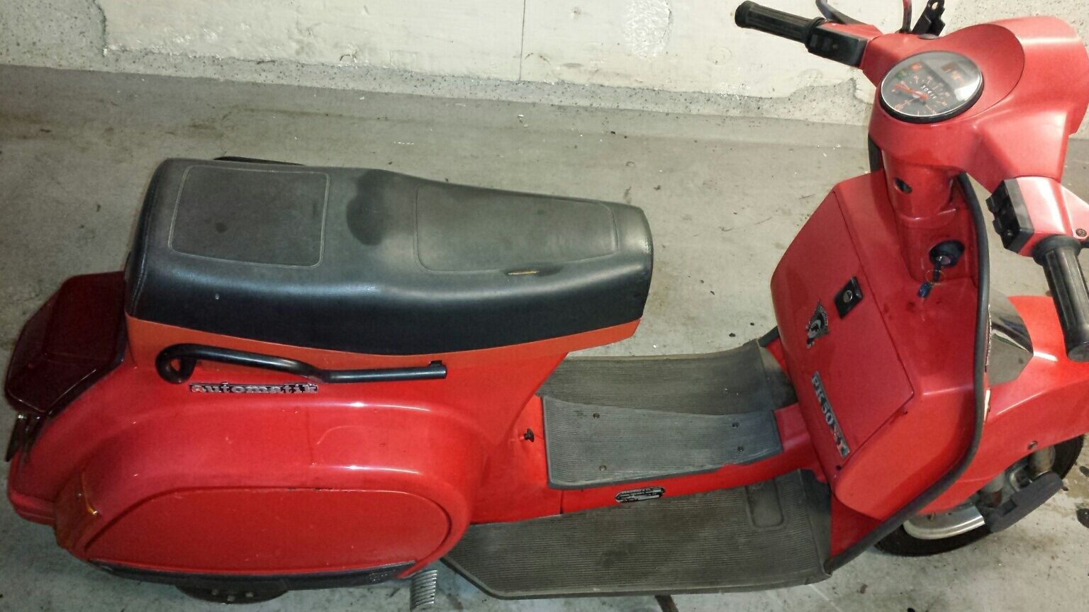

    Hallo in die Runde.
    Habe mir im letzten Jahr eine PK 50XL1 Automatica zugelegt.
    In dieser 50er wurde ein 80er Motor verbaut. Leider mit gebrochenem Kolbenring.
    Den habe ich mir nachfertigen lassen (und noch 5 im Vorrat).
    Anspringen tut sie leider immer noch nicht. Keine Zündfunke!
    Neue Kerze, CDI, Zündkabel habe ich schon besorgt.
    Tippe mal auf Picup.
    Da ich noch drei weitere Vespen (50n, PK50 ohne Blinker und eine ET2) habe, fehlt mir die Motivation weiter zu reparieren.
    Habe auch noch keine Picup-Quelle gefunden.
    Höre immer die Picup der PK80 automatica sind nicht zu bekommen.
    Falls jemand einen Tipp hat, oder Interesse an einem Kauf, einfach melden.
    Wird aber nicht verschenkt !!! ;)
    Gruß Kai

    ...lese Dir mal das Topic durch, ich kann da nicht erkennen, dass du für die automatica jetzt einen
    anderen Pick - Up benötigen würdest...
    Ankerplatte PK 50 XL2 ersetzen oder reparieren?
    vor allem die Zwei die da antworten, haben von dem Modell sicherlich jede Menge Ahnung
    also die €22 würde ich schon noch investieren bevor ich sie weiter gebe!

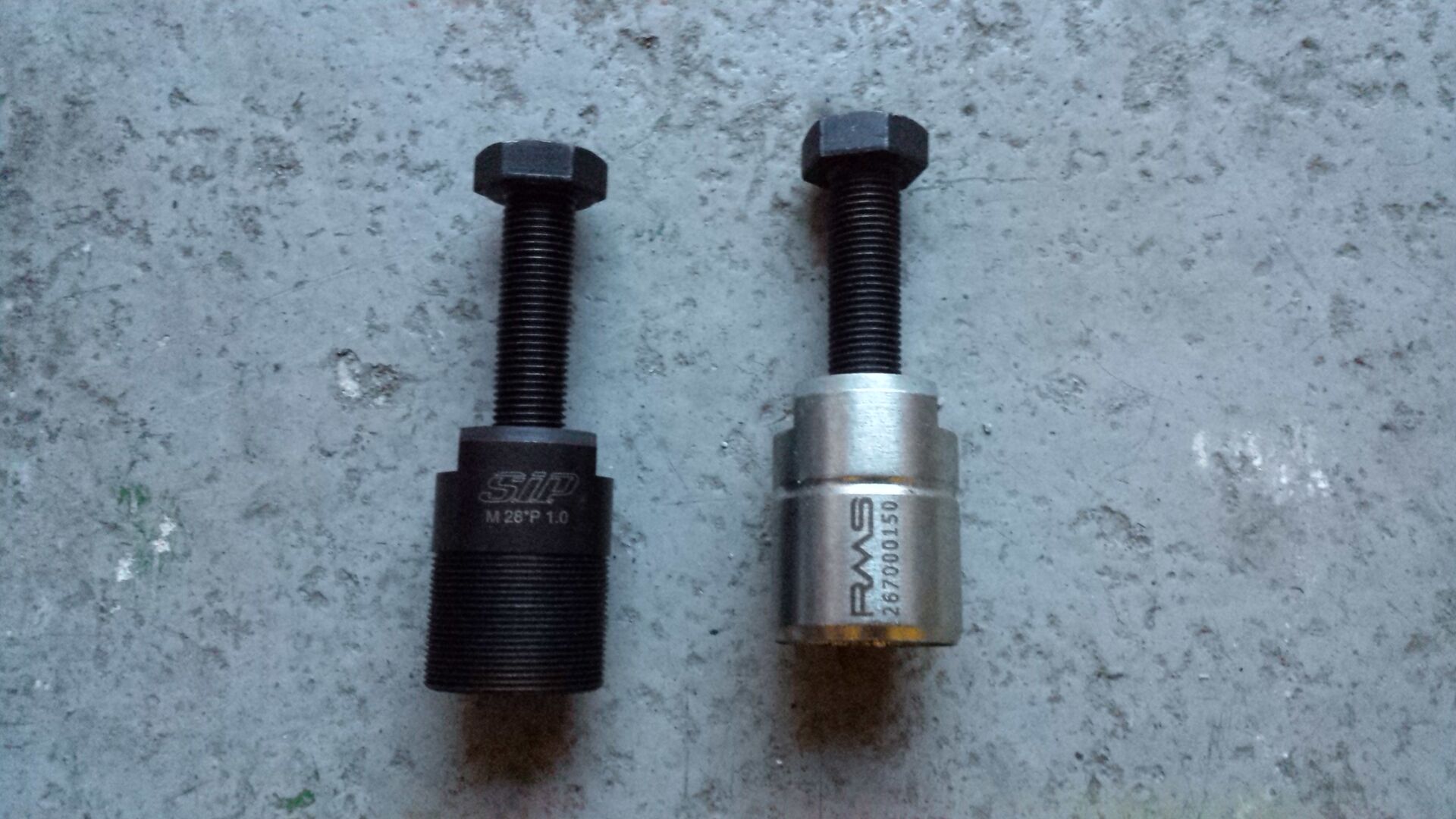

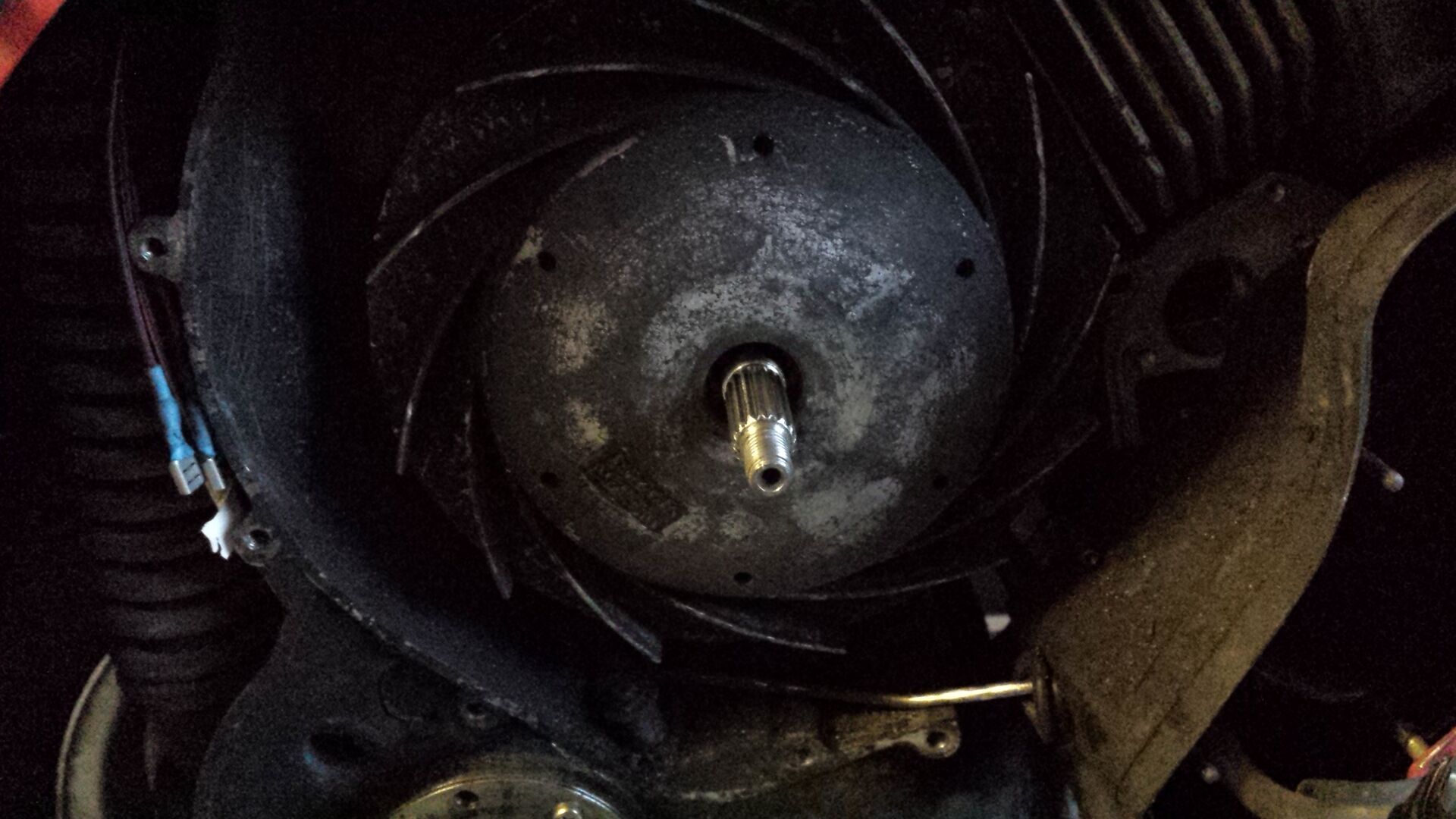

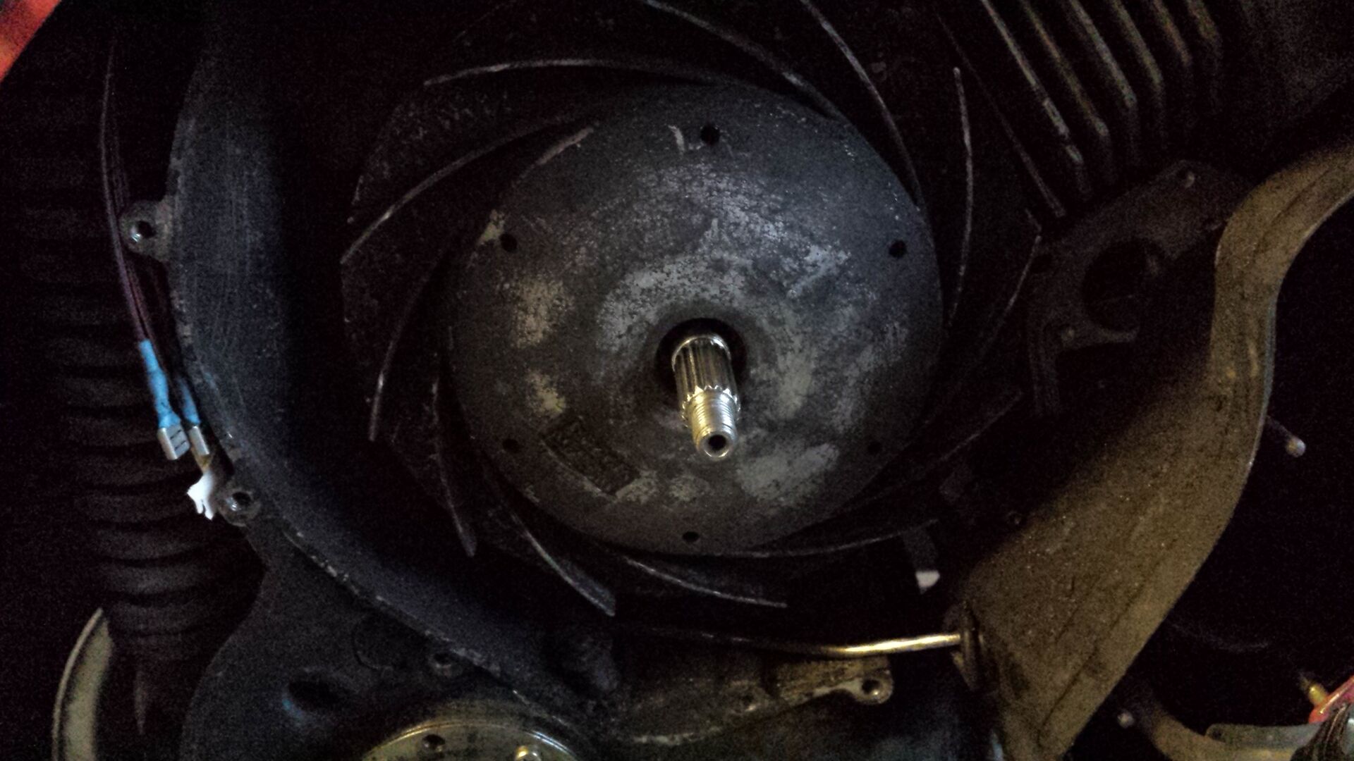

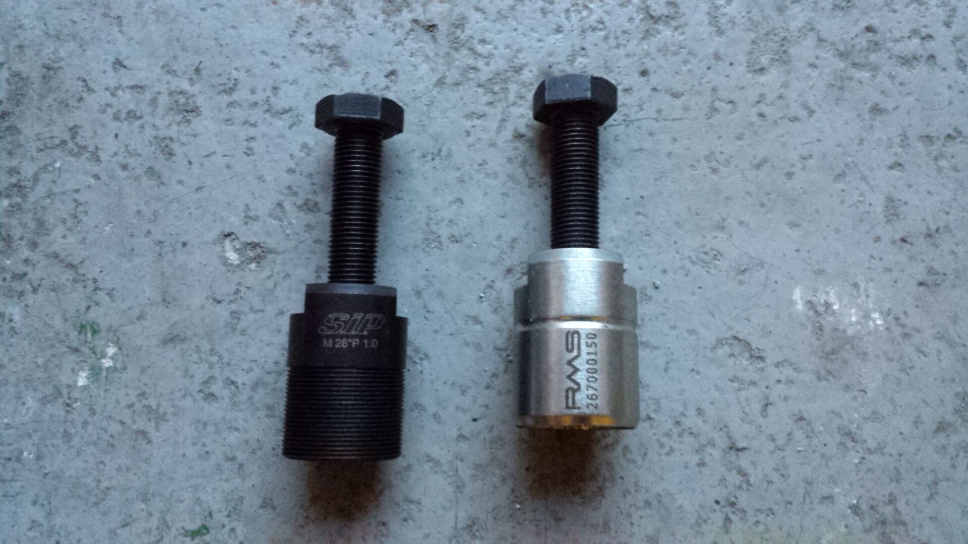

    Es geht mir ja nicht um die 22€, sondern um die Arbeit.
    Aber ich habe schon wieder alles auseinander genommen.
    Siehe Bild.
    Nur das Polrad bekomme ich nicht ab.
    Habe zwar zwei Abzieher, passen aber beide nicht.
    Kann mir jemand einen Link für den richtigen schicken?
    Gruß Kai
