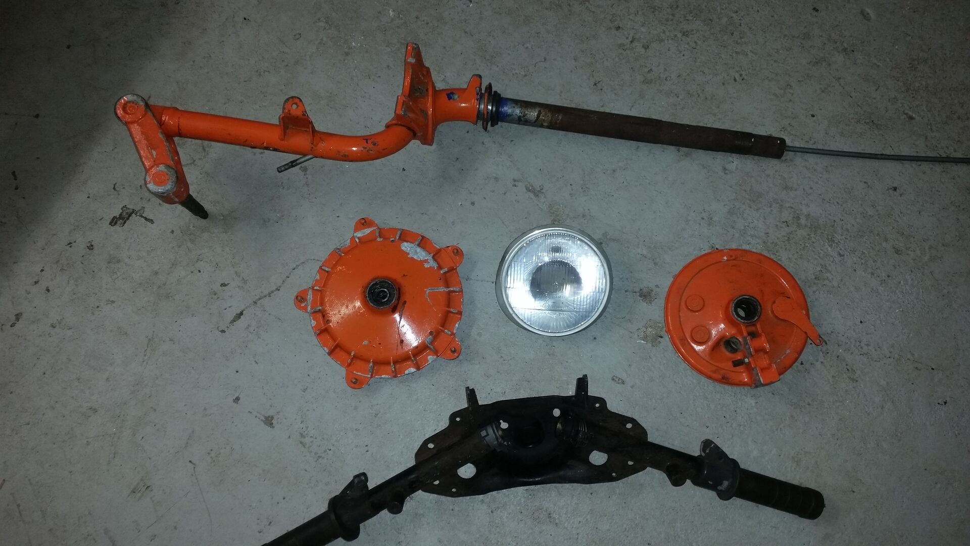

    kann mir jemand sagen wovon die teile sind?

    px alt - 16mm achszapfen (gabel)
    lenkerunterteil scheint vonner cosa zu sein.
    der scheinwerferrrrr.... kann ich nicht genau erkennen, das bild ist zu schlecht. der rand zeigt wozu der gehört.

    px alt ok Danke ! Kann ich das zum Umbau von pk2 lenker auf pk1 lenker benutzen? Oder was sind die teile ca. Wert

    nein, kannst du nicht wirkich. wenn du ne xl2 auf xl1 lenker umbauen willst, dann brauchst du bestenfalls ne xl1 gabel. oder ne pk-s gabel, die passt auch.
    bedenke bitte, dass die xl2 einen schaltdraht besitzt, die xl1 allerdings 2 schaltzüge: da musst du entweder den motor tauschen um auf 2 schaltzuüge hier zu kommen, das conversionkit verbauen, oder das ganze am besten einfach lassen. macht den roller auch nicht schöner, nur anders.
