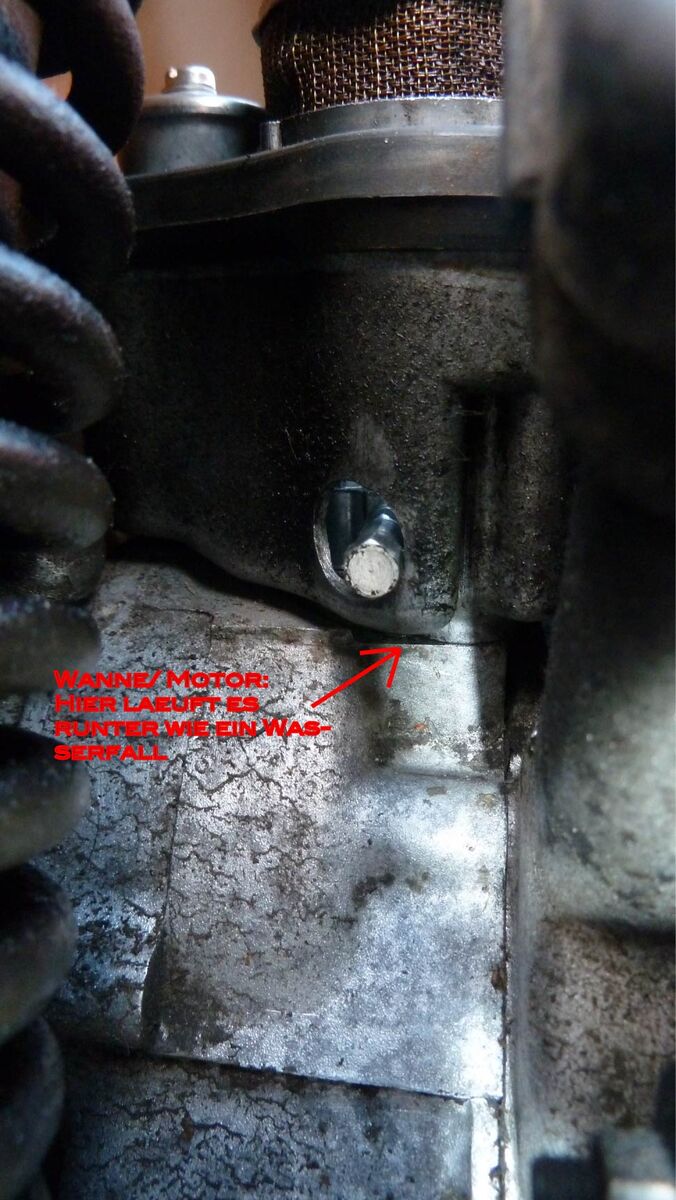

    musste heute Vergaser wechseln weil alle 15km die ZK schwarz wurde trotz magerer Einstellung. Fuhr bereits mit einer Umdrehung drinnen (Gemischschraube), ZK trotzdem schwarz und irgendwann sprang der Bock nicht mehr an. Dann ZK gewechselt, Bock springt an, nach 15km das gleiche spiel. Also Vergaser gewechselt... Koennte ja auch die Zuendung sein, aber nun gut...

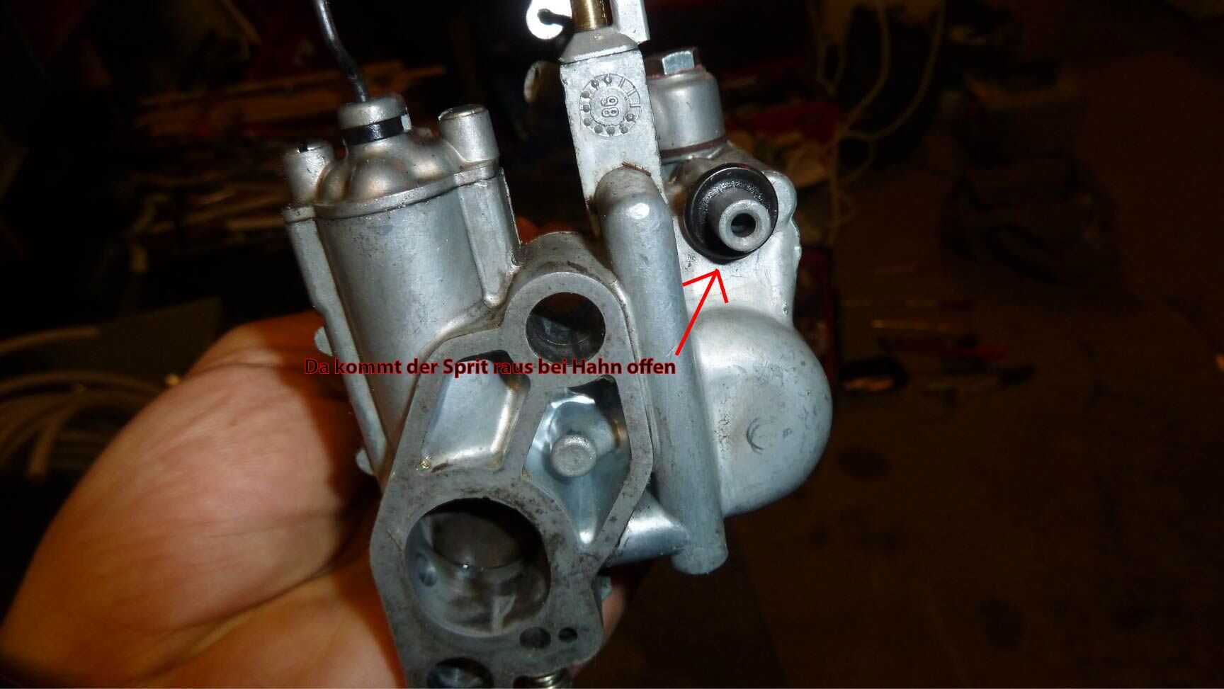

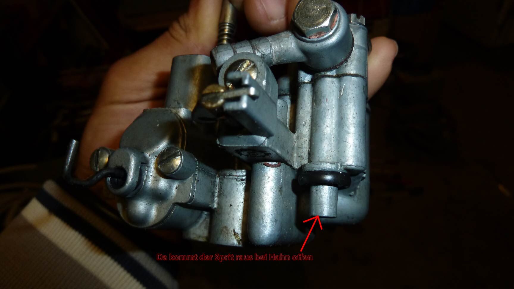

    Den Neuen Vergaser heute eingebaut und nun sifft es ohne Ende Sprit (eher fast schon ein Strahl) unter dem Anschluss Motorblock- Vergaserwanne (siehe Foto 007) wenn Hahn offen. Vergaser wieder von der Wanne abgeschraubt und Spritschlauch haengen lassen, Sprithahn auf und es laeuft an der unteren Oeffnung des Vergasers raus (siehe Foto 008 u 009). Wozu dient diese Oeffnung und warum laeuft es da ploetzlich ohne Ende raus?
    Bemerkung: habe gestern Abend vergessen den Hahn zuzudrehen und als ich nach paar Stunden zufaellig vorbeischaute roch es in der Garage nach Sprit. Kleines Leck unterm Motor, Hahn zu und gut wars. Da war der alte Gaser noch dran. Also leckte es vorher bei offenem Hanh nur troepfchenweise denke ich.
    Kann mir jemand weiterhelfen was es mit dieser Oeffnung auf sich hat?
    Danke

    Das ist der gewollte Überlauf des Vergasers , Check mal den Schwimmer und das Schwimmernadelventil im Vergaser ... Es kommt auch vor das sich im Benzinhahn das überlaufrohr im Hahn lockert dann drückt der vielleicht volle Tank permanent auf den Schwimmer und das Ventil ... Und dann kommt es ungewollt zum Vergaserberlauf

    Ja, sieht fuer mich auch wie ein Ueberlauf aus. Laeuft aber nicht in die Wanne, sondern irgendwo unterhalb der Wanne raus, durch das "Uberlaufrohr".
    Benzinhahn am Vergaser? Ab wann soll es denn Ueberlaufen? Ich werde das Teil auseinander schrauben und die Mechanik genauer anschauen um die Problematik zu verstehen, so aus dem Kopf komme ich noicht gerade drauf. Ist aber ein neuer Gaser, verstehe nicht warum der tropft!?

    Der neue Gaser haengt wieder dran. Das Rohr innen koennte 2mm haben, welchen Aussendurchmesser es unterhalb der Wanne hat (also da wo es rausschaut), weiss ich nicht. In welchem Fall (Schwimmerstellung) laeuft es denn ueber? Bis jetzt dachte ich ist der Hahn offen drueckt es in die Brennkammer via Schieber!?
    Selbst wenn die Kiste mit dem neuen Gaser an ist laeuft die Bruehe, gebe ich Gas logischer Weise etwas weniger, Im Standgas wie ein Fluss...

    Na da hat er mir tatsaechlich nen neuen Gaser verkauft ohne Schwimmernadel und Standgasschraube!
    Was soll man bloss mit solchen Laeden und Leuten machen, meinen es ab und an gut wissen aber nicht was sie da ueber die Theke rueberschieben...

    Ja, Sprit ist OK, sifft nicht nimmer!
