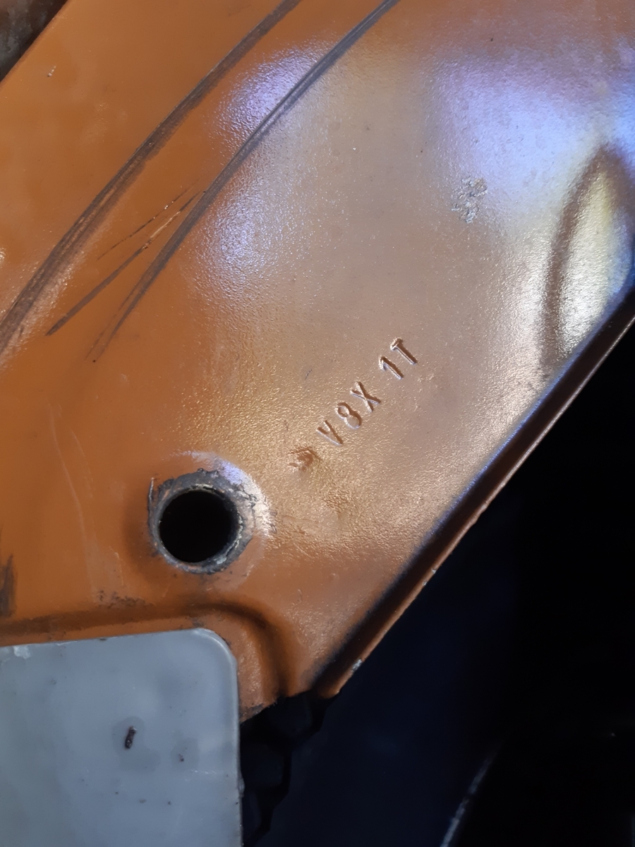

    Zitat von DerDennis
    Achtung, jetzt kommt Halbwissen: ich meine mal gehört zu haben, dass das Präfix (in deinem Fall also V8X1T) tiefer geprägt ist, als die eigentliche FIN
    Kann sein, ich habe mal ein Foto angehaengt von der Stelle bei mir. Ich sehe da irgendwie erstmal nix, aber dann vielleicht doch was wenn ich reinzoome?
    EDIT: ich meine einen Stern erkennen zu koennen unter der 1 und dem T.
    Ihr auch oder nicht?

    • April 13, 2022 at 21:44
    Zitat von MBT / T4
    Bei der PX stehn die Zahlen unter dem Präfix und nicht dahinter, such da mal falls noch nicht geschehen.
    Jup, das werde ich machen und morgen berichten. Danke, Tipp Nummer 1!
    Zitat von DerDennis
    Die können auch einfach nur beim lackieren "untergegangen" sein. Mal mit Abbeizer und/oder Schleifpapier nach den verschollenen Ziffern suchen.
    Ansonsten soll es doch passende Schlagzahlen und den passenden Stern geben...
    Koennte aber da die ersten Ziffern so gut sichtbar sind und der Rest gar nicht, gehe ich nicht davon aus. Aber es kann natuerlich moeglich sein
    Schlagzahlen sind das Stichwort, danke, Tipp Nummer 2
    Werde berichten

    • April 13, 2022 at 13:07
    ich muss eine Einzelabnahme machen an meiner PX 80 weil wir ins EU-Ausland gezogen sind. Fuer die Anmeldung am neuen Standort ist eine Vollabnahme notwendig beim oertlichen TUV.
    War heute morgen dort, die Maengelliste haelt sich in Grenzen, die Rennleitung ist halt wie in DE auch hier penibel.
    Einen Maengel kann ich aber nicht akzeptieren, und zwar den, dass die eingeschlagene Fahrgestellnummer hinten rechts am blechkleid nicht vollstaendig ersichtlich ist bzw nicht vollstaendig ist im Vergleich zu der Fhrgststnummer im Fhrzschein/brief.
    Hinten sind die ersten fuenf Ziffern eingestanzt: V8X1T
    Die darauffolgenden Zahlen (06234) sind nicht eingestanzt.
    Angeblich muessen alle Ziffern hinten eingestanzt sein X/ . Voelliger Schwachsinn mMn, aber diskutieren bringt mit der Rennleitung wenig, vor allem als Neuling.
    Frage an die Schwarmintelligenz hier:
    1. Ist meine Annahme richtig, dass nur die ersten fuenf Zeichen hinten am blech eingestanzt werden muessen?
    2. Falls ja, wie bekomme ich das genehmigt via Piaggio?
    Meinem Vorschlag einfach die fehlenden Ziffern/Nummern einstanzen zu lassen, war er nicht abgeneigt. :/
    Gruesse
    Tommi
