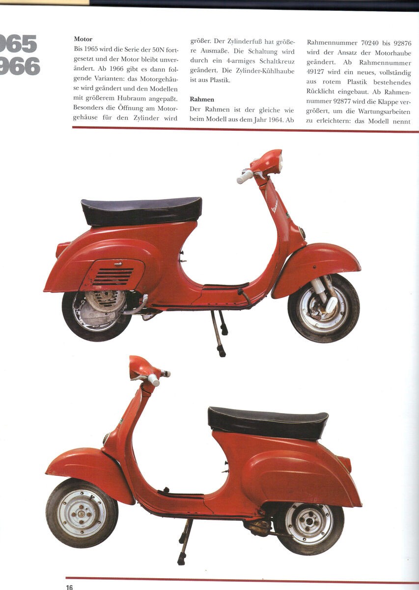

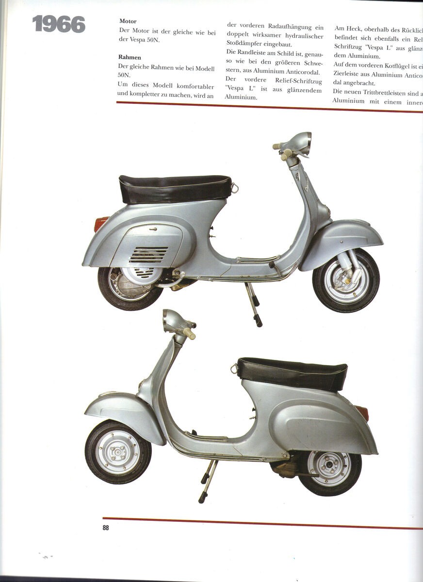

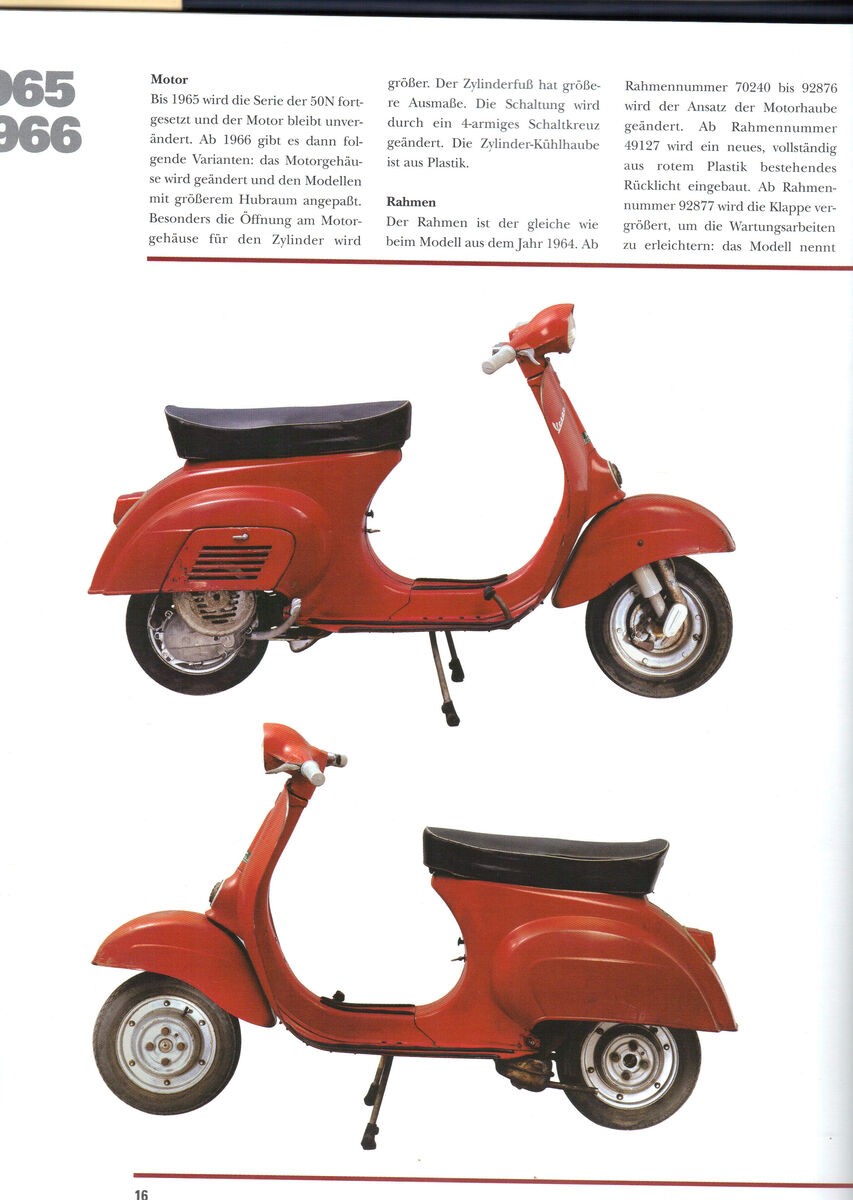

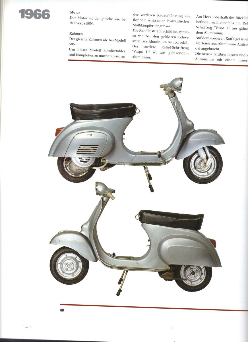

    Grundsätzlich unterscheidet man da im Groben unter Erst- und Zweitserien Modellen. Die Erstserienmodelle hatten u.a. die kleine
    Seitenklappe, kleineren Tank, kleineren Radstand und die Fußleisten waren ausschließlich Gummileisten. Gab es als Ein- bzw. Doppelsitzer.
    Ab Baujahr 1967 wurde eben dann die V50N (allungata = verlängerter) und davor auch schon der größere Seitendeckel eingeführtDer Schriftzug bzw. ganz markant das Piaggio Logo vom Viereck zum Sechseck abgeändert (1.10.1967) .
    Ab 1966 gab es dann die V50L. Da wäre dann zu erwähnen eben die Neugestaltung der Trittleisten aus AlU mit Gummi und Endstücken. Schriftzüge in ALU und erstmalig die Kotflügelfinne (in schmal).
    Diese Modelle waren urspr. Drei- später dann auch als Viergang Ausführungen erhältlich und mit Zündungen ausgestattet, wo eine innen liegende Zündspule verbaut war.
    links V50N rechts V50L
    (auch ein wichtiges Detail, die italienischen Ausführungen waren damals in der Regel ohne Tacho bzw. mit
    9" Bereifung!)
    Da hast du die zwei italienischen Varianten aus dem Vespa - Technica Buch (65-76)
