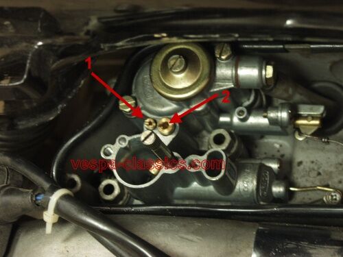

    (Foto Beinschild Roller)
    ...sollte so aussehen! Chokezug (Draht) ist am Ende als Schlinge geführt und wird am Chokehebel eingehängt
    • May 10, 2016 at 08:08
    Dazu sei gesagt das es sich bei dem Bild um ein PX alt Vergaser handelt (Choke Bildmitte rechts)
    :D

    • May 10, 2016 at 10:30
    Vielen Dank für die Rückantwort. Genauso sieht der Vergaser meiner Vespa aus. Leider ist wohl die Schlinge abgebrochen, sodass ich irgendwie improvisieren muss.
    Danke und schöne Grüße.
