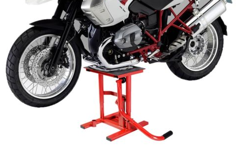

    Ich habe mich jetzt mal etwas im Netz umgeschaut und nach einer mehr oder weniger passende Möglichkeit gesucht.
    Was mich bei einigen Möglichkeiten abschreckt sind die kleinen Ablageflächen oder auch die Möglichkeit das "Heber" weit runter zu schrauben,
    so das man die Vespa nicht 20cm Hoch wuchten muss!
    Ich habe hier mal ein paar Sachen rausgesucht. Aber habt ihr bessere Erfahrungen?
    Ich möchte keine Mehrere 100€ für eine Hebebühne ausgeben.
    Nummer 1 und 3 sind meine Favoriten!

  • Habe bislang immer vom Kauf solcher Teile abgesehen. Warum? Finde die Dinger einfach zu kippelig und der Auspuff muss dann auch ab, damit man das überhaupt einigermaßen arretieren kann. Da krieche ich lieber weiter auf´m Boden rum. :)
  • Ja es sollte halt schon relativ sicher stehen.
    Ich habe noch was gefunden,
    das wurde in einem anderen Roller/Vespa-Forum für sehr gut empfunden.
    Da sollte es kein Problem mit dem Auspuff geben, man müsste allerdings noch eine art "Schraubzwinge" bauen/nutzen um den Roller fest an der Ablage zu befestigen!
