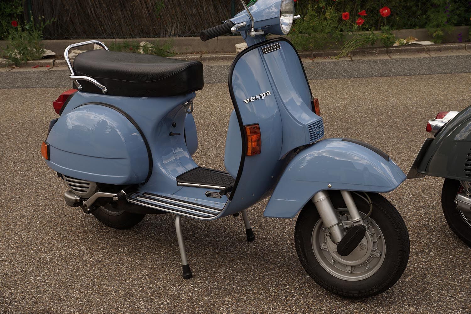

    habe heute eine super PX80 von 1982 erstanden und möchte diese mal wieder umbauen.
    Vorschweben würde mir ein komplett neuer Motor in der Größenordnung von 210ccm. Aufgebaut aus einem Malossi-Rumpfmotor von SIP oder SC.
    Der Umbau auf Scheibenbremse ist hierbei für mich natürlich Pflicht. Bin ich ja gewohnt von meiner VBB.
    Aber jetzt die Frage, nachdem ich gehört habe, dass die Rahmen eigentlich alle gleich sein sollen, ob der Einbau überhaupt möglich ist.
    Der PX80 Motor würde dabei rausfliegen, obwohl er neu überholt worden war...
    Über Antworten und Tips würde ich mich freuen.
    Möchte halt einen komplett neuen Motor, der richtig Leistung hat!
