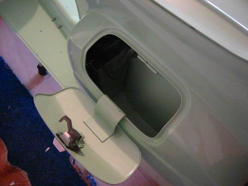

    Hallo zusammen
    Hatte jemand von euch auch schon das Problem, dass bei schnellerer Geschwindigkeit das Seitenfach vibriert. Was schlägt ihr vor?
    Schloss wackelt auch ein wenig. Kann das schloss angezogen werden oder ist es einfach hinüber?
    Fotos sind willkommen :)
    Danke und Gruss

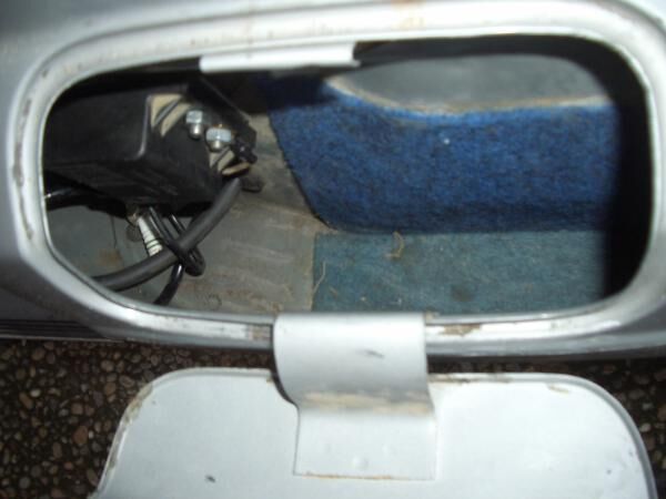

    Hier :
    • July 22, 2016 at 09:35
    Wie Cardoc schon gelinkt hat, fehlt bei dir das Gummi. Dann sitzt auch alles etwas strammer und Schloss sollte dann auch nicht mehr wackeln.

    • July 24, 2016 at 22:32
    das gummi fällt eh immer ab. lass es klappern.
    oder du biegst an dem blechle wo das schloss greift etwas "auf". dann sitzt das strammer. am scharnier der klappe selbst kannst du auch etwas nachbiegen, dass es straffer sitzt.

    Quatsch , muss ja auch angeklebt werden ...dauert 3min !
    Der Trick dabei ist nicht am Deckel sondern an die Sicke vom Rahmen kleben !

    • July 25, 2016 at 11:19
    wenn du das sagst wird es stimmen...
    Mal ganz davon abgesehen sieht es scheisse aus wenn die Dichtung auf dem Deckel aufgesteckt wird

    • July 26, 2016 at 08:00
    ich sage: die dichtung löst das problem nur stundenweise. weglassen. deckel und verriegelung nachbiegen, fertig.
