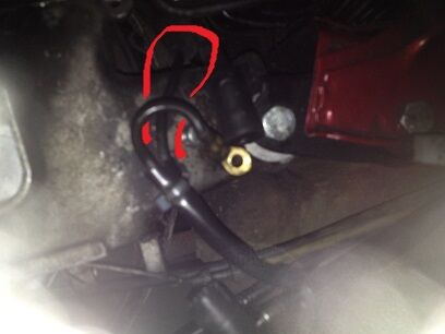

    nachdem ich beim Motorausbau jetzt nur noch an einem Kabel an der rechten Seite (in Fahrtrichtung) "festhänge"...
    Was für ein Kabel ist das? Wo geht es hin? Tankanzeige? Anlasser? Was passiert damit beim Motor-ausbau. Kann ich das erst nach danach
    irgendwo abstecken oder hab ich's da schon abgerissen? Der Stecker daneben ist schon ab - nur das Kabel mit der (bereits gelösten)
    Masseschraube hängt noch dran - kommt aus dem dicken Kabelstrang und verschwindet irgendwohin... (rote Umrandung)
    Btw, welche der beiden 17'er Schrauben mach ich auf, um den Motor abzuschrauben - die vorne oder die hinten (in Fahrtrichtung) oder beide?
    Danke und Gruß, Peter

    das ist das Plus Kabel vom Anlasser,
    Wenn du den Motor absenkst , gelöste Stoßdämpfer Schraube, kannst du es am Anlasser lösen, dann erst die Traversen Schraube lösen und Motor raus.

    Das geht zum Anlasser und wird am Getriebedeckel an Klammern Fixiert. Bekommt man am besten mit demontierten Rad herunter.
    Zum Ausbau des Motors habe ich die Dämpferschraube unten entfernt und den Bolzen entfernt, der Motor mit Schwinge verschraubt
