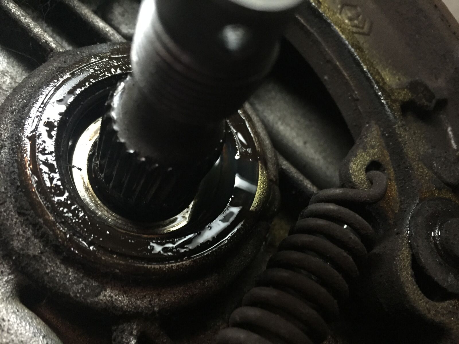

Öl läuft aus der Antriebswelle
  • Was Du machen musst, hat fgib schon gesagt: [lexicon='Bremstrommel',''][/lexicon] wieder draufmachen und festschrauben. Dann wird die Antriebswelle im Getriebe wieder gegen den Simmerring gezogen und dichtet damit das Getriebe gegen Auslaufen ab.
    Der Simmerring an der Antriebswelle geht relativ selten kaputt (hatte ich z.B. noch nie). Du kannst also mit großer Wahrscheinlichkeit davon ausgehen, dass alles wieder gut ist, sobald die [lexicon='Bremstrommel',''][/lexicon] wieder verbaut ist.
