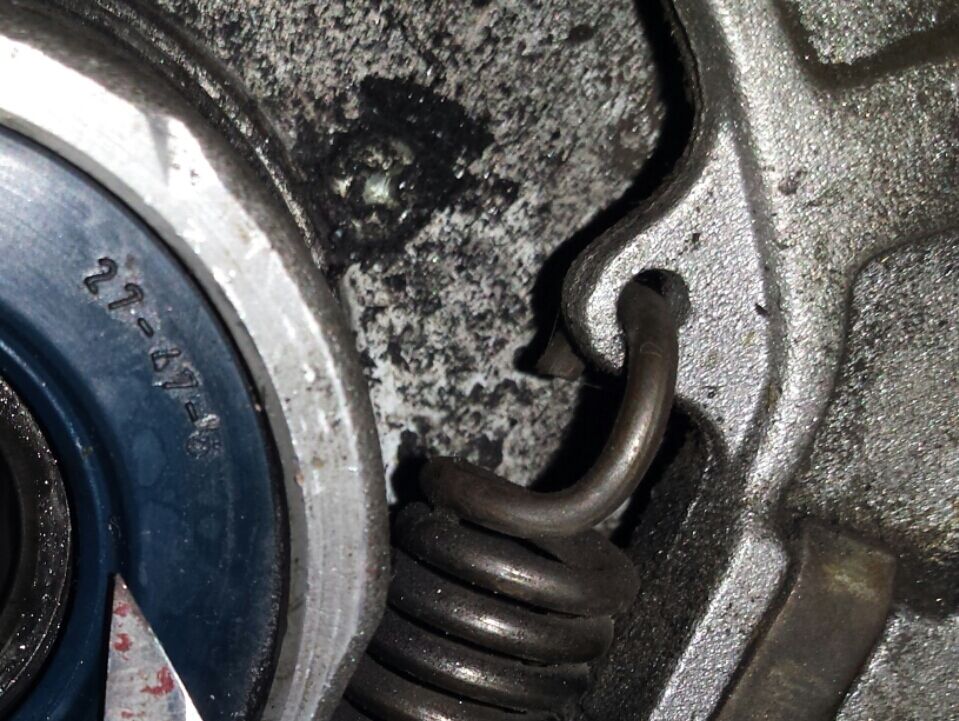

    beim lösen der Schrauben des Staubschutzblechs war eine Schraube so festgegammelt dass ich Sie abgedreht hab.
    Hatte einer von Euch das Prob schon mal ?Ausbohren konnte ich den Rest halbwegs - aber was nun: wieder Blechschraube einsetzen oder metrisches Gewinde reinschneiden ? Geht das in dem Gußmaterial vernünftig ?Wie habt Ihr das Problem gelöst ?
    Damit Ihr seht welche Schraube ich mein: die hier:

    Ich würde versuchen, erstmal alles auszubauen.
    Dann heiss machen, und mit ner Gripzange packen und rausdrehen. Vorausgesetzt es steht ein rest über.
    Simmering muss dann allerdings eventuell neu.

    Ne - es ist ja alles ab. Jetzt geht´s drum das Blech wieder ordentlich mit 3 (!) Schrauben zu befestigen damit da nix angeht und vor allem genug Druck auf die dahinter liegenden O-Ringe bring....
