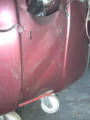

    So sieht ne welle aus.
    Mehr bilder gibts bei mama Google.
    Die kommt von nen sturz oder ackerrallys,sprünge....
    Die läuft dann nicht mehr schön grade weil die flucht zu den rädern nicht passt. Wenns nur leicht ist merkt man es fast garnicht. Fahre meine pk seit 2008 mit ner welle.
    Ist nur ne leichte,zum glück.
    Richten kann man sowas. Ist aber aufwendig und mußte weit für zerlegen den hobel.
    Wenn du hinter ner vespa stehts und der lenker grade steht, von hinten schauen ob der lenker mittig zum heck steht. Tut er das nicht isse krumm.kann man scheiße erklären. Dann ist auch ne welle hinterm koti.
