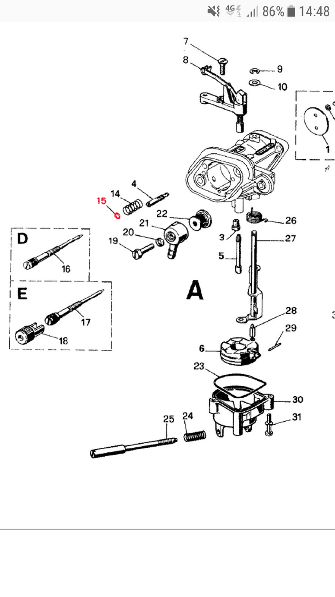

    Hallo und Danke für "Anteilnahme",
    mario:
    > "Der kleine O-Ring an der Gemischschraube ist sehr wichtig"
    ... ähh, ganz blöde Frage - welcher O-Ring?
    Den Dichtsatz hatte ich besorgt und mich gewundert, wo der O-Ring denn hin soll. Ich dachte, es ist so ein Universal-
    Dichtsatz für unterschiedliche Typen, wo schon mal was übrig bleibt.
    Das wär ja der Knaller!!! Falschluft würde tatsächlich ALLES erklären - warum trotz Tausch (Zündung UND Vergaser)
    der Effekt immer gleich blieb!
    Ich muss heute direkt nochmal nachschauen, aber ich meine keinen O-Ring gesehen zu haben, als ich die
    Gemischschrauben (bei beiden Vergasern!) draussen hatte...?!?
    @jack o'neill
    > "der durchsichtige Benzinschlauch ist ungünstig verlegt" ist ein sehr schöne Formulierung - das sieht so aus als hätte
    den jemand beim Zusammenbauen vergessen und ganz am Ende noch nachträglich irgendwie reingepfriemelt.
    Ich hatte eigentlich einen meiner lieben Vorbesitzer im Verdacht, weil mich der Schlauch eher an Aquarium-Zubehör
    erinnert... (Die hatten beim Vergaserzusammenbau auch einfach mal ganz auf die Nebendüse verzichtet...)
    ...voll der Hoffnung,
    Peter

    Teil Nr. 15
    Als Set mit 3 Dichtungen zu bekommen.
    Dichtung
    20

    • #46
    ...wär auch zu schön gewesen...
    Der alte O-Ring war zwar steinhart und etwas "geschrumpft", aber der Tausch hat leider auch keine Veränderung gebracht.
    Peter
