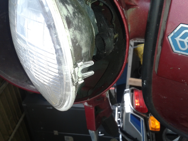

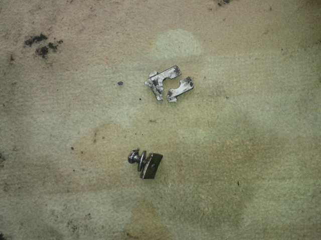

    ich bin neu hier. Ich habe mir vor ca. 1 Woche meine erste Vespa zugelegt, eine P 200 E von 1992. TÜV war abgelaufen aber sie lief ganz ok und ich bin dann gestern einfach mal zur HU gefahren. Es gab einige kleine Mängel, wie z.B. die Scheinwerfereinstellung.

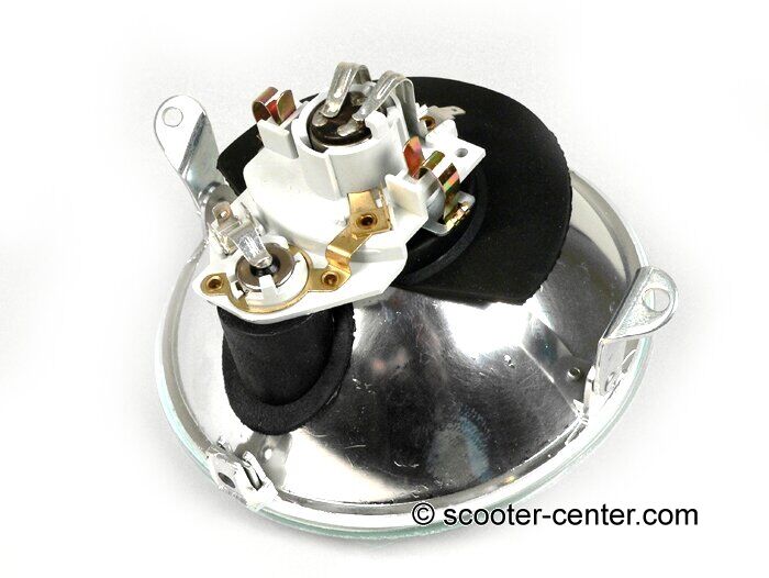

    Diese Einstellvorrichtung ist bei mir marode (siehe Fotos im Anhang). Ich habe keine Ahnung, wie diese Teile aussehen, wenn sie in Ordnung sind. Vielleicht hat hier auch mein Vorbesitzer geschludert und das müsste eigentlich ganz anders aussehen(?). Könnte mir bitte jemand Fotos schicken, wie das normalerweise aussehen müsste? Welche Teile muss ich mir neu besorgen und wo bekomme ich sie her ?

    Inzwischen kann ich mir meine Frage selbst beantworten. Die Halterung ist zerbrochen und da hilft wohl nur ein komplett neuer Scheinwerfer.

    Als wir damals in Frankreich waren auf einer Eurovespa, da habe ich Draht über einem Feuerzeug gehalten und andschließend in den Scheinwerfer auf jeder Seite 2 Löcher rein geschmolzen. Dann Habe ich Schrauben in den Lenker geschraubt (hab immer so ein Säckchen Schrauben dabei) und dann habe ich Kabelbinder duch die Löcher gezogen und um die Schrauben fest gemacht. Hat gehalten und ich meine, ich kam auch durch den TÜV damit.
    Ansonsten gab es doch irgendwo mal so einen Metallring zu kaufen, der konnte man einkleben auf den Scheinwerfer und dann war der sozusagen gerettet, man konnte mit dem weiterfahren.
    Wespenblech - Das Vespa Archiv 8o

    Ich habe den Scheinwerfer inzwischen gerettet. Habe eine etwas längere M4er Schraube an dem Reststück am Scheinwerfer befestigt und unten durch das Langloch im Gehäuse geführt. Jetzt ist von unten zum Fixieren eine Mutter drauf und das ganze funktioniert genauso wie es ursprünglich gedacht war.
