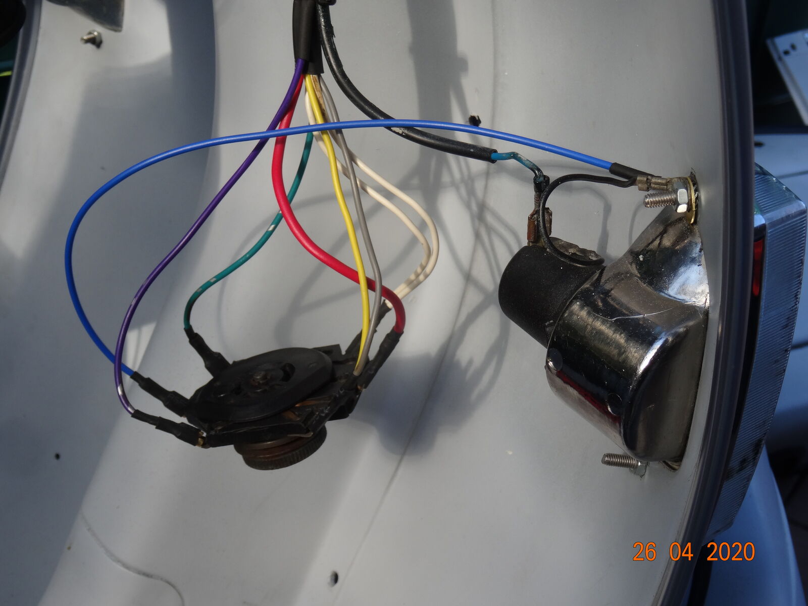

    Ja genau. Für das V50 Rücklicht selbst musst Du eine zusätzliche Bohrung auf der Linie machen, wo sich die beiden Rahmenbleche überlappen. Ich meine mich zu entsinnen, dass es eine M5er oder M6er Bohrung war.
    Das große Loch links im Rahmenheck für die Verlegung der Kabel passt sehr gut zum V50 Rücklicht. Das Gummiunterteil des V50 Rücklichts flutscht auch in genau dieses Loch. Die 2 kleineren Bohrungen für das originale PX Rücklicht werden nicht benötigt. Es folgen einige Fotos:

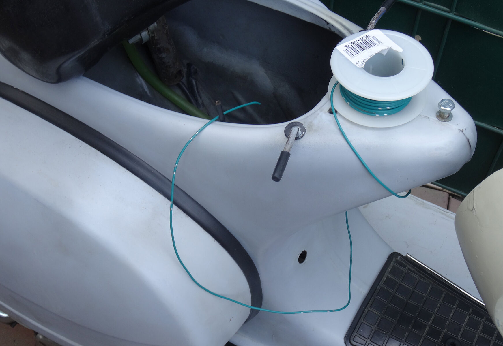

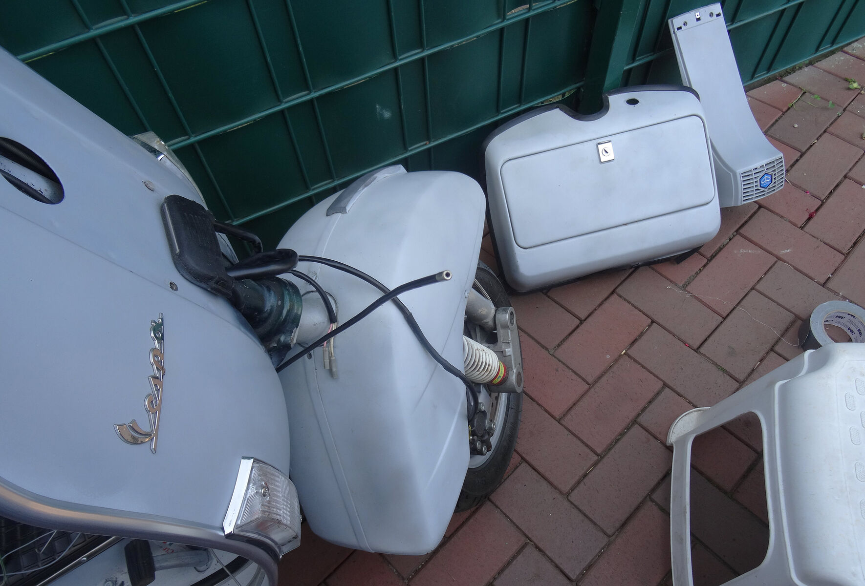

    Volker hat das gut erklärt. Ich löse immer erst die Schrauben am Tank (M8). Dann löse ich den Benzinschlauch vom Vergaser und drehe da eine der M8 Tankschrauben rein. M6 Schraube in den vom Vergaser gelösten Ölschlauch, M6 sollte passen (habe keine Ölpumpe). Gummi am Benzinhahnhebel raus friemeln. ich nehme dazu immer einen dünnen Schlitzschraubendreher. Dann drehe ich den Benzinhahnhebel so, dass der Hebel nach oben zeigt. Um so einfacher kann ich dann den Hebel durch das Loch im Rahmen heraus ziehen. Wichtig beim Tankausbau ist, dass Du Dir merkst, wie der Benzinschlauch verlegt war. Der Motor reagiert da sonst zickig.
    Das alte Killkabel einfach im Baum lassen und ein neues Killkabel in Richtung Zündschloss verlegen. Ich habe dazu die Kaskade abgeschraubt und den Tank ausgebaut. Da ich mein Zündschloss auf dem Handschuhfach habe, musste ich nicht zusätzlich die Lenkerabdeckung abnehmen.
    Ich habe dann im Bereich Kaskade/Kabelkästchen einen alten Zug durch den Mitteltunnel geschoben, so dass dieser unter der Sitzbank im Rahmen aus dem Mitteltunnel heraus kam.
    Dann habe ich am Zug mit Panzerband ein neues grünes Kabel befestigt und nach vorne durchgeschoben. Steckverbinder drauf, isolieren und dann am Zündschloss und an der CDI anschließen.
    Teilweise musste ich noch andere Kabel erneuern aber das ist eine andere Baustelle. Schlussendlich war das Killkabel befestigt und nun funktioniert wieder "Zündung aus".
