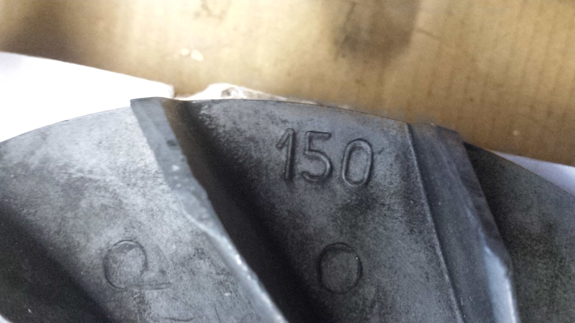

    Moin

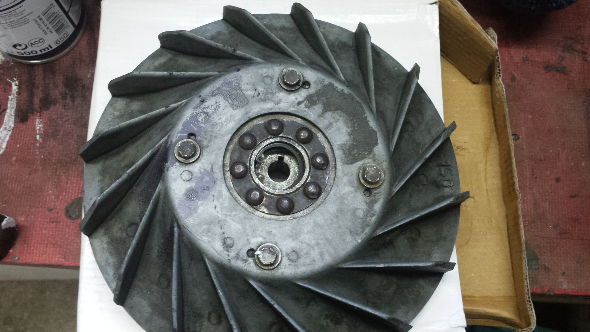

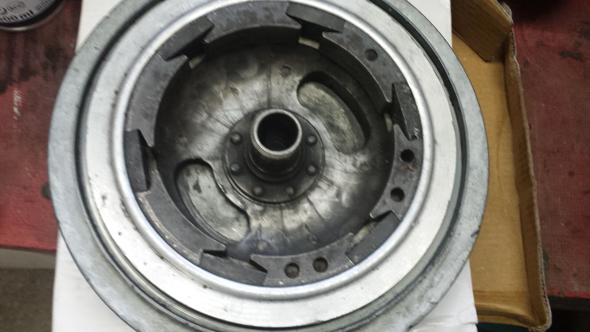

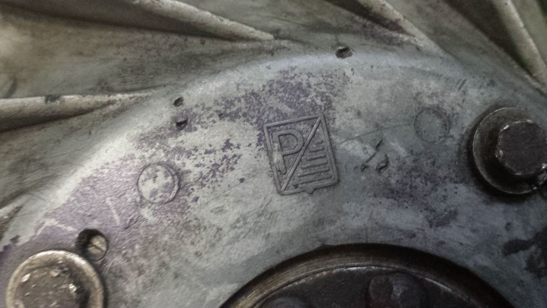

    Ich habe heute beim aufräumen dieses Polrad gefunden.
    Altes Logo und 150 eingeprägt.
    Das von meiner sprint sieht anders aus.
    Weiß jemand wofür das ist?
    Gruß Marco

    • October 16, 2016 at 09:52
    Muss heut mal schaun aber das meiner VBA sieht glaub auch so aus!

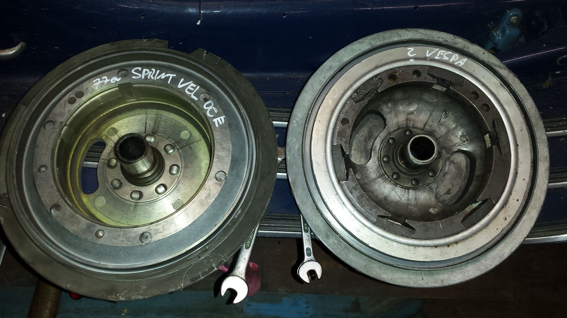

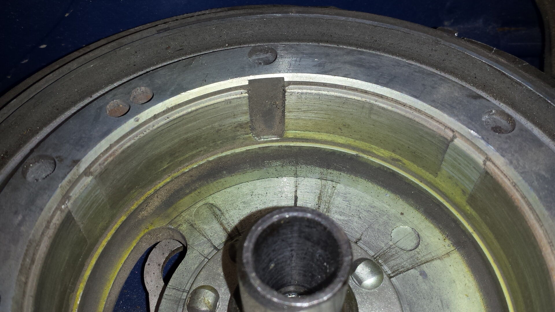

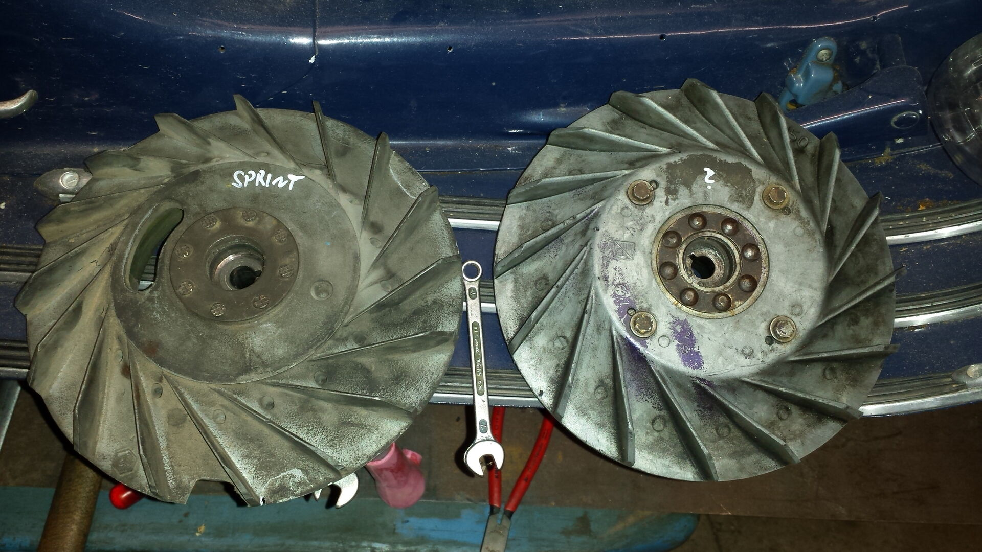

    Ich habe heute mal das polrad der sprint abgeschraubt. Die ausbrüche waren schon drin!
    Aber ein element im polrad fehlt...
    Shit...
    Das andere polrad würde von der Aufnahme her passen. Aber das fenster fehlt.
    @Tanatos
    Haste schonmal nachgeschaut ob das an deiner auch so aussieht?!
    Gruß Marco

    • October 20, 2016 at 21:22
    @Creutzfeld, jup - hatte das Polrad unten aber vergessen ein Foto zu machen.
    Meins sieht von "innen" so aus wie das rechte auf dem letzten Bild. Allerdings hab ich nur eine Öffnung für den Unterbrecherabstand!

    • October 20, 2016 at 21:33
    Danke Tanatos
    Kann ich das rechte wohl auf der sprint fahren?
    Funzt das wohl?

    • October 20, 2016 at 21:45
    Würde ich jetzt einfach mal mit ja beantworten - ist ja auch schnell probiert ;)
