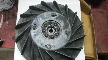

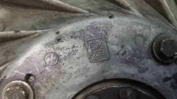

    Moin
    Ich habe heute beim aufräumen dieses Polrad gefunden.
    Altes Logo und 150 eingeprägt.
    Das von meiner sprint sieht anders aus.
    Weiß jemand wofür das ist?
    Gruß Marco

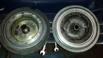

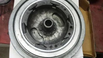

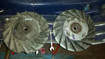

    Ich habe heute mal das polrad der sprint abgeschraubt. Die ausbrüche waren schon drin!
    Aber ein element im polrad fehlt...
    Shit...
    Das andere polrad würde von der Aufnahme her passen. Aber das fenster fehlt.
    @Tanatos
    Haste schonmal nachgeschaut ob das an deiner auch so aussieht?!
    Gruß Marco

    @Creutzfeld, jup - hatte das Polrad unten aber vergessen ein Foto zu machen.
    Meins sieht von "innen" so aus wie das rechte auf dem letzten Bild. Allerdings hab ich nur eine Öffnung für den Unterbrecherabstand!

    Danke Tanatos
    Kann ich das rechte wohl auf der sprint fahren?
    Funzt das wohl?

    Würde ich jetzt einfach mal mit ja beantworten - ist ja auch schnell probiert ;)
