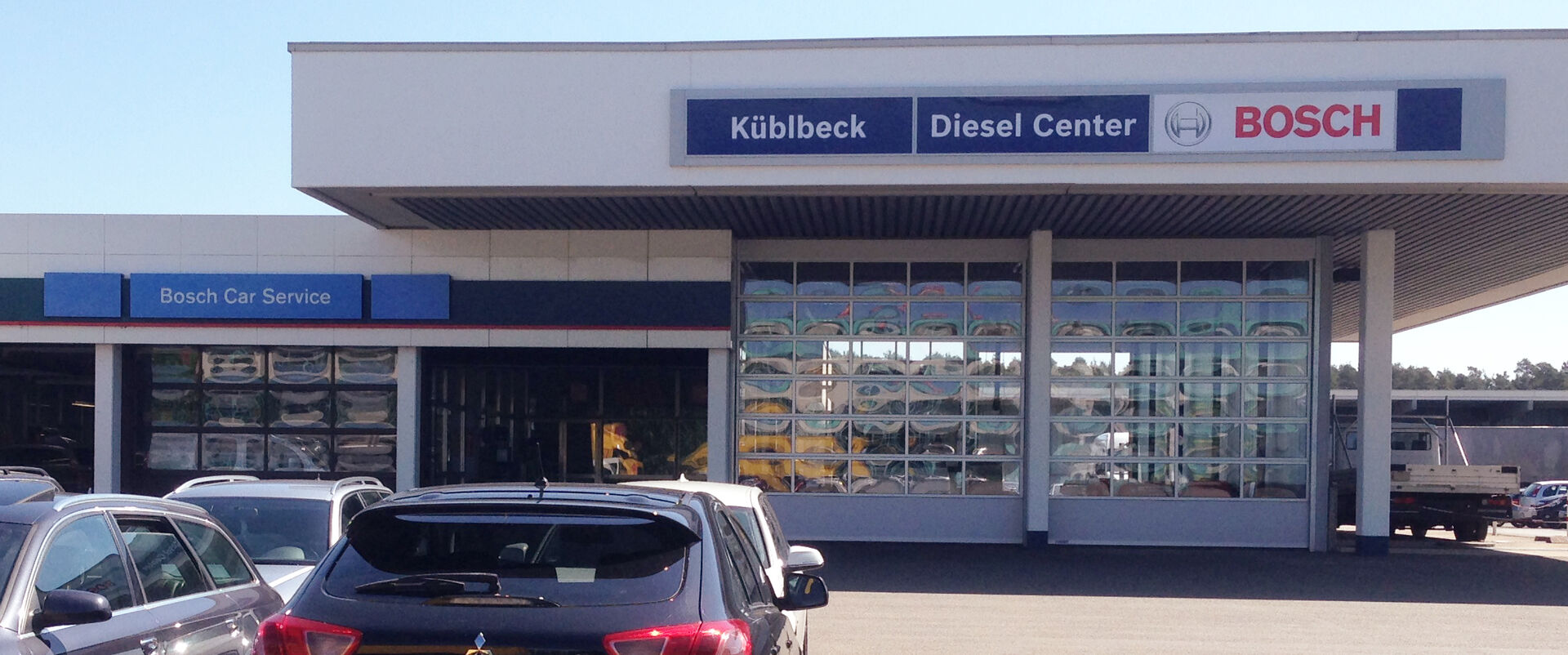

  • So das Polrad ist aufmagnetisiert. Jetzt geht mir wieder ein Licht auf. Geblendet wird man vom Scheinwerfer nicht, aber für große Lichtausbeute ist mein Model ja nicht berühmt. Das Bremslicht zieht das gesamte Licht für meinen Geschmack etwas zu stark nach unten. Hier muss ich nochmal ran. Vielleicht hat,s hier noch ein Masseproblem. Würde mich freuen wenn Ihr mir eure Lichtsituation schildern würdet. Das Aufmagnetisieren war mit 9,04 EUR ein Schnäppchen.
