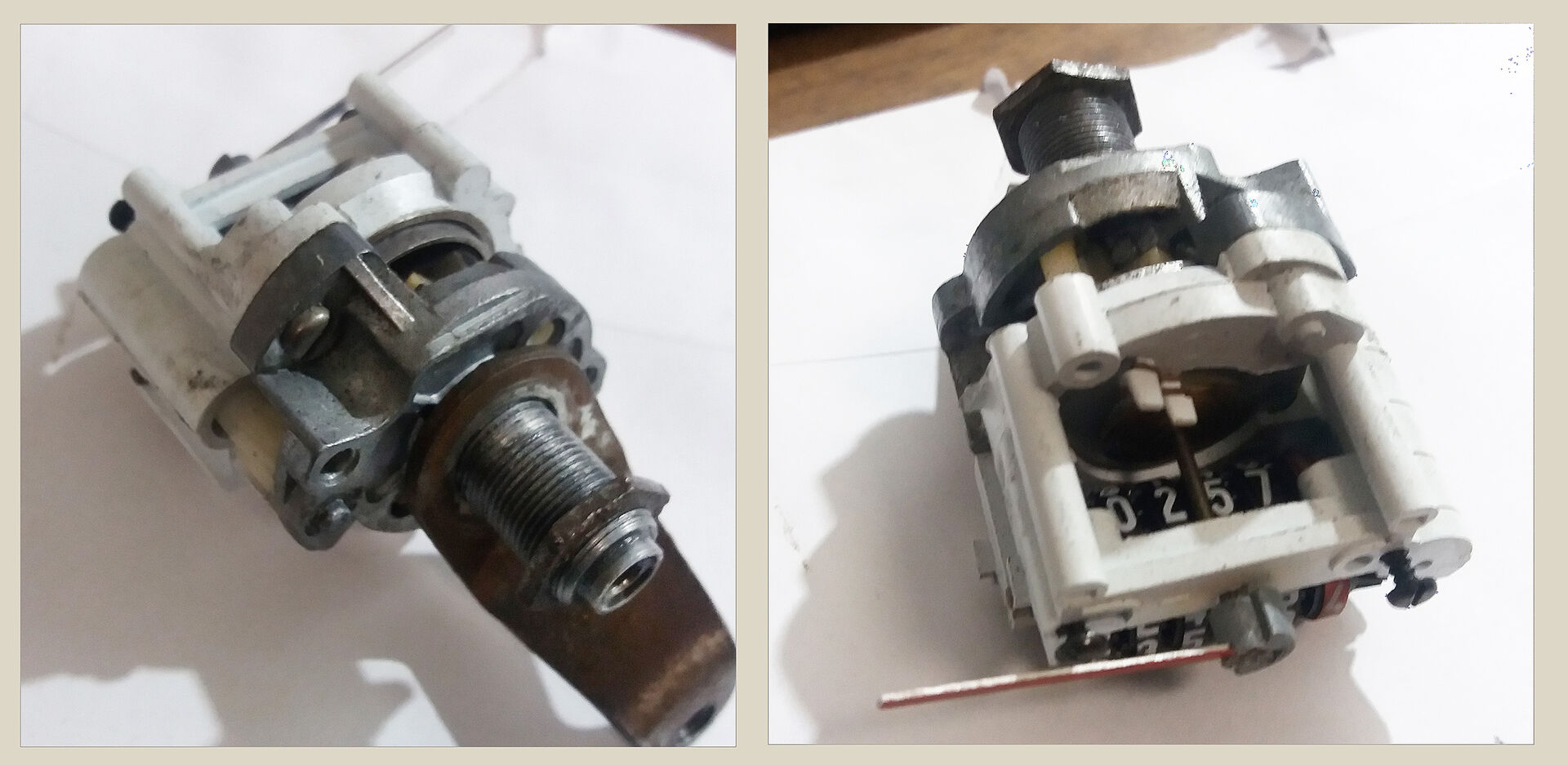

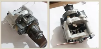

    Hallo Leute,
    Mein Tacho (17 Jahre unbenutzt) ist völlig fest, ich habe in stundenlanger Frickelarbeit die Bördelung des Rahmens aufgemacht und den Tacho geöffnet. Öl habe ich schon etwas reingeträufelt aber er löst sich kein Stück, wie festgeschweist das Ding.
    Habt ihr vielleicht einen Tipp?
    Danke & Gruß
    Stefan

    Ich würde, wenn es überhaupt was bringen soll, eher Rostlöser auf die entsprechenden Stellen geben da die beweglichen Teile bzw. Lage sicher festgerostet sind.

    Also,
    den oberen Träger lösen, 2 Achsen für Kilometerwalze entfernen, den unteren Träger mit einem 6mm Durchschlag vom Magneten mit Achse befreien.
    Dabei den Halter aus Kunststoff mit einem kleinen Schraubendreher vorsichtig aus der Arritierung hebeln.
    Feddich
