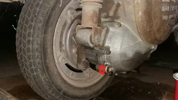

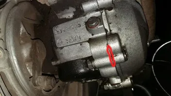

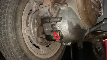

    Moin,
    leider verliert meine Vespa PK 50S BJ. 84 ihr Getriebeöl. Als Ursache konnte ich ungefähr die rot markierte Stelle auf den Fotos lokalisieren.
    Nun meine Fragen:
    Welche Dichtung könnte das wohl sein?
    Ist der Austausch selbiger aufwendig? Überlege, ansonsten gleich eine komplette Motorrevision machen zu lassen, wenn der Motor schon mal abgebaut und geöffnet ist...
    Danke für Eure Zeit!

    um diese Dichtung zu wechseln muss der Motor geöffnet / gespalten werden.
    In diesem Zug würde ich gleich die Revision machen.
    Was du vorab versuchen kannst, falls du unbedingt fahren willst:
    Die Gehäuseschrauben etwas fester anziehen. Vielleicht reicht das zum Abdichten aus.
    Gruss
    • February 7, 2017 at 16:47
    Wenn es da rausläuft, dürfte es tatsächlich die Gehäusedichtung sein = Motorspalten. Ggfls., wie mein Vorredner schon sagte: Gehäusemuttern mal vorsichtig etwas fester ziehen.
    Wenn ich mir aber die Marken, die wohl mal einer zum Aufhebeln der Gehäusehälften an der Stelle so kunstvoll produziert hat, anschaue, hoffe ich mal, dass die Dichtflächen nichts abbekommen haben. Dann dürfte eine Dichtung alleine nicht genügen und es müsste dann noch zusätzlich Dichtpaste dazu.

    Danke, Vespa steht schon seit Längerem in der Garage. Reifen müssen neu. Danke für die Antworten... Noch eine Frage: Habt Ihr die Anzugsdrehmomente für die Schrauben parat?
  • VesperadoHB
    30
    PK XL 2 Automatik
    • February 9, 2017 at 10:06
    Habs schon gefunden:
    Werd das erstmal versuchen, sonst Motorrevision! Danke Euch!
