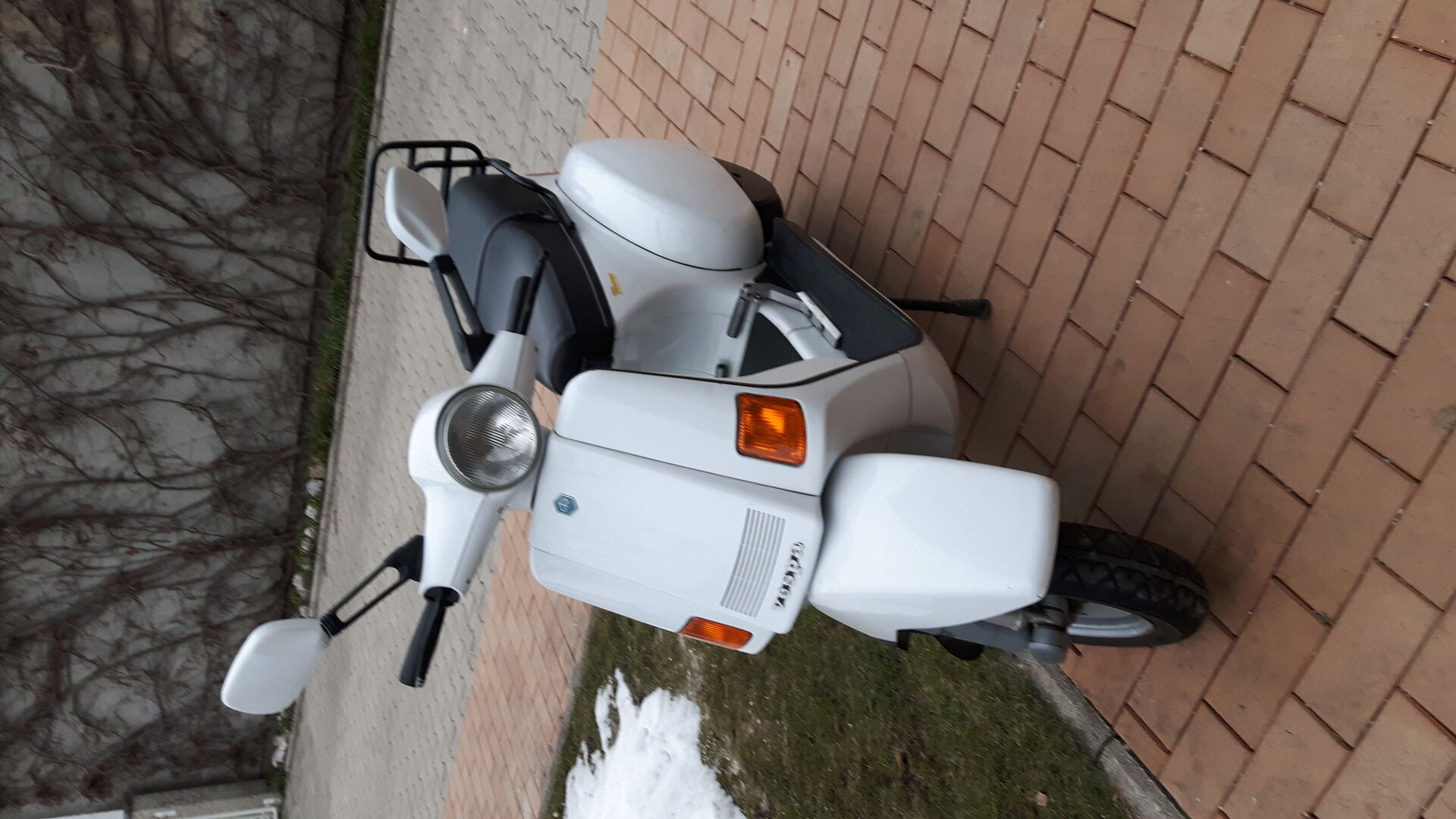

    melde mich hier als neuer Cosa Besitzer. Habe mir eine wie ich finde kleine weiße Perle für nur 150 € zugelegt.
    EZ 1990, 200ccm mit 10 PS, nur Kickstarter, aus zweiter Hand mit 18tkm, Garagenfahrzeug. Der Zweitbesitzer war der Sohn vom ersten Besitzer, der die Cosa nach dessen Ableben nur aus Nostalgie behalten und gepflegt aber kaum gefahren hat. So sind seit dem letzten TÜV 10/2014 nur 5km hinzugekommen. Motor läuft, Gänge schalten und bis auf die Blinker geht auch die Elektrik.
    Das wird auch der Grund sein warum die Bremsanlage nicht mehr das tut was sie soll.
    Habe hier und in weiteren Foren schon ein wenig gelesen, habe aber dazu trotzdem noch Fragen.
    Würde mir jetzt ein komplettes Revisionskit bestellen bestehend aus Bremsbelägen, Radbremszylinder und Hauptbremszylinder.
    Dazu noch die Spiegler Stahlflex Bremsschläuche.
    Aber was brauch ich denn noch an Teilen außer den aufgezählten? Auf der Seite von Spiegler werden mir alle möglichen Kleinteile noch mit angzeigt die man kaufen könnte ... oder sollte?!
    Danke schon mal.
