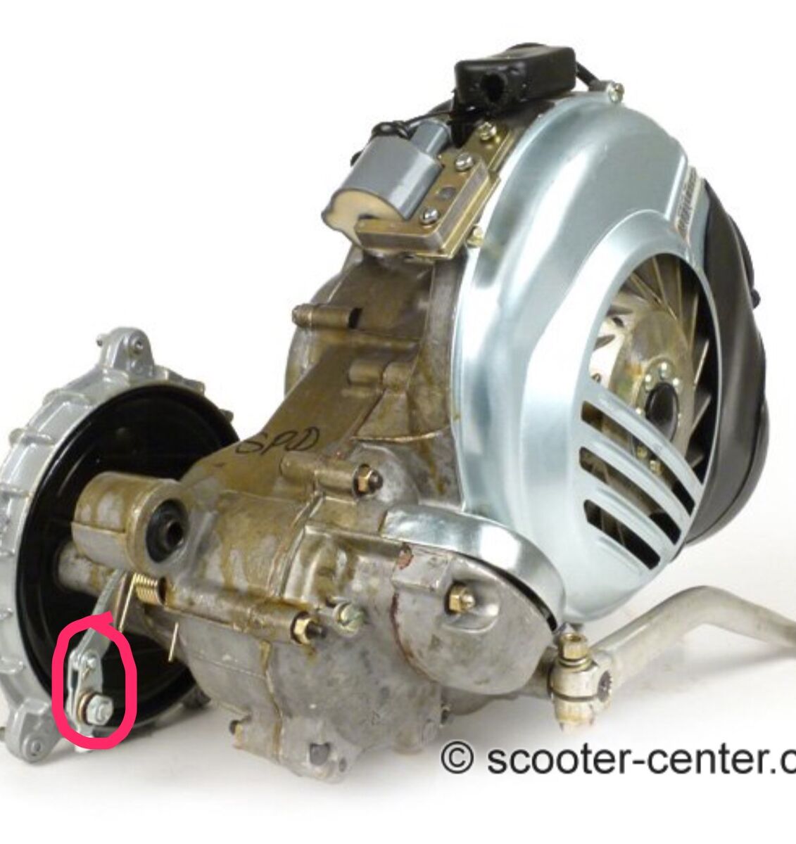

    Hallo, ich bin neu hier und hoffe dass mir jemand helfen kann. bei einem selbstgebauten Dreirad (Erbstück) ist ein bowdenzug abgerissen. Allerdings entzieht sich die Funktion dieses Bauteils meiner Kenntnis. Der Motor ist aus einen vnb6t. Ich hoffe hier kann man mir die Frage beantworten.
    Vielen Dank im voraus

    • February 17, 2017 at 16:59
    Sieht nach Bremszug für die Hinterradbremse aus.
    • February 17, 2017 at 18:00
    das ist der Halter wo das hintere Bremsseil eingeklemmt wird und nach bef. in eine schlaufe gelegt wird um nicht am Rad zu schleifen.

    • February 17, 2017 at 19:28
    ist die Bremsnocke, in der Schraube ist ein Loch, Seil durch - Festscheauben , dann ist es Festgeklemmt..

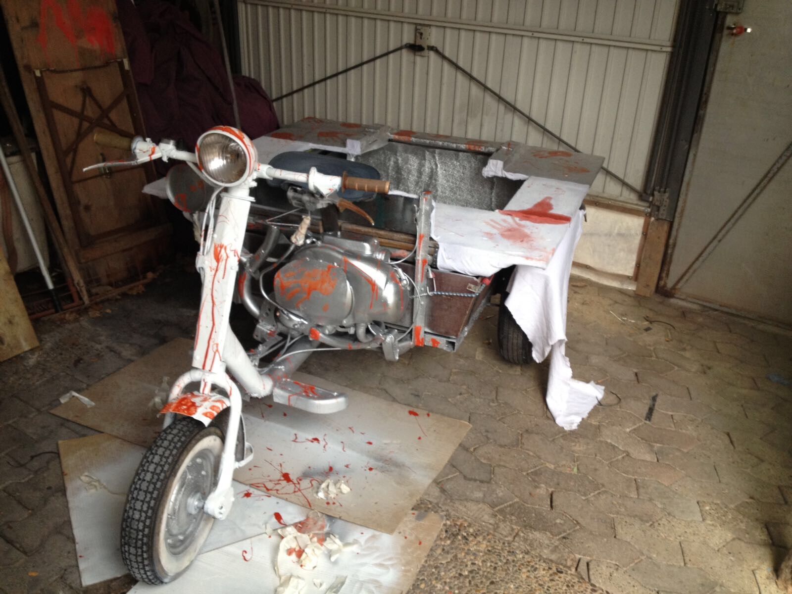

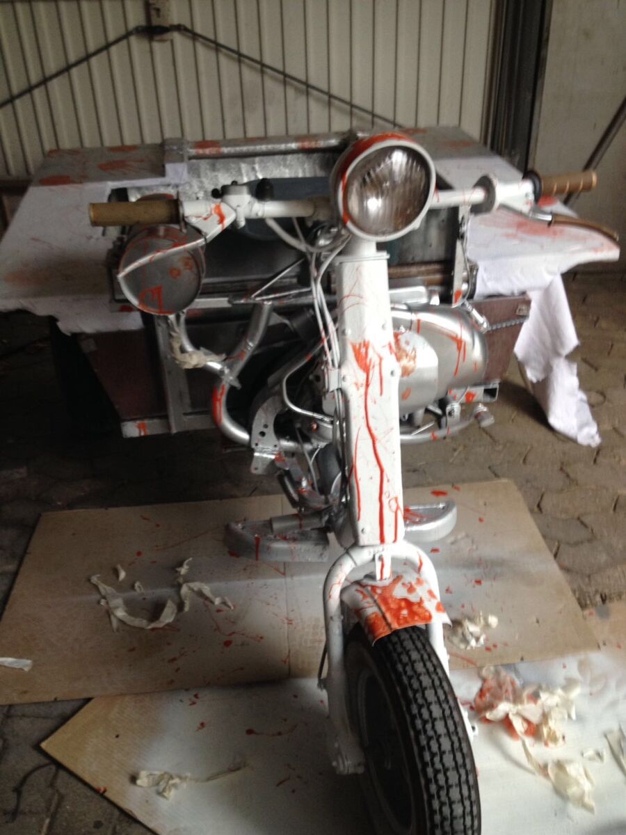

    • February 18, 2017 at 19:49
    Klar
      • 127.08 kB
      • 372

    • February 18, 2017 at 20:58
    :D2-)
    geiles Teil... und der Lackierer hat sich auch Mühe gegeben :D
    gabel sieht nach Lambretta aus :)
    Motor Quer eingebaut hab ich auch noch nicht gesehn^^
    wie funzt das mit der Umlenkung??

    • February 20, 2017 at 07:19
    Die Lakierung ist wegen der Fastnacht so gewählt. Sollen Blut Spritzer sein. Die Gabel hat leider keine Federung. Die Umlenkug zu den Rädern geht über Kardanwelle.
    • February 20, 2017 at 10:21
    Sehe auf dem 1. Bild eine angepunktete Abdeckung über dem Lüfterrad. Kommt da noch genug Luft ran? Nicht, dass euch der Motor zu heiß läuft.
  • Dreirad
    Selbst gebautes Lasten Dreirad
    • February 21, 2017 at 11:31
    Da rechts und links noch genug offen ist, habe ich da keine Bedenken.
