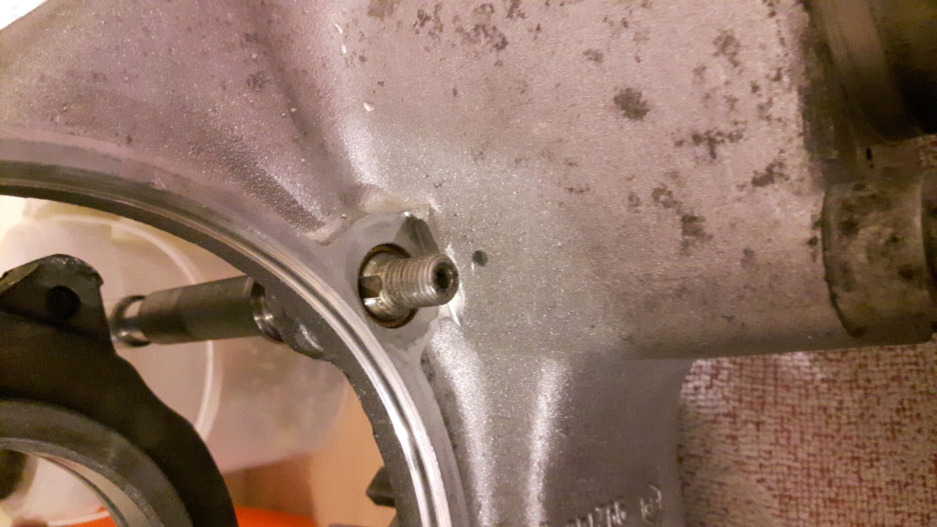

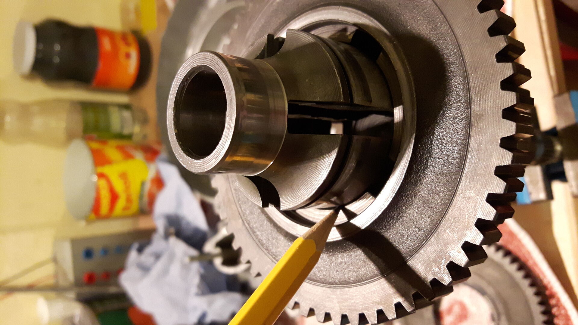

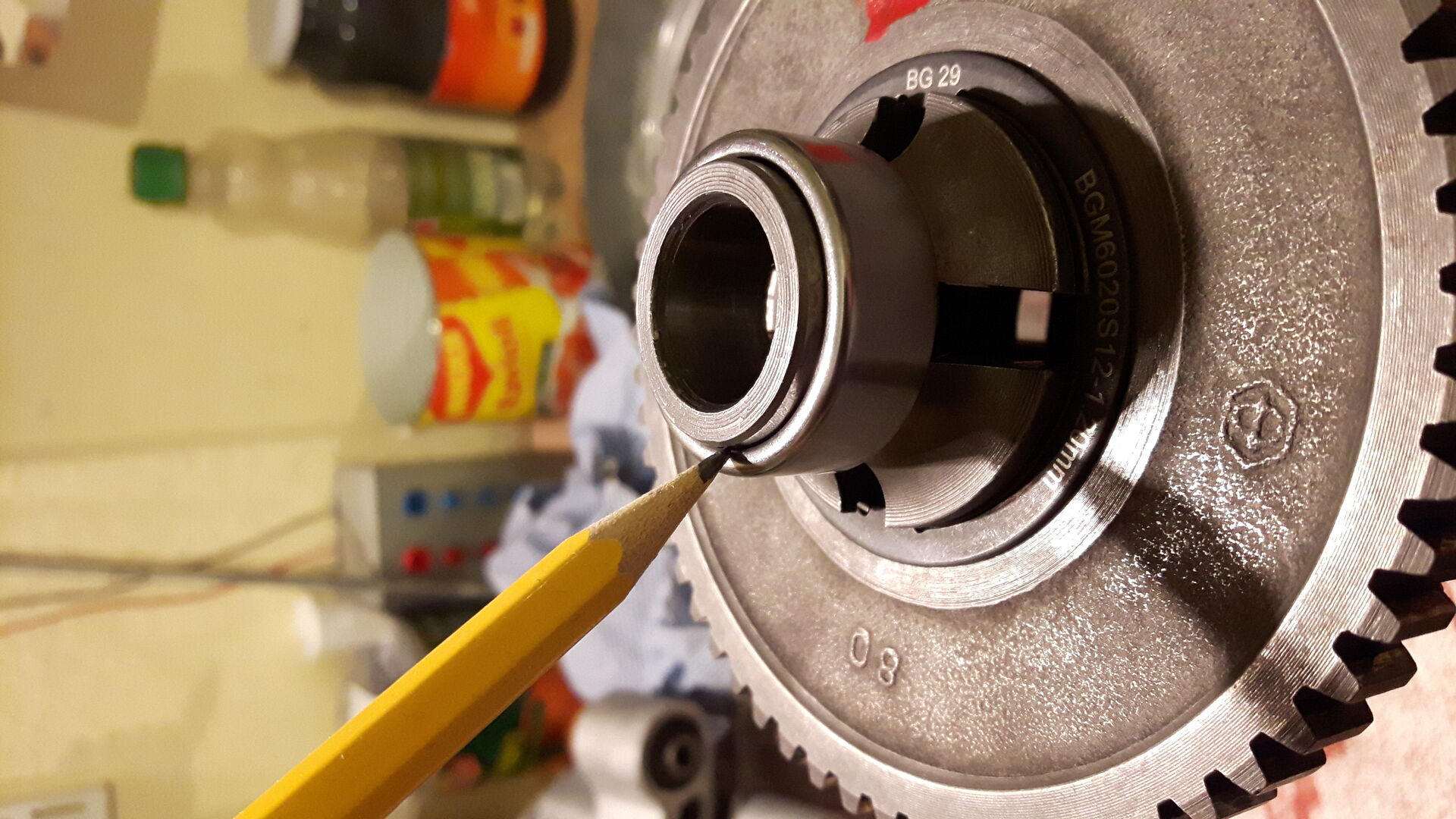

    ich überhole gerade den Motor meiner PX 80. Leider hat die Antriebselle sehr großes Spiel in dem neuen Lager auf der Seite der Schaltraste. Genau nachmessen kann ich das Spiel nicht, gehe aber von 4/10 mm aus. Die Welle hat am Lagersitz auch nur noch 28,6 mm. Gemessen mit einer Schieblehre.
    Das Lager ist mit 29 mm angegeben.
    Nun meine Frage: Das ist doch nicht normal oder doch?
    Das gleiche Spiel habe auch die Gangräder.
    Ist hier eine neue Welle fällig?
    Und noch eine Frage: Wird die Nebenwelle zur Kupplungsseite her nicht abgedichtet damit kein Öl nach draußen gelangt?
    Danke für eure Hilfe.
    Jens

    Ich denke die Fragen haben sich erledigt.
    Auch eine neue Welle hat die gleichen Maße.
    Scheint wohl so richtig zu sein.
