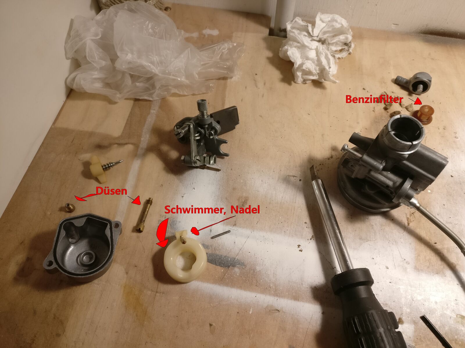

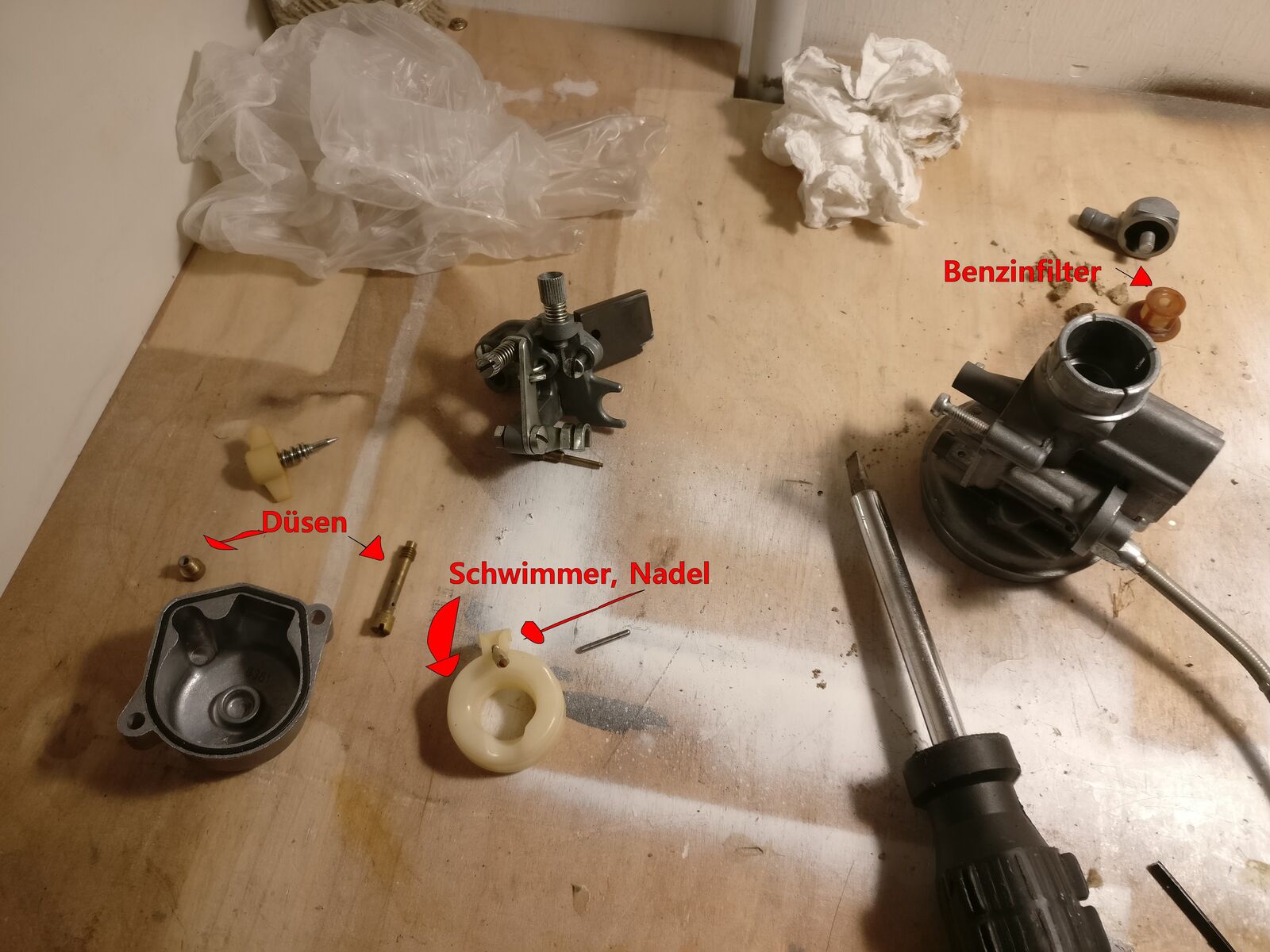

  • Jochen80
    479
    74
    • June 12, 2017 at 09:13
    Hast Du den Benzinfilter im Vergaser gereinigt?
    --> da war bei mir komplett zu bis in das EIngangsrohr hinein, somit war vollgas nur ein paar meter möglich, dann war immer aus...
    <-- Siehe den "Schmodder" neben dem Benzinfillter, das war da alles drinnne..
