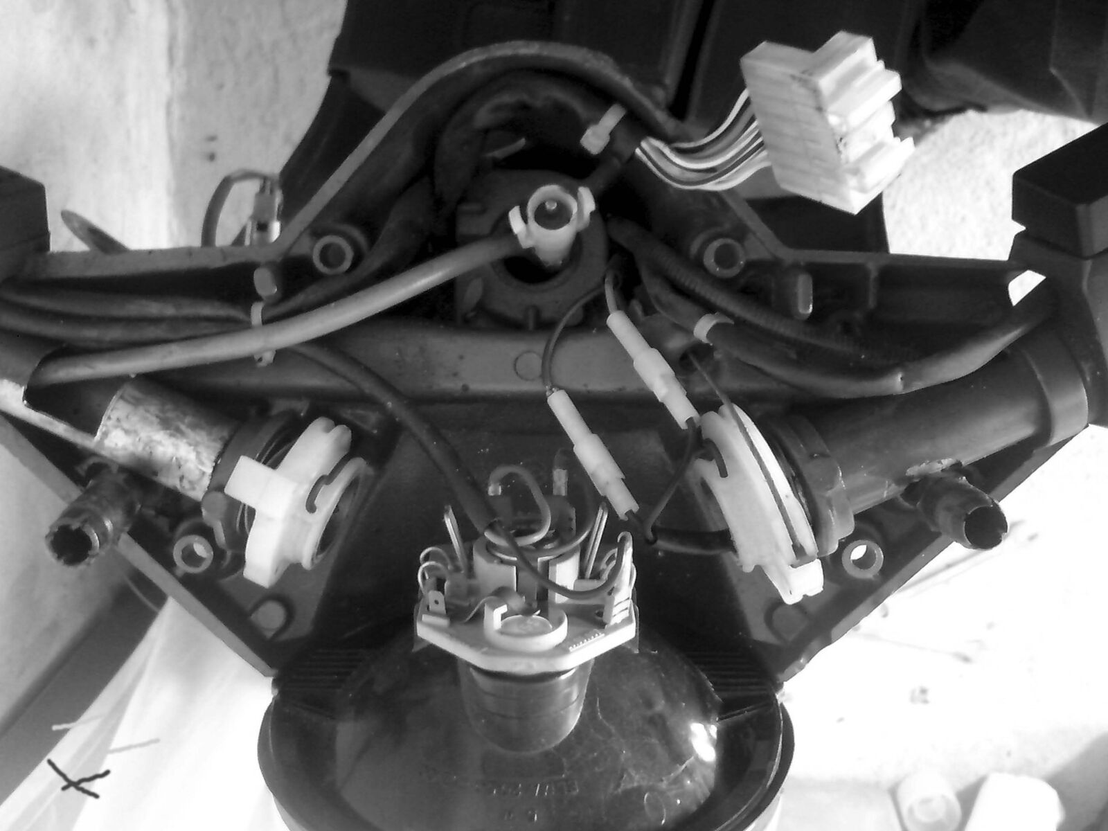

    habe mich heute angemeldet und habe natürlich gleich eine Frage.
    Möglicherweise wurde das Thema schon behandelt...man verzeihe mir...bin eben neu.
    Ich habe den Zug von der Kupplung gewechselt...der ging schon schwer rein und läuft auch recht schwer in der Hülle.
    Jetzt möchte ich den kpl. Zug wechseln.
    den neuen mit dem alten Zug verbinden und durchziehen ( Silikonspray wird da helfen.
    Nur was ich nicht verstehe oder sehe...wo ist der Anschluss für die Hülle im Lenkerkopf.
    Ich muss die Hülle mehr oder weniger Blind durchschieben.....oder gibt es da einen Trick.
    Habe ein Bild hochgeladen.
    Na dann vielen dank im voraus.
    mhx ?(

    Wenn du von unten schaust, da ist eine Ausbuchtung mit nem Kunststoffnippel der den Aussenzug hält, wenn du den rausnimmst, kannst du ihn einziehen...

    • May 29, 2017 at 22:20
    Ja, das Bild ist ne späte PX, bei dir siehts ein wenig anders aus und das einfädeln muss ja durch den Scheinwerfer passieren! Ist ein bisschen Tricki, aber das kriegste schon hin...

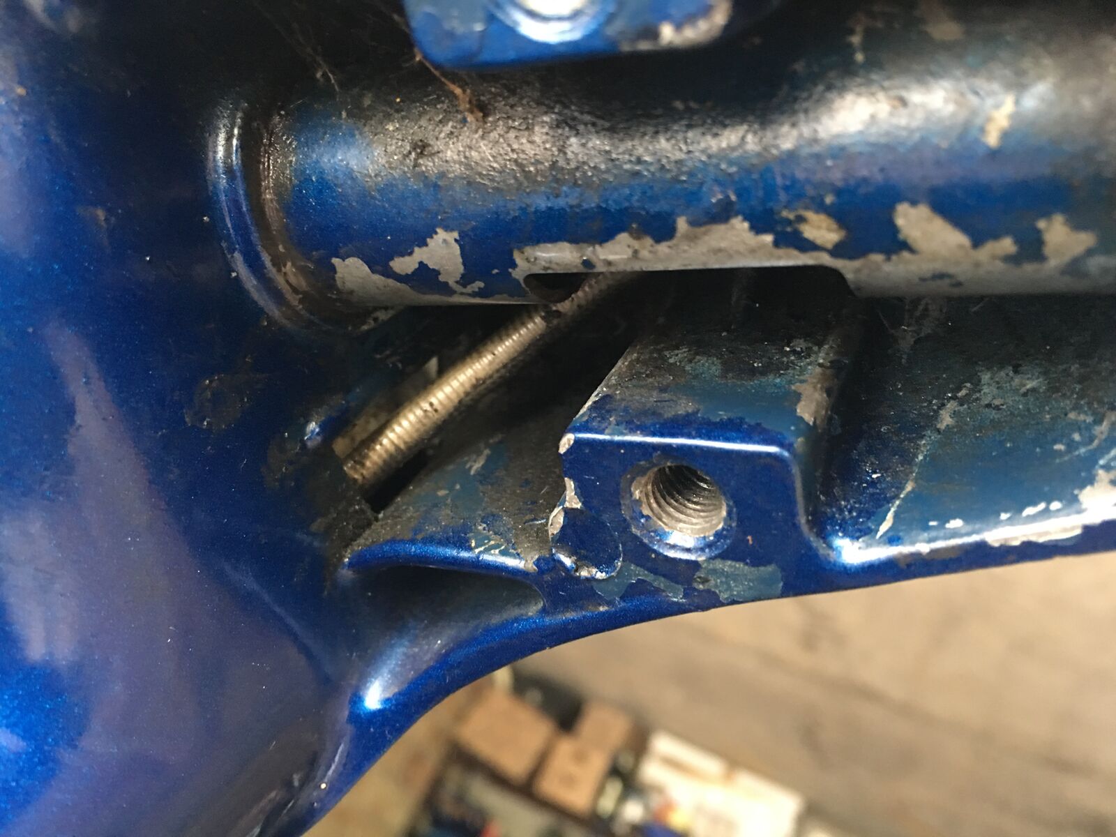

    Habe jetzt ein Foto gemacht wie es bei meinem Roller ausieht

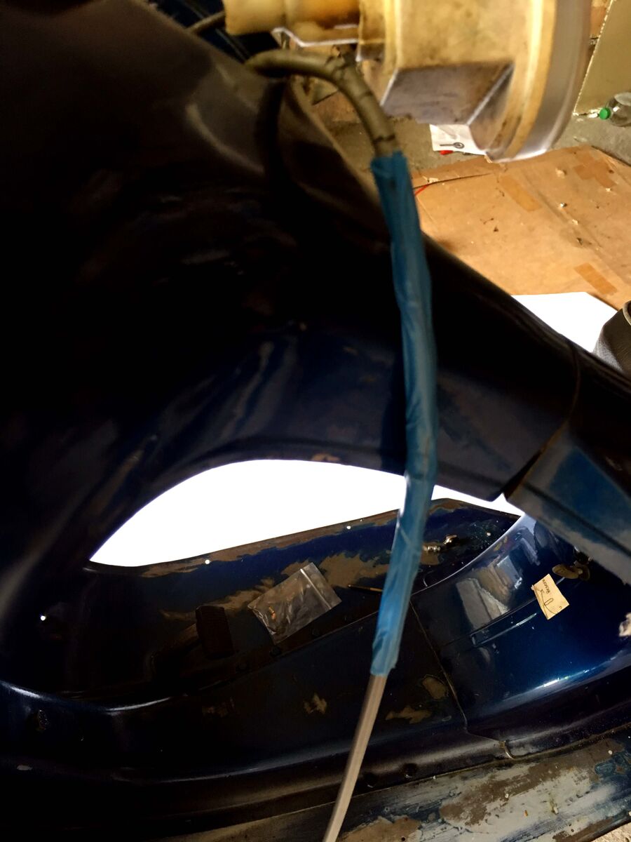

    habe jetzt den Kupplungszug incl. der Hülle getauscht
    Habe die beiden Hüllen mit Gewebeband verbunden. War nicht einfach und ich dachte schon die alte Hülle reißt ab.
    Mit reichlich Teflonöl hat es dann aber doch geklappt.
    Jetzt funktioniert der Kupplungszug einwandfrei.
