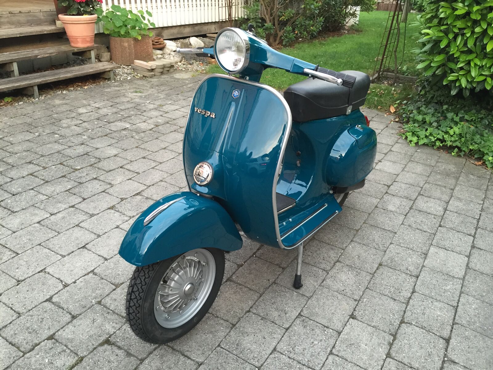

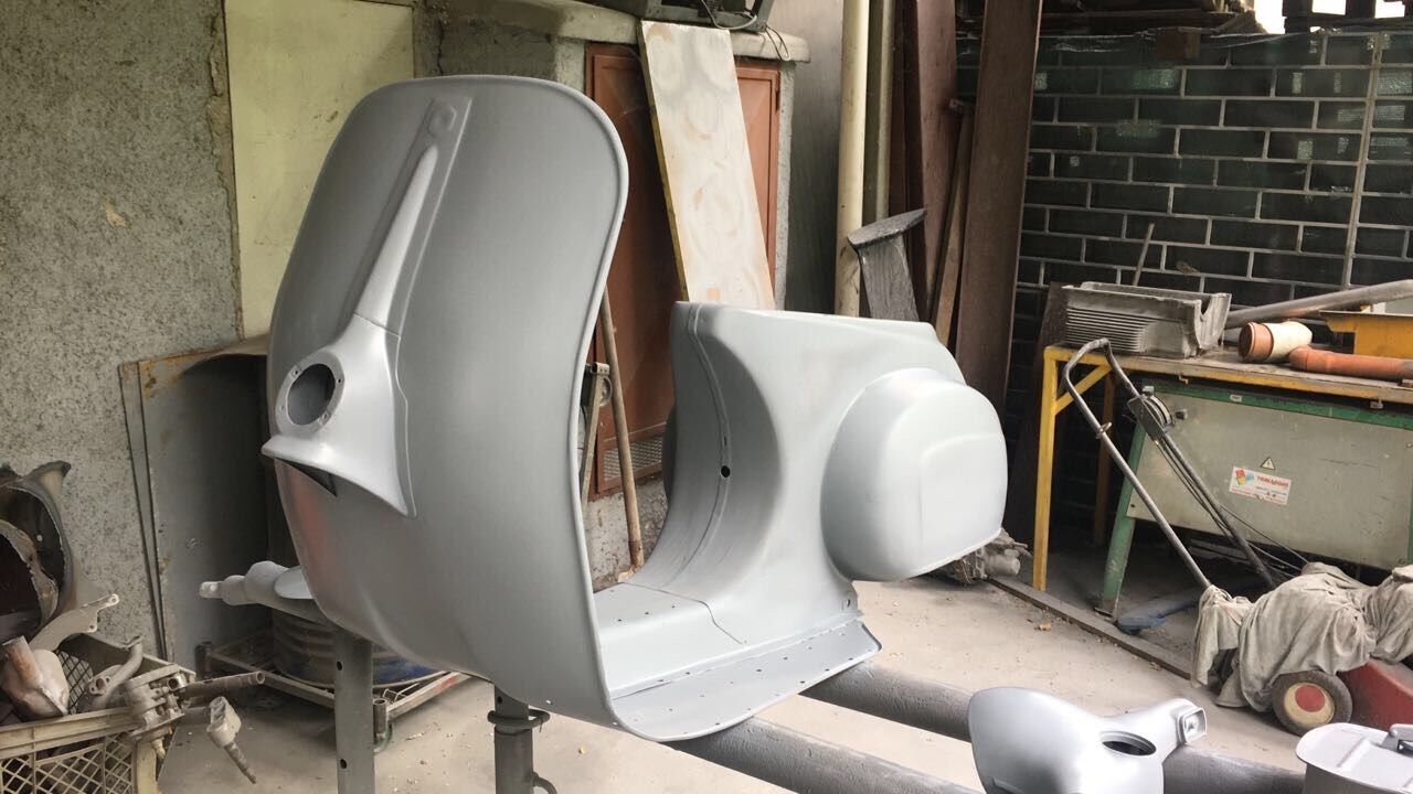

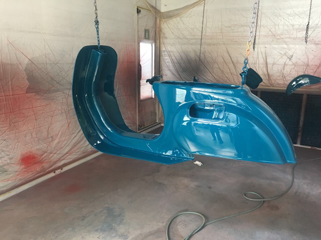

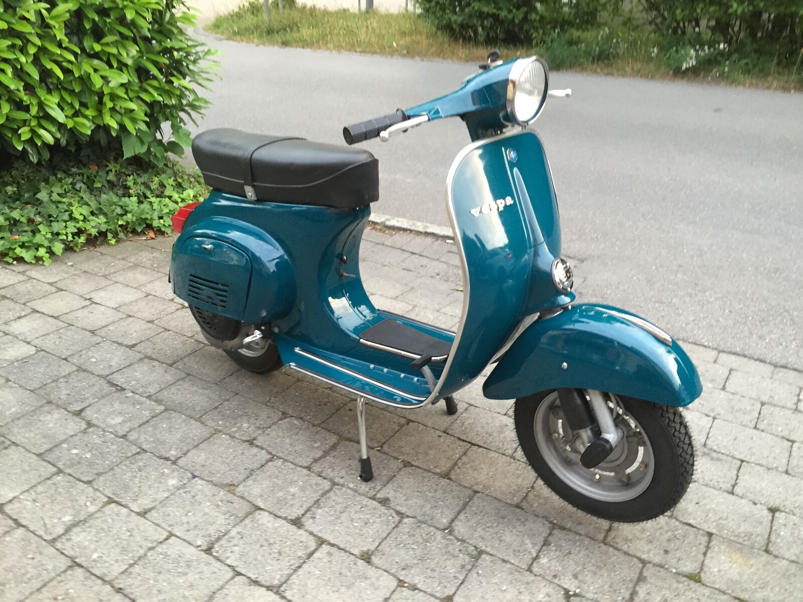

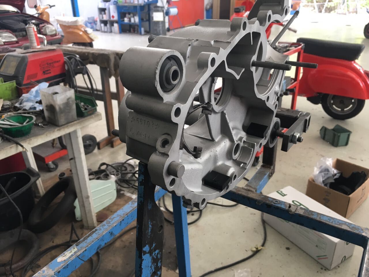

    ich bin aus Österreich und könnte von einem Österreicher eine Primavera ET3 125ccm Bj. 78 kaufen. Dieser würde die Vespa aus italien importieren und in Österreich typisieren. Die Vespa wird in Italien vollrestauriert, also der Motor komplett überholt bzw. teilweise auch Neuteile und Lack komplett neu inkl. Sandstrahlen.
    Bin bei italienischen Restaurierungen prinzipiell etwas vorsichtig aber konnte die Vespa nun (ohne Vespa-Erfahrung) bereits besichtigen und sie sieht echt aus, als wäre sie quasi neu. Ich habe auch Fotos von der Restauration bekommen. Nicht dabei sind jedoch die Originalpapier, weshalb sie in Österreich mit historischer Typisierung angemeldet wird.
    Preis wäre 4.500€ - ich muss dazusagen, dass Vespas in Österreich prinzipiell etwas höher als in DE gehandelt werden. Also wenn es kein Pfusch ist, denke ich ist es für AT ein recht guter Preis.
    ICh hoffe nur, dass hier alles sauber gemacht worden ist. Man kann vermutlich nicht viel sagen zu den Fotos, aber vielleicht habt ihr Erfahrungen oder Anregungen!.

    Ansonsten kann man anhand der gering auflösenden Bilder wenig sagen. Schaut aber besser aus, als die letzten
    italienischen Restaurationen die hier im VO gepostet wurden. Zumindest schaut mal der Ort wo restauriert wurde
    auch annähernd nach Werkstätte aus, wenn man vom Rasenmäher und dem improvisierten Lackierzimmer mal ab-
    sieht ;)
    Ein kleines Detail, die ET3 hatte an den Seiten noch Zieraufkleberstreifen (gab es in verschiedenen Farben)
    ist allerdings Geschmackssache ;)
    Wichtig bei dem Preis, welche Qualität wurde bei den Ersatzteilen verbaut! Die billige RMS, CIF-Schiene oder wirklich
    qualitativ hochwertiger bzw. originaler Ersatz (gilt vor allem bei den Motor bzw. Zylinderkomponenten)
    Was mir nicht gefällt, aber das kann am Foto auch täuschen. Es scheint so, als ob der Block gestrahlt wurde und
    zwar die Hälften einzeln (sowohl innen als auch außen) und auch über Lagersitze, Drehschieber und Hauptdichtfläche.
    Normalerweise hätte das schon im zusammen gesteckten Zustand erfolgen und die Öffnungen provisorisch verschlossen
    werden sollen. Möchte mich aber da nicht zu sehr aus dem Fenster lehnen, da es sehr wohl Strahlmethoden und
    Mitteln gibt, wo es zu keinem Materialabtrag kommt (schaut mir aber auf dem Foto nicht ganz danach aus).
    Zumindest neue Kickstarteranschlag- und Silentgummis sind verbaut ;)

    Zumindest hat sie jetzt ein Gepäckfach - siehe Bilder drei (Foto 18.06.17 00 33 49.jpg) und vier (Foto 18.06.17 00 33 51.jpg).
  • 125vnb6
    1,842
    13,702
    2,357
    81241 München, Deutschland
    • June 20, 2017 at 20:03
    ...jetzt fällt es mir auch erst auf! ;)
    oben abgebildeter Rahmen (ohne Seitenfach) und der daneben liegende Rundlichtlenker (mit runder Tachoaussparung) haben ja überhaupt nichts mit dem restaurierten Fahrzeug zu tun !
