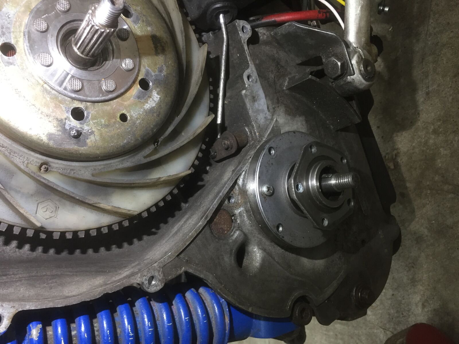

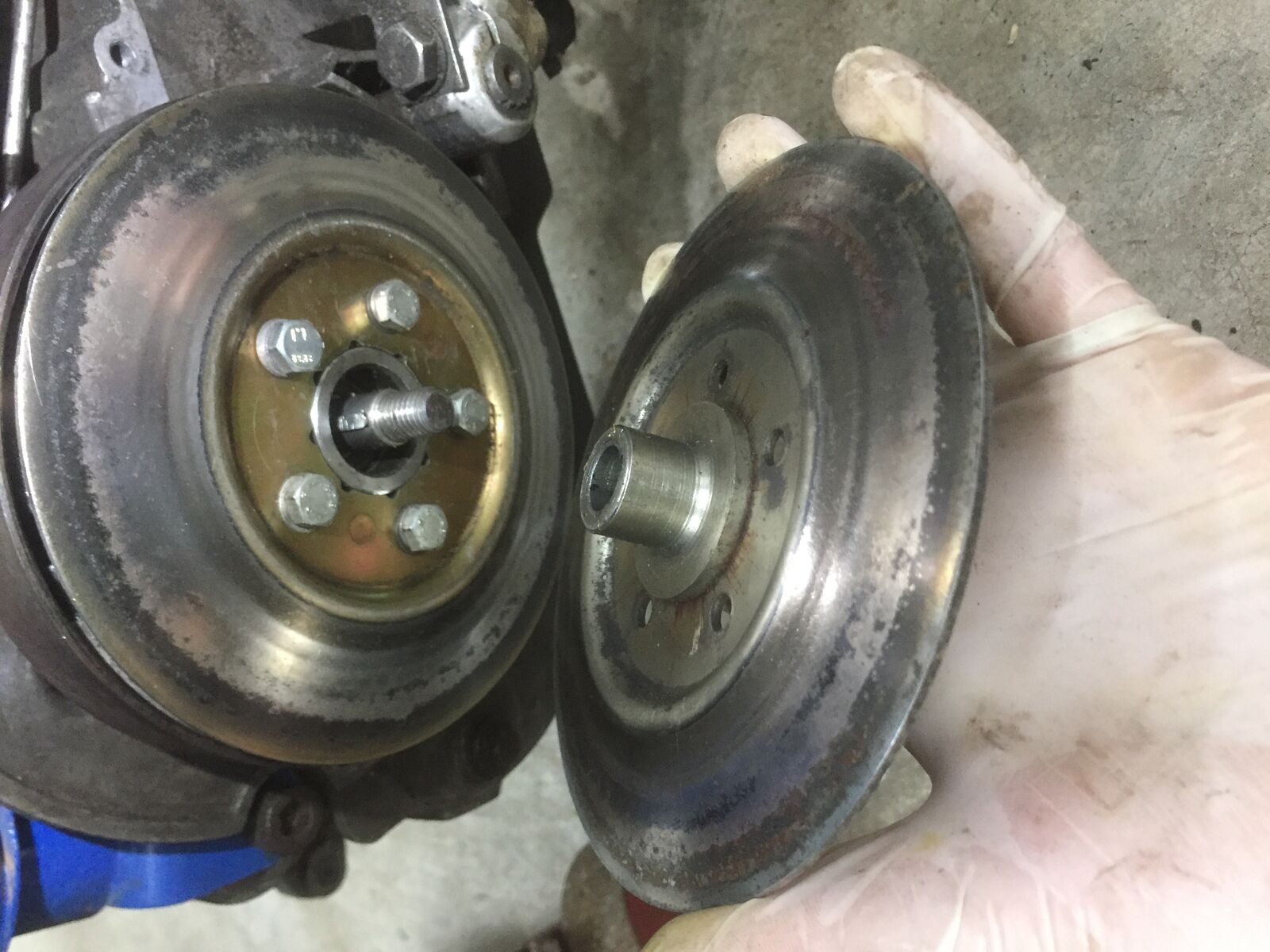

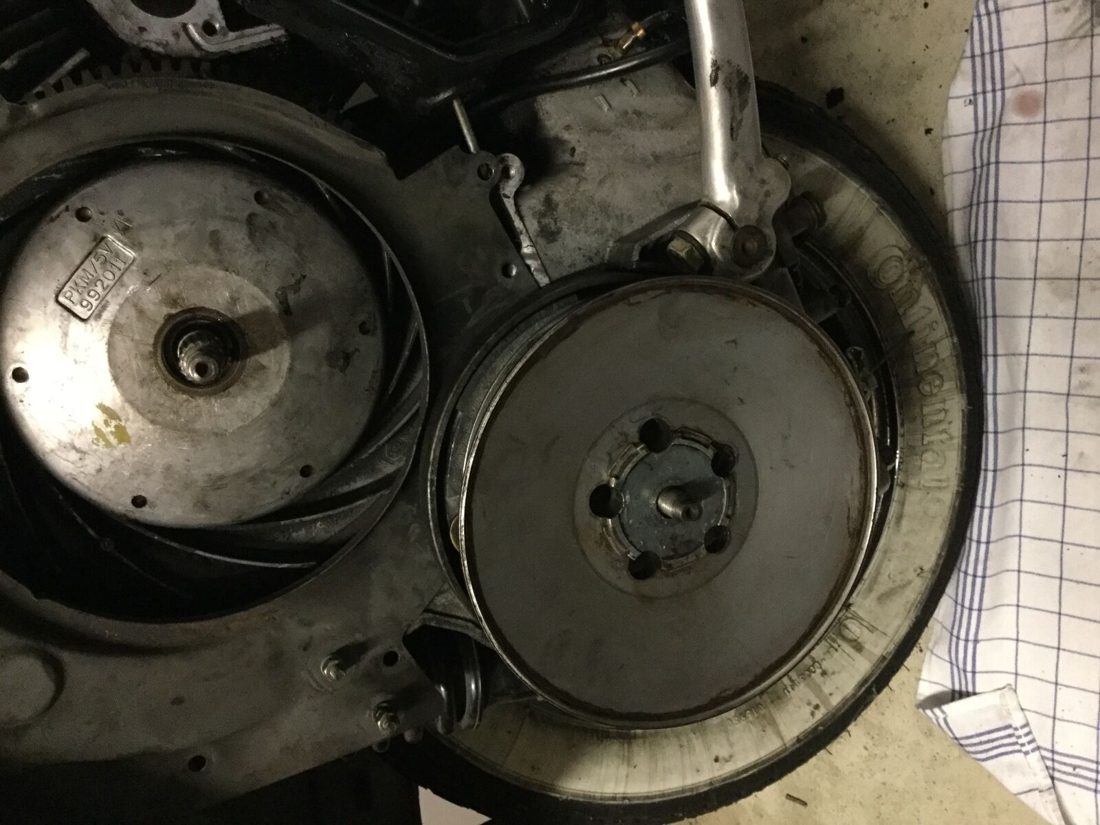

    Ich versuche meine Kupplungstrommel abzunehmen.
    Ich habe eine Vespe Pk50ss, Automatik.
    Lt. Anleitung und einigen Threads hier im Forum müsste ich soweit fein sein.
    Ich komme allerdings nicht dahinter wie die untere Riemenscheibe abgeht.
    Die 17er Mutter ist gelöst, die Tellerfeder runter....
    Hintergrund: ich will ans Polrad, zwecks zündplatte... da ist die Trommel bzw. vielmehr das Blech im Weg.
    Siehe Bild... lt. Anleitung muss ich die Scheibe nur abziehen... das geht allerdings nicht.
    Ich freue mich sehr über Hilfe...

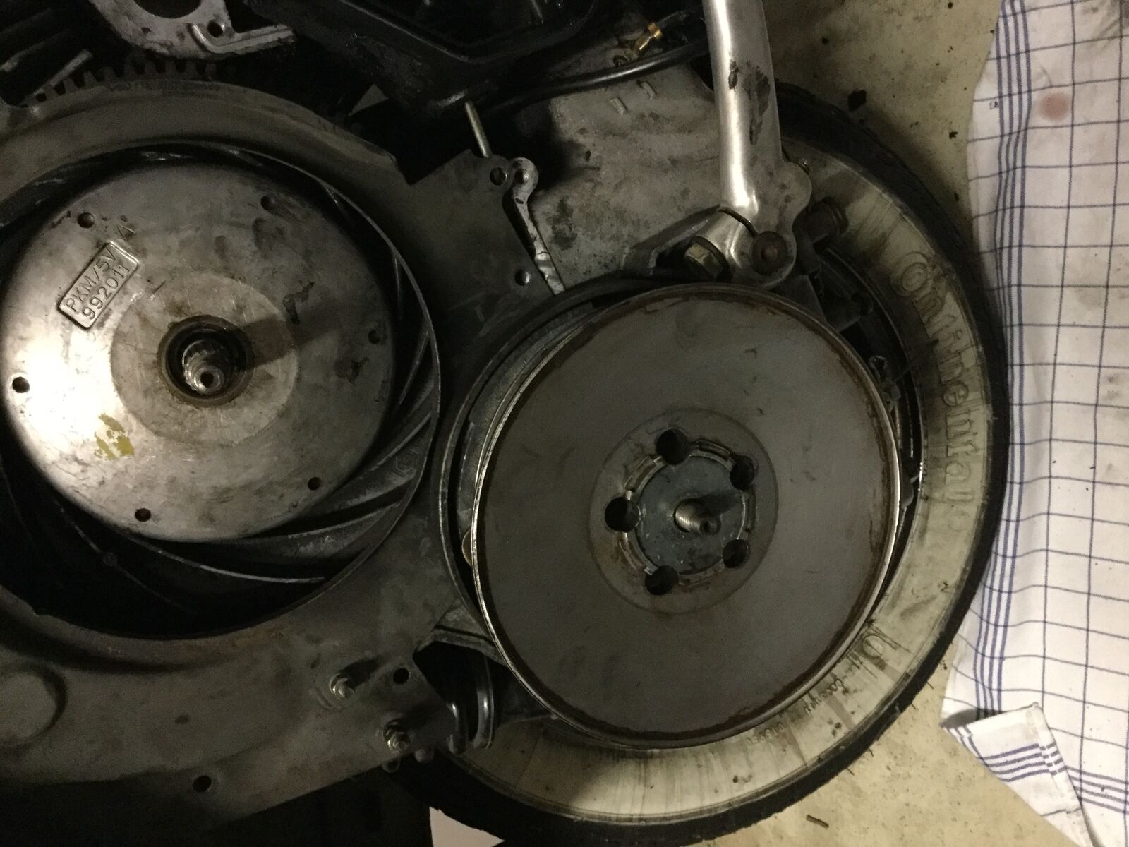

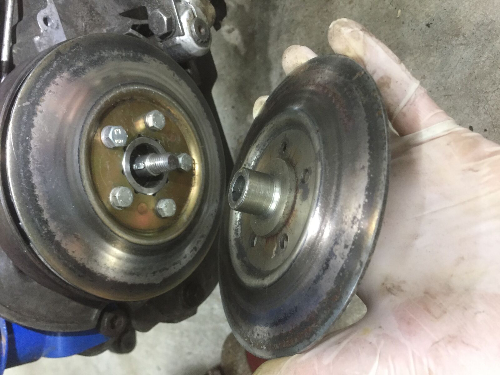

    hallo wenn es wie bei meiner ist dann ist das rad wie auf einem konus aufgeschoben
    durch leichtes klopfen mit einem gummihammer und immer wieder nach aussen ziehen bekommt man es eigentlich leicht runter
    für das polrad brauchst du auch noch einen abzieher

    Danke für den Tipp.
    Klopfst du auf die Scheibe oder die Welle?
    Gruss

    auf die scheibe

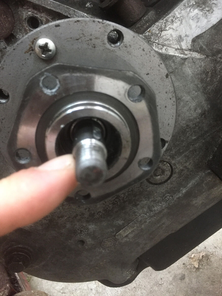

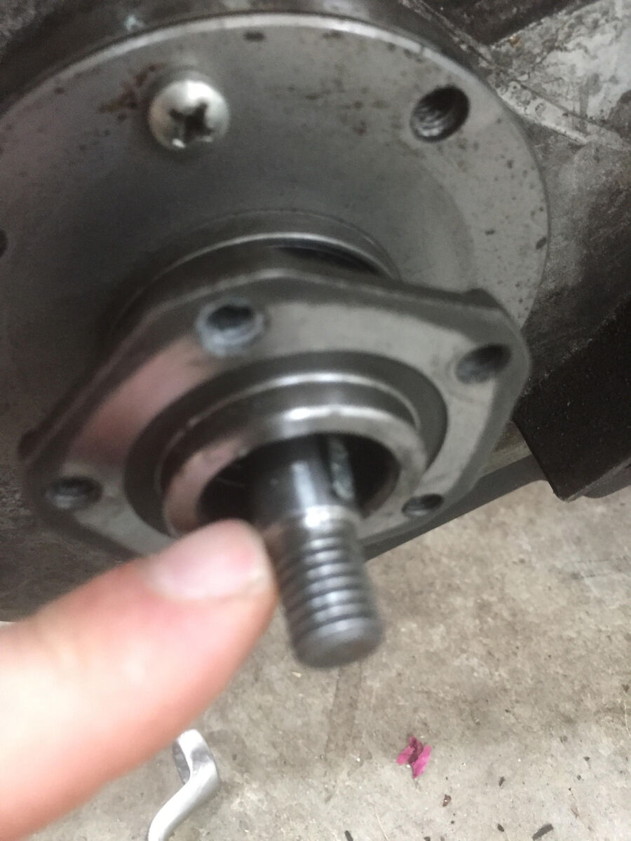

    So... leider hat das nix gebracht.
    Kann es an folgendem liegen?
    Die Welle auf der die riemenscheibe sitzt bewegt sich ja mit. So wie ich das sehe sind die riemenscheibe und der Teil der Welle auf dem die 17er Mutter drauf geschraubt wird eins.... oder? Ich hab das Gefühl das die eine Welle auf einer weiteren sitzt...
    Schaut euch mal das Video an, das sollte es veranschaulichen...
    Gesendet von meinem SM-G935F mit Tapatalk

    ja das sind meherere teile zunächst musst du den ersten teil abziehen den wo du so nach vorne bewegen kannst
    dieser ging bei mir mit leichtem klopfen und mit nachvorn ziehen runter dahinter sollte es geschraub sein
    wenn ich se morgen wieder zusammen bauen sollte mach ich dir fotos wie es ausschaut

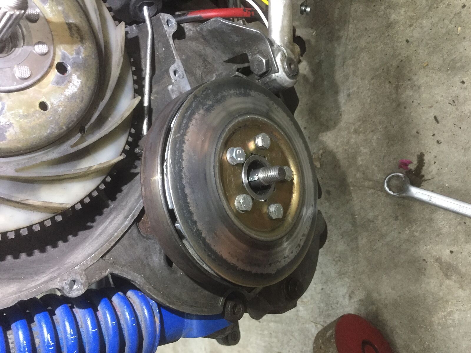

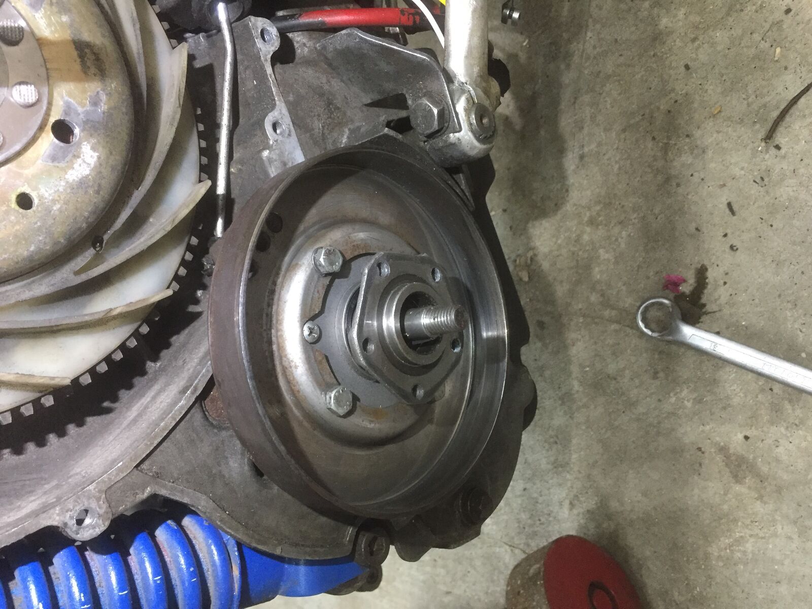

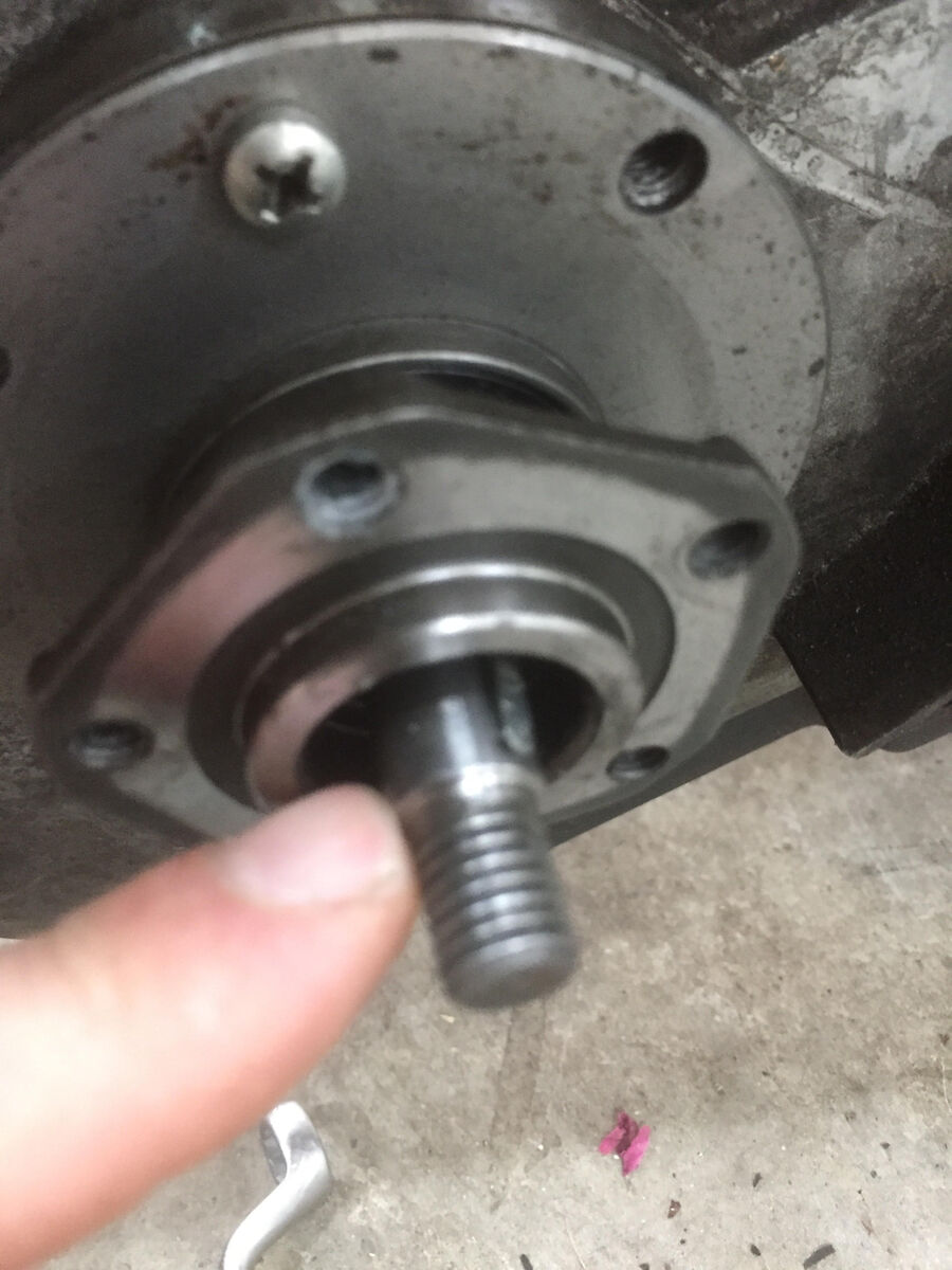

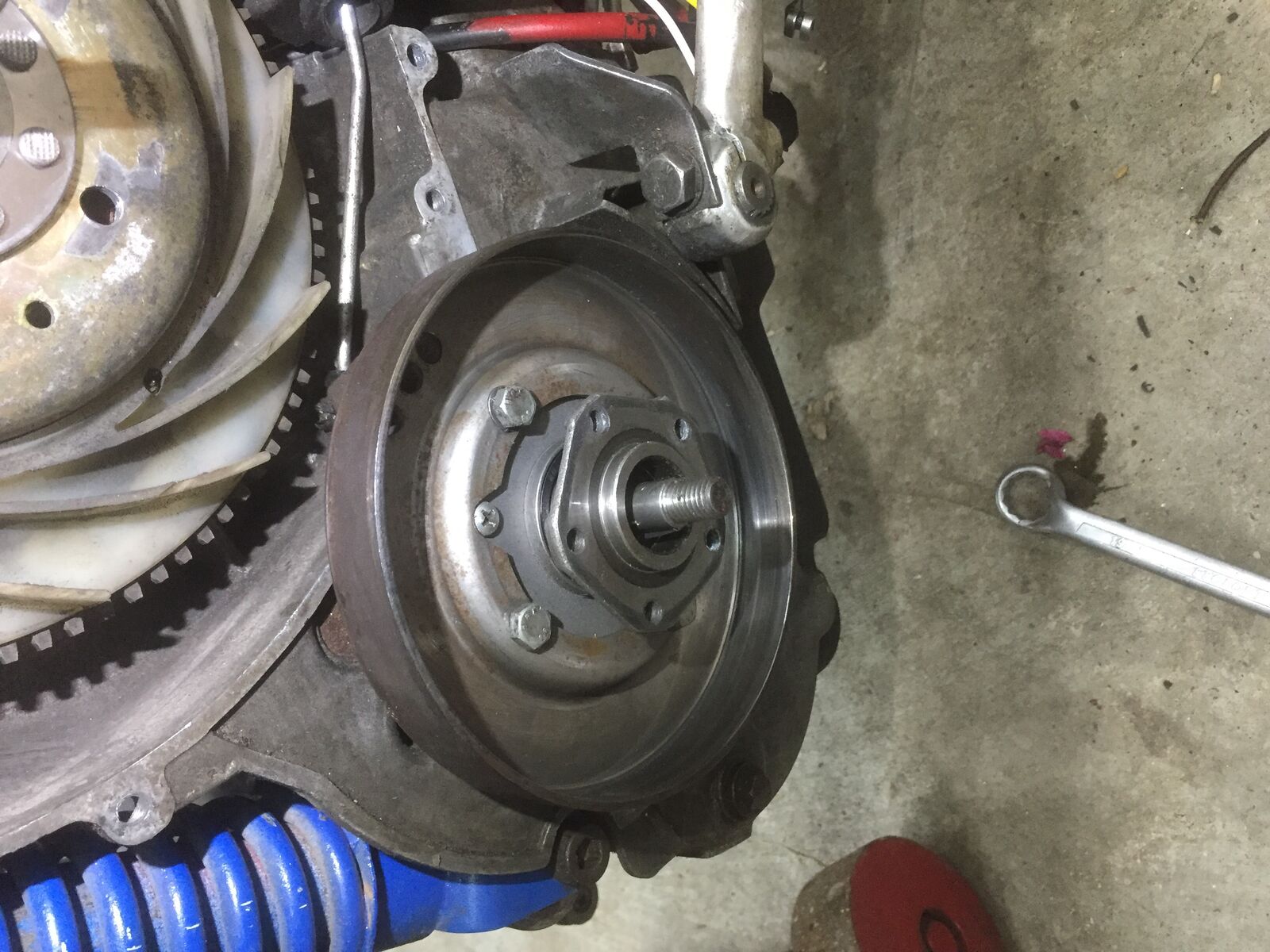

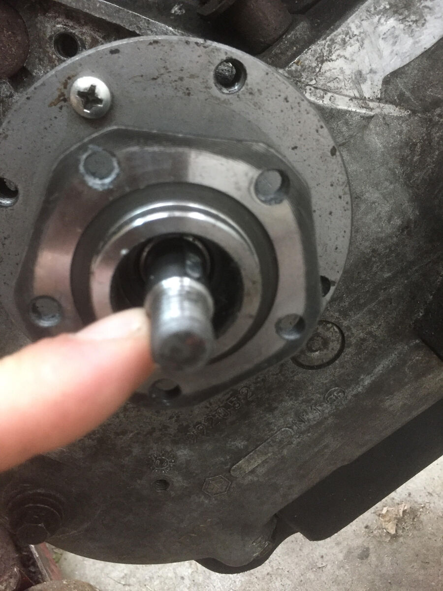

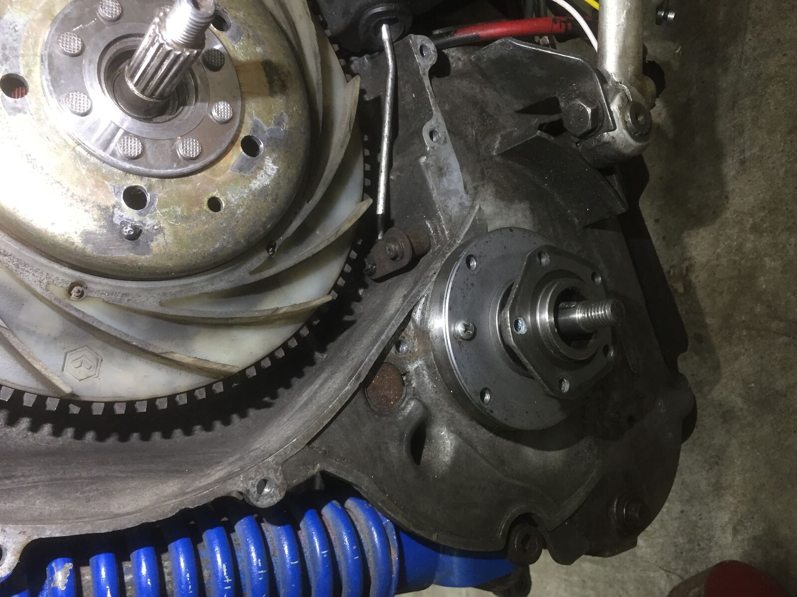

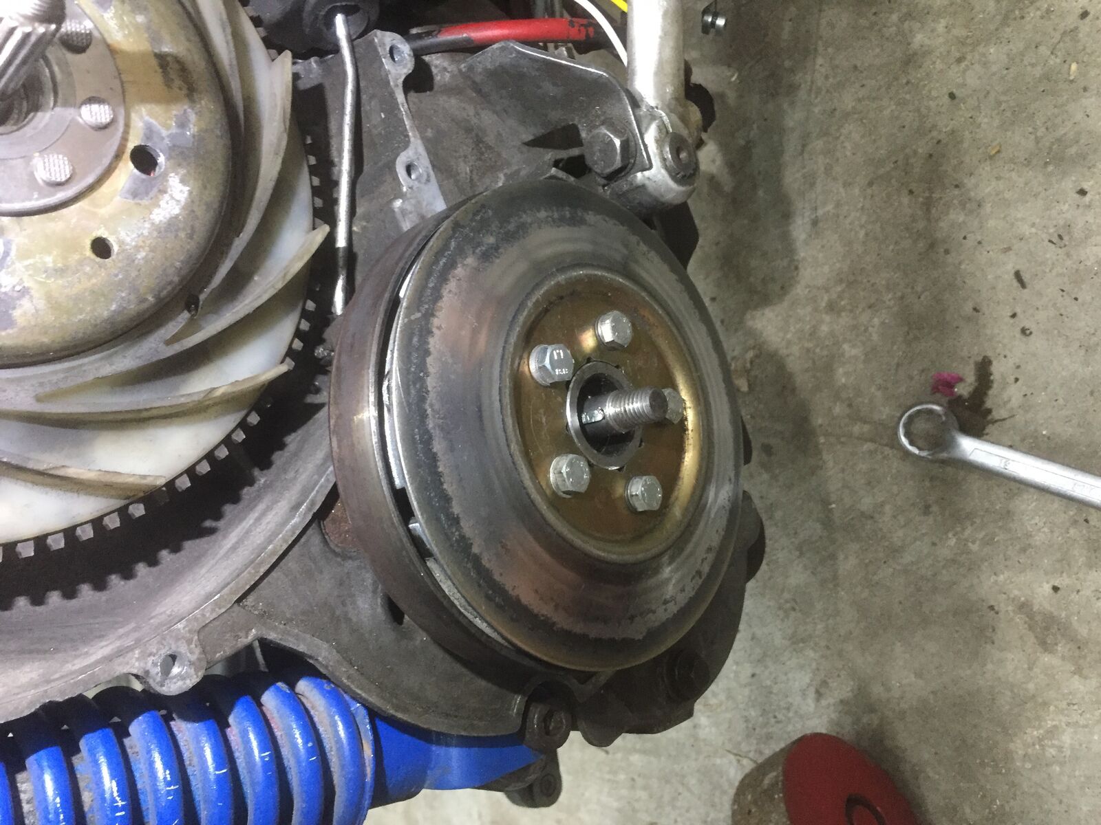

    hallo hier sind ein paar bilder in der reihenfloge wie es auseinander gehört
    hoffentlich hilft es dir
