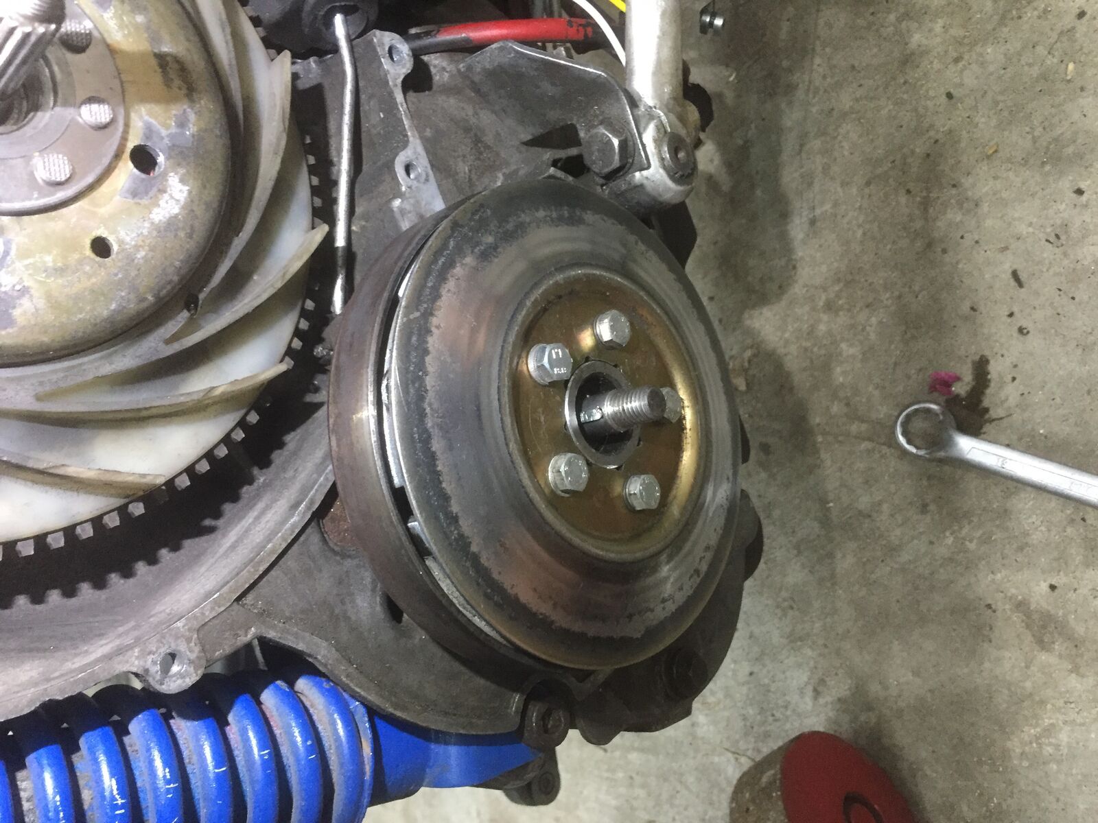

  • Kupplungstrommel PK50SS
    • DaJu
    • June 28, 2017 at 19:25
    hallo hier sind ein paar bilder in der reihenfloge wie es auseinander gehört
    hoffentlich hilft es dir
