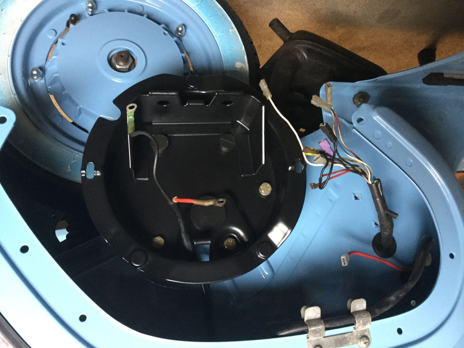

  • Ich restauriere gerade eine PK 50s Automatica und bin nun beim Zusammenbau. Der Motor VA51M hat keinen Anlasser, am Kabelbaum sind jedoch Anschlüsse für eine Batterie und beim Erwerb war auch eine Batterie verbaut. Ich hatte mir bis heute keine Gedanken darüber gemacht. Doch jetzt beim Zusammenbau ist mir aufgefallen, dass auch ein Steckplatz im Klemmbrett frei bleibt (2er Sterker an zweiter Position von oben, vermutlich für Anlasserknopf) Es gibt aber keinen Anlasserknopf und auch keinen Anlasser. Rahmennummer VA51T von 84 mit Blinkern. Jetzt stellt sich mir die Frage, ob das mal so ausgeliefert wurde, oder ob ein Schlaufuchs im Nachgang mal einen Kabelbaum von einer Elestart verbaut hat und dann auch noch die passende Batterie inkl. Halter dazu. Ein Starterrelais ist aber auch nicht vorhanden. Ich habe die PK defekt übernommen, daher weiß ich auch nicht, ob sie so konfiguriert überhaupt jemals gelaufen ist. Kann mir da einer helfen, ob es solche Zwittermodelle gegeben hat. Danke

    Wo führt denn dein Batteriekabel hin? Original führt es zum Starterrelais.

    @Marc_Werth: Ist denn bei deiner der zweite Steckplatz am Klemmbrett unter der Kaskade auch nicht belegt? Siehe Foto 1 und 2.
    @fgib: Ich habe auch kein Starterrelais. Das Kabel von der Baterie verschwindet im Kabelbaum und dann kommt daraus ein Stromführendes an den Regler und eins an die Sicherung. Beides noch nicht montiert. Siehe Foto 3
    Vor der Demontage war es aber auch so verbaut.
