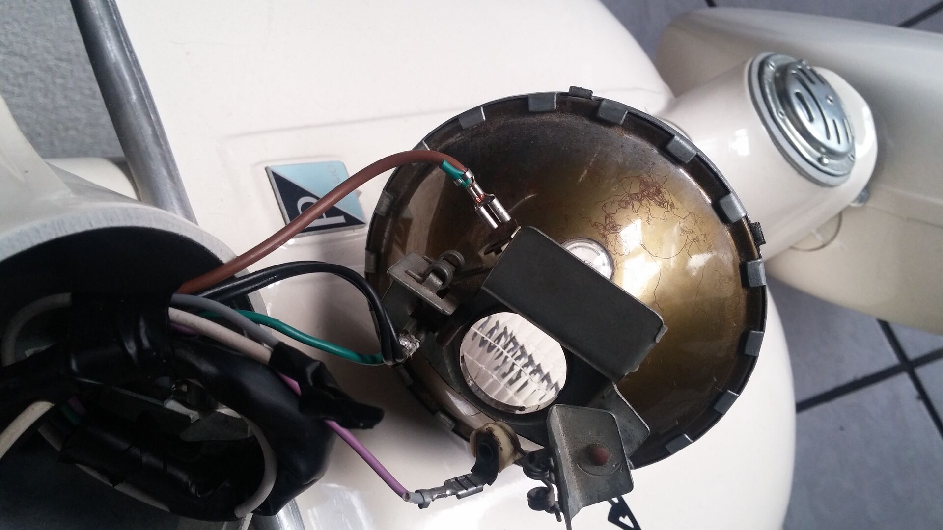

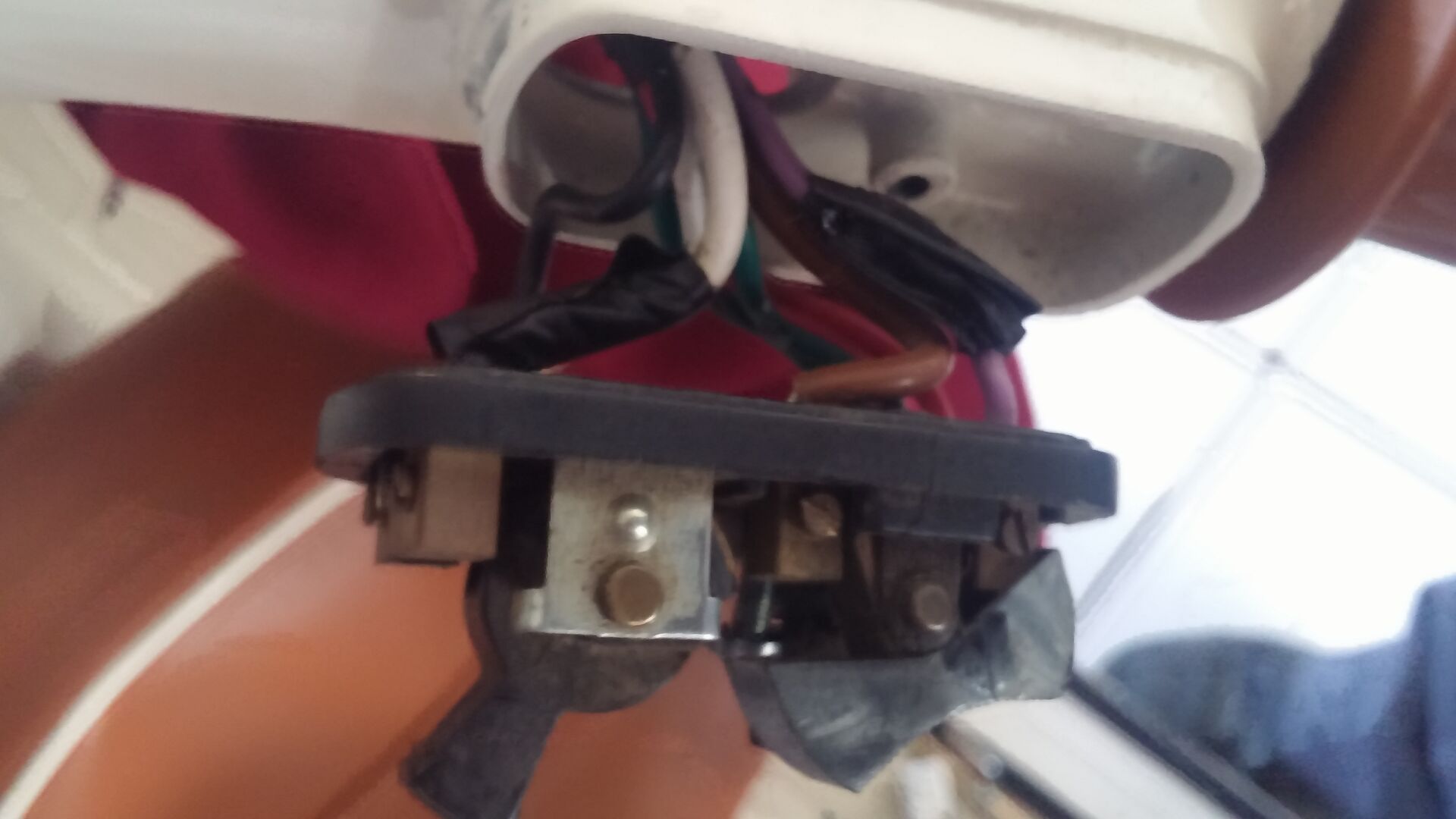

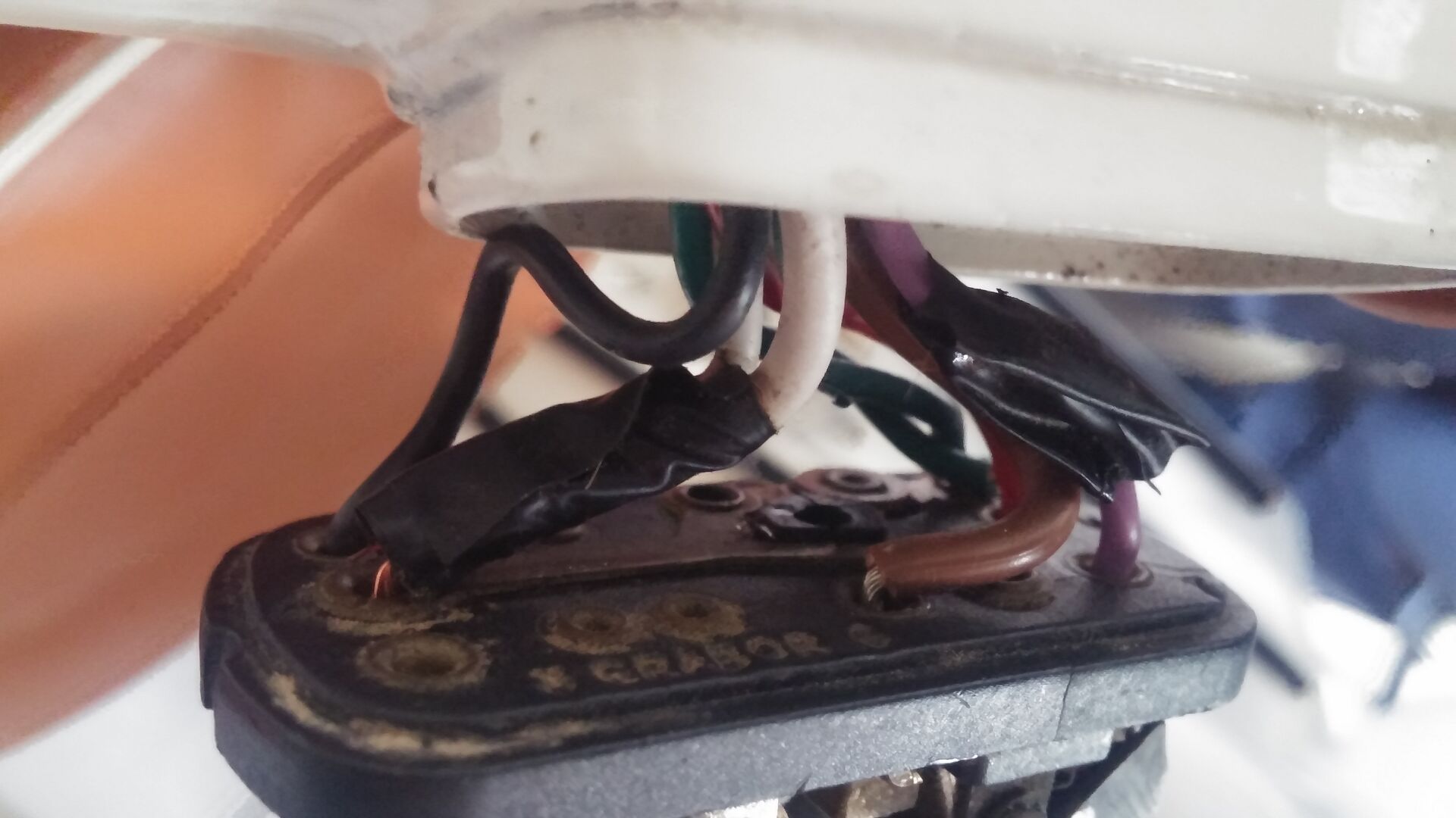

    Hallo , ich habe ein Problem mir meiner Vespa 50 , ich habe sie von 6v
    auf 12v umgerüstet , nun habe ich noch ein Problem mit dem Lichtschalter
    da mein Roller ausgeht wenn ich den Lichtschalter betätige , ich habe
    eine 50er von 1964 er ohne Blinker und ohne Bremslicht , kann mir jemand
    sagen wir der Lichtschalter und das Licht angelschlossen werden muß
    damit es für 12 Volt funktioniert ?(?(?(?(?(?(?(
    Danke im Vorraus

    Aktuell ist das meine Verkabelung , hat jemand eine Ahnung wie ich das umklemmen muß

    Hi du , danke dir , den habe ich mir gerade bestellt , kannst du mir dann sagen welche Kabel wo hinkommen , und wie ich das Rücklicht anschließen kann , habe 2 Kabel grau und grün , habe ein Rücklicht ohne Bremslicht
    gruß
    Kralle

    habe 2 Kabel und eine Softitte

    Grau dürfte Masse sein, grün stromführend.
    Ist das noch der alte Kabelbaum?
    Messe es lieber mal mit einem Spannungsprüfer.
    Hast du einen anderen Bremslichtschalter (Schliesser) eingebaut? Ohne den wird es nichts.
    Der bestellte Schalter passt nicht. Du brauchst einen runderen mit Chromkappe.

    Ich habe an meinem Roller keinen Bremslichtschalter verbaut , ich habe auch nur eine Softitte Birne in meinem Rücklicht wo ein grünes und graues Kabel hinführen

    Der Schalter muss für den Umbau auf 12 V sein.
    Die Kabel musst du durchmessen, um rauszufrieden, welches wo für ist.

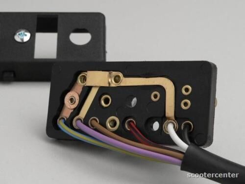

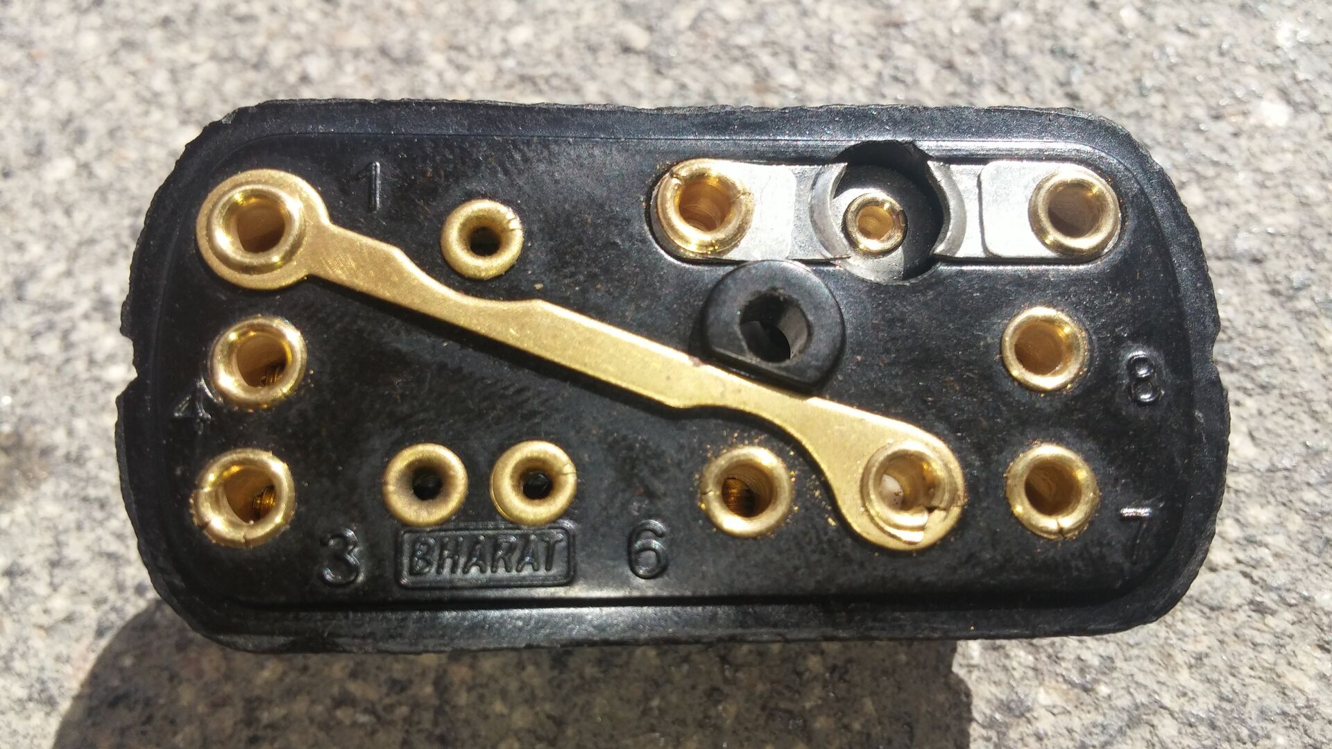

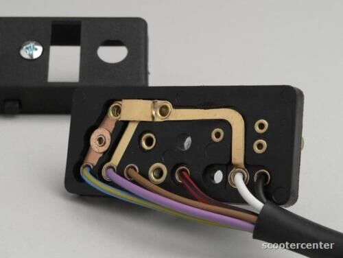

    Hallo Volker , heute ist der neue 12v Schalter gekommen , wie würdest du diesen anschließen
    mein alter 6v Schalter war auf Klemme
    1) schwarz
    4) weiss
    6) braun
    7) violett
    8) rot
    Hupe war 2x grün
    anhand das Bild vom neuem Schalter
      • 311.15 kB
      • 1,920 × 1,080
      • 286
    3,205
    31,838
    5,706
    • August 18, 2017 at 16:08
    Wieso hast du denn keinen genommen, der verkabelt ist?
    Aus dem Stehgreif heraus kann ich dir leider keine Bezeichnungen sagen. Google doch bitte mal Lichtschalter Vespa und suche da nach belegten Schaltern.
